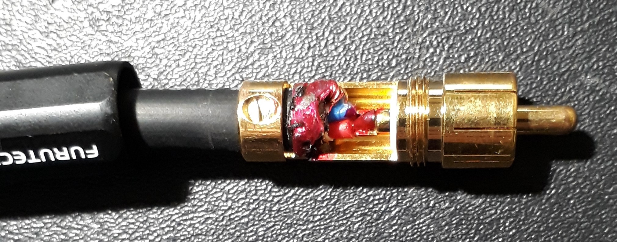

    Тоже спрошу, какой кабель для Furutech fp-126 рассматривать?
    Я применил такой, мне нравится , диаметр идеально подходит под Furutech fp-126 https://www.allcables.ru/product/kab...mc5000-108815/

    Цитата Сообщение от Alex07 Посмотреть сообщение
    Я применил такой
    Я не понял по фото, ты обе жилы на центральный контакт что ли подключил? А землю по экрану пустил?

    По умолчанию Re: Выбор RCA коннекторов
    Одна жила на центральный, другая на корпус коннектора, туда же экран , это с одной стороны, с другой стороны так же, только экран ни куда не подключен, по моему на фото все видно.
    Тогда всё правильно. На фото ни черта не видно.
