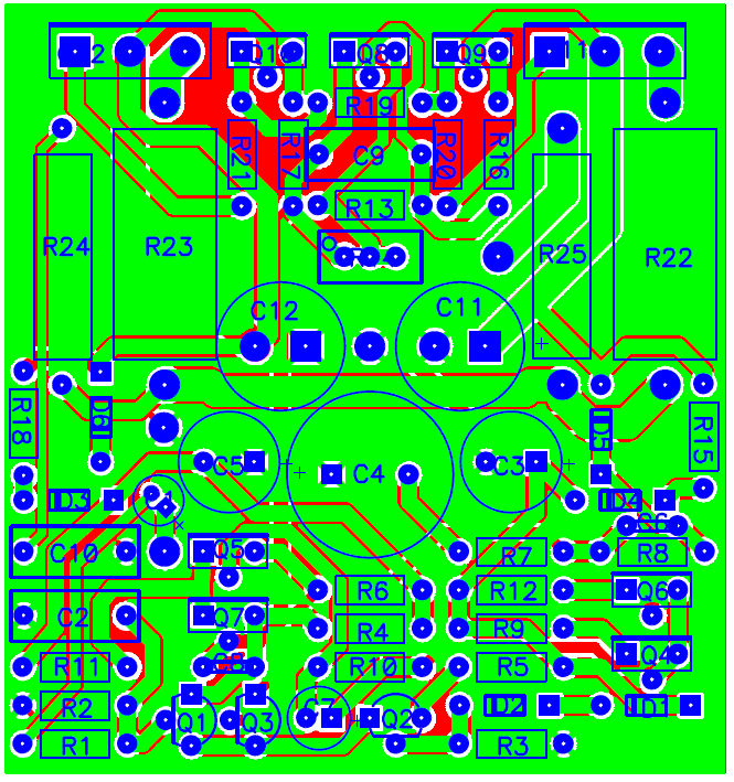

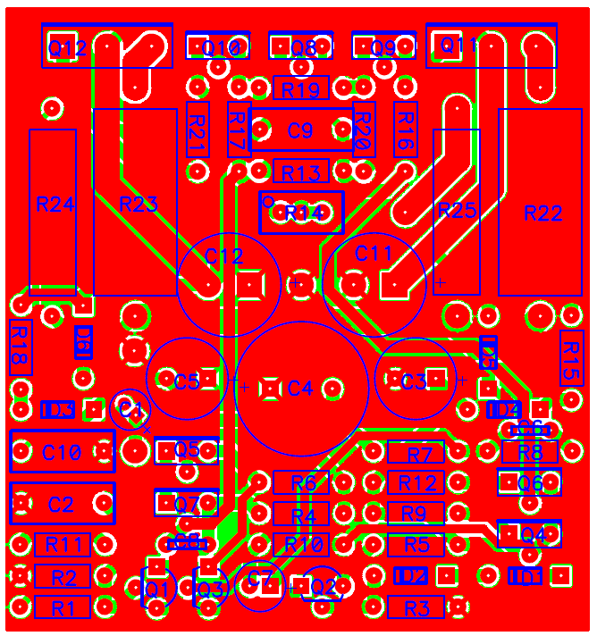

    Сергей, по току покоя. Я делаю так. Подаю 20кГц, увеличиваю ток покоя пока ступенька не пропадёт и ещё чуть. Как правило получается 20-30 мА. Для саба самое оно.
    Результат:
    В понедельник, если никто на глотку не встанет, попробую в железо превратить.

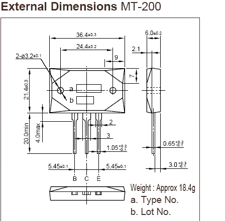

    Серней, 2SC2922, 2SA1216 бывают двух типоразмеров, могут и не влезть.
    Или под MJL разводил?

    Да, разводил под ТО-247, но там раздвинуть 2 секунды. Еще, как, Санкены поставить максимально выше, а КССки наоборот, максимально близко к плате.
    Я таки в пятницу на первый этаж сходил, печенью поработал. Есть у них и Тошиба, и Санкен и Моторолер: 2SC5200 и 2SA19432, SA1216 и 2SC2922, MJL21194 и MJL21193. Что брать? Они говорят, что хрен знает, для них это ключи, все не левое, лучшие Тошиба. Тока надо сегодня, а то они к середине недели уже будут в тонусе, а я столько пить не могу!
