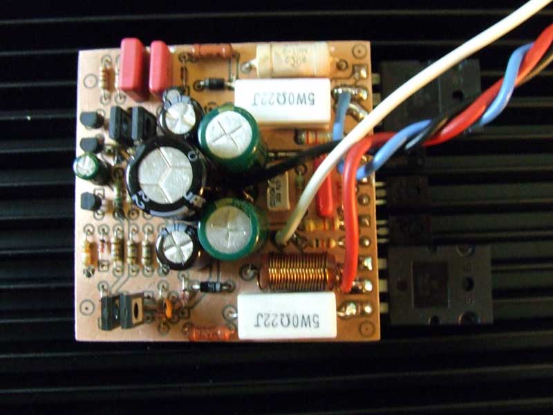

  19. #198
    Новичок Аватар для GREY
    11.04.2005
    Рига, Латвия
    5,160
    По умолчанию Re: Что думаете о приведении к нормальному состоянию мастеркитовского УНЧ 100Вт NF40
    Сам усилитель спаял и скоряково подключил к ±28В, правда без радиатора и с резиками в питании. Результат предсказуемый - работает, потребляет по обоим сторонам одинаково, ток покоя в наличии, усиливает.
ID:	19289 Нажмите на изображение для увеличения.
ID:	19290 Нажмите на изображение для увеличения.
ID:	19291 Нажмите на изображение для увеличения.
    Блок питания+софтстарт+защита тоже готов, но не хватает одного КД213, ну и остался фильтр+Линквиц+фазокрутилка+детектор сигнала, детальки почти все есть, остался последний бросок в магазин, если успею, то завтра.
    Если все получится то бас будет как Вова показывает, а покупным сабвуферам как парниша.
    Сергей.
