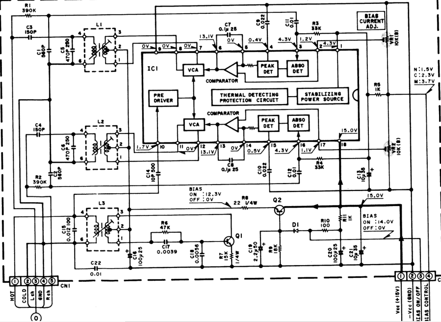

    По умолчанию динамическое подмагничивание
    обсудим?модуляторы,регуляторы?

    нуда в наках все просто переменником
    ---------- Сообщение добавлено 13:51 ---------- Предыдущее сообщение было 13:49 ----------
    модуляторы и hxpro

    По умолчанию Re: динамическое подмагничивание
    Модулятор на 6 рисунке часть схемы от 4х канального рекордера?

    Цитата Сообщение от hmansy Посмотреть сообщение
    Модулятор на 6 рисунке от 4х канального рекордера, что ли?
    ага
    я dolby hxro делаю,вот модулятор незнаю на чем сделать.кстати dyneq и садп вместе, лучшее решение.
    на диодном мосту делал,только hxpro .садп мне ненравится,слишком глубоко снижает,это для нищих голов.диодный мост не нравится синус кривоватый.вот на чем ни будь другом ,но катушек не достать

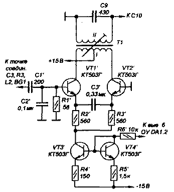

    просто надо убрать цепи взвешивания,и превратить в HXPRO
    А модуляцию чем? Я про СДП Паламарчука по этому и спрашивал. Прикошатить хотел к 157да1.
    А модуляцию чем?
    в hxpro как раз оптимум
    ---------- Сообщение добавлено 16:26 ---------- Предыдущее сообщение было 16:25 ----------
    паламарчук тоэе искажает спектр вчп,с выхода да 1 на транзисторы подаете
    Да я боюсь, что они все так или иначе искажают спектр. Можно попробовать конечно к ДА1 подключить модулятор от 4х канального рекордера попробовать.
    питание вч усилителя регулировать как вариант?
