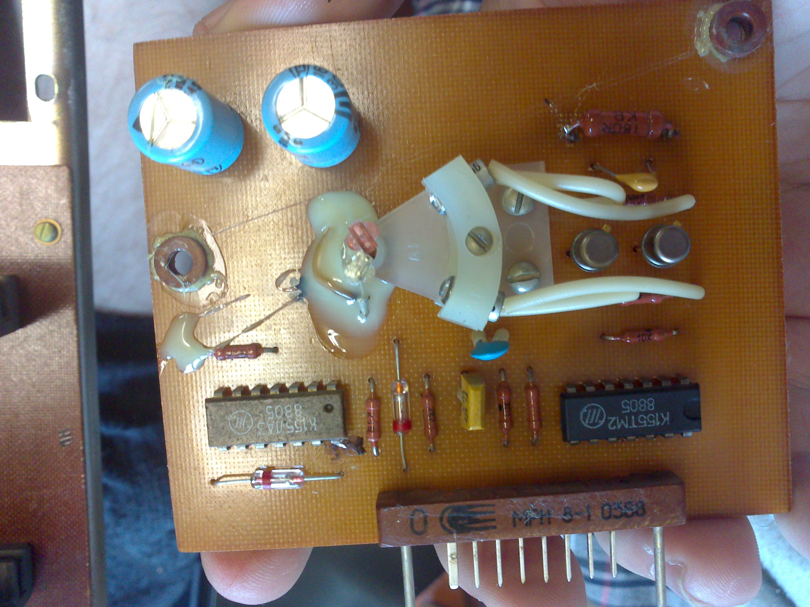

    Приветствую всех. Вопрос по ремонту Олимп-004.Необходима замена миниатюрной лампочки СМН5-70 на плате ДДН.Кто-нибудь ставил светодиод вместо лампочки?

    1. Ставил. Я.
    2. Ставится ИК-светодиод из VHS-лентопротяжки видеомагнитофона (стоит в центре ЛПМ, входит в центр видеокассеты).
    3. Последовательно со светодиодом ставится резистор для тока порядка 30 мА.
    4. Где-то в цепях фотодиодов тоже надо поставить по ограничительному резистору, сейчас нет под рукой схемы.
    5. Всё это было описано вот здесь https://forum.vegalab.ru/showthread....l=1#post675347

    ставил но лучше белый светодиод ucw3014.с желтым оттенком!!синеватый не работает ддн

    там достаточно одного ИК от VHS - он широкоугольный

    не работало с одним.возможно ток не додал,180ом как видно на фото

    Спасибо всем, откликнувшимся. Не понятно, как 70-десяти милиамперная лампочка работает при 370 мА токе, проходящем через неё в оригинальной схеме. Почему не перегорает?

    лампочки по напряжению классифицируются.это не светодиод-токовый прибор .ей еще и 9.1 ом пришпандорили ограничение тока пуска
