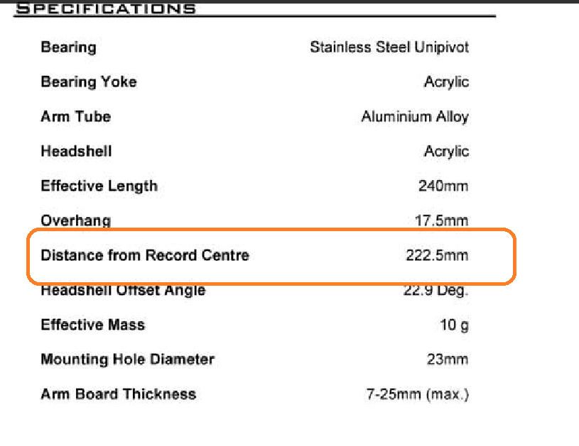

ID:	301908 Вы уверены что он установлен точно по инструкции? (положение поворотной оси тонарма)

    Ради забавы перемерил, точно 222.5 так как установлен он на Roksan Radius 5 а там захочешь ошибиться не ошибёшься . Очень надеюсь на совет по шаблону!!!
