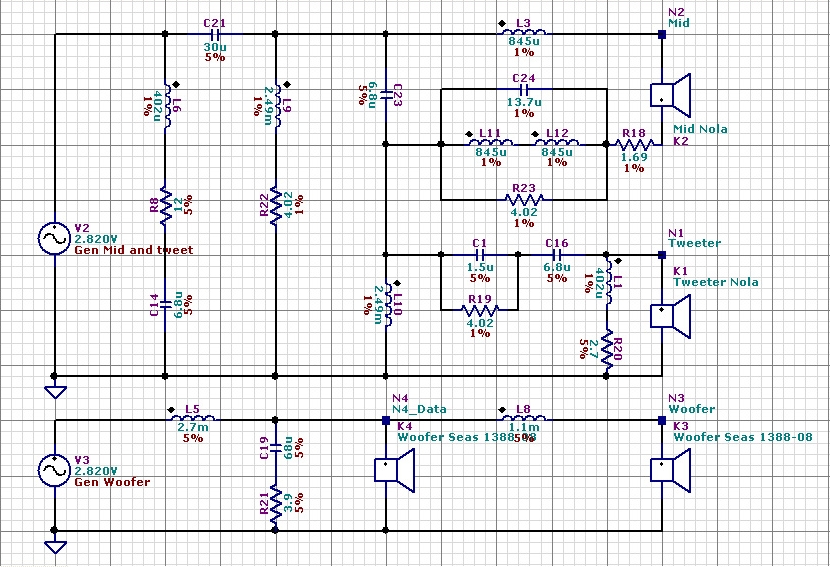

    Первый порядок на НЧ + компенсация индуктивности вуфера
    первый порядок на ВЧ + компенсация индуктивности + фазовращатель, типа чтобы согласовать вуфер и пищь по времени на разделе.
    Плюс режектор на входе, чтобы вырезать всплеск импеданса на разделе.

    На ВЧ, наверное, так и есть, на мид - если отбросить "вертикальную герлянду", то останется что - катушка далее резистр и конденсатор. Что это, как не 2-й порядок.
    Резистор+Конденсатор там это Цобель.
    На НЧ 2 й порядок + уменьшение добротности фильтра резистором, который косвенно влияет на импеданс динамика. Все элементы и "вертикальная гирлянда", и катушка и конденсатор с резистором, и динамик образуют один взаимосвязанный контур со своими АЧХ и ФЧХ. Называйте как хотите, задача у него другая.
    Но не расстраивайся, не ты один запутался:
    Пояснение для мурзилгуру - "В выравнивании импеданса спикера на разных частотах особого смысла нет. Он может быть каким угодно высоким, лишь бы частотная характеристика была правильной. Совсем другое дело - его резкое уменьшение, которое приводит к перегрузке усилителя и повышению искажеий на определённых частотах."

    Знал, только сразу же "выбросил из головы" поэтому:
    Поэтому глядя на схему сказал, что это 4й порядок фильтра.
    Там чистый Цобель, как и на ВЧ.....
    Нет конечно. Для уменьшения добротности резистор нужно было бы ставить параллельно конденсатору. Вот тогда второй порядок фильтра сохранился бы.
    А если последовательно - значит выше какой-то частоты фильтр меняет порядок со второго на первый (с LC на LR, поскольку конденсатор на ВЧ становится "прозрачным"). С именно частоты - зависит от выбора номиналов. На картинке типичный случай, когда порядок фильтра снижается прямо с частоты среза.
    Так что, снижение добротности в принципе можно сюда притянуть, но это снижение добротности с одновременным понижением порядка до первого!
    Ну и понятно, чти импеданс самого динамика от наличия RC цепи не меняется. Но зато катушка фильтра "чувствует" не индуктивность динамика, а активный импеданс системы динамик + Цобель.
    Вообще говоря, это такие азы, что на этом форме даже неловко.
    "Вертикальная гирлянда" на входе на АЧХ АС действительно не влияет. По крайней мере, в нормальном случае. Но вот если подключать АС к ламповику с заметным выходным сопротивлением, то кривой импеданс АС приведет к изменению тембра. Потому выравнивание импеданса - это правило хорошего тона.
    Да. Отчасти.
    На самом деле независимых "контуров" 3-4:
    1. "Гирлянда" корректировки импеданса на входе;
    2. Вуфер;
    3а. Фильтр пища;
    3б. Фазовращатель пища.
    И в в данном случае все эти ухищрения не для "взаимосвязи", а скорее наоборот, для того, чтобы привести функциональные узлы к "каноническому" виду (когда из узлов, как из кубиков можно строить целое не заботясь о взаимовлиянии узлов). И в итоге получить АЧХ как из букваря (для фильтров первого порядка) ну и "какую-то" ФЧХ.
    Специфика простого фазовращателя - типа задержать пищалку, чтоб она за счет дополнительного запаздывания оказалась одновременной с вечно запаздывающим вуфером (на частотах раздела).

    Да мне все равно что там, я знаю что и для чего у меня и что вот это все, что у них наворочено мне не нужно. Мне этого достаточно. К выбору писчалки к миду приводимая тобой схемотехника отношения не имеет. Создай отдельную тему и будем перетирать схемотехнику.
    Еще раз, для чего резистор на миде я написал, считаешь по другому и ради бога.
    Всего лишь "вопрос терминологии", был-стал. На картинке спад становится менее крутой - значит первый. Это вопрос терминологии, суть и эффект от этого не меняется.
    В чем "неловкость"? Еще раз - вопрос в терминологии вас смутил? Эффект и назначения не смутили?
    Пример кривого импеданса, насколько он должен быть кривым или ровным?
    Буквоедство чистой воды, я выразился одним словом - взаимосвязь, а к чему она ведет и какие у нее задачи не разжевал.
    ---------- Сообщение добавлено 17:22 ---------- Предыдущее сообщение было 17:19 ----------
    И внесла свой окрас.
    По существу, кроме первый второй, что "не так". По существу всё так.

    Вот может ещё интересно будет.

    По умолчанию Re: Выбор пищалки для 2-х полоски на Scan Speak 15W/8531K00
    Видно, что они задолбались сводить 3,5 полосы серийником.
