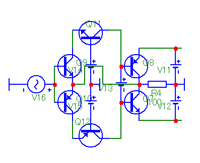

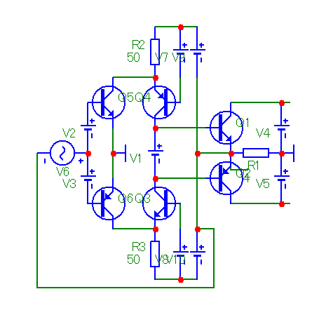

    Фишка оригинальной Заратустры (на дарлингтонах) - раскачка каждого плеча выходных транзисторов ВК обоими плечами драйвера одновременно. На шиклаях заставить работать оба драйвера на каждый ВК не просто. Г. Брагин ставит кондер меджу базами ВК. Такое решение не совсем удачно - работает только на ВЧ и критично к ВЧ пульсациям питания ВК, т.к. для них ВК с конденсатором между базами представляет собой короткое замыкание.
    Если драйвера в шиклаи выполнить на основе сломанного каскода, указанную проблему можно обойти и получить полноценную двухтактную раскачку каждого плеча выходных транзисторов ВК (рис).
    ОБ Q3 Q4 каскодов питаются от плавающего источника с небольшим напряжением и могут быть низковольтными
    не пугайтесь большого кол-ва истосников питания - реально их в схеме только два - мощный высоковольтный и маломощный низковольтный оба двуполярные. остальные - схема термостабилизации, которая не показана, чтобы не загромождать основную схему и не скрывать суть ее работы
    плавающее питание драйверов не обязательно, можно и не плавающее, но тогда основная мощность придется на тр-ры ОБ.

    добавил картинку и описание

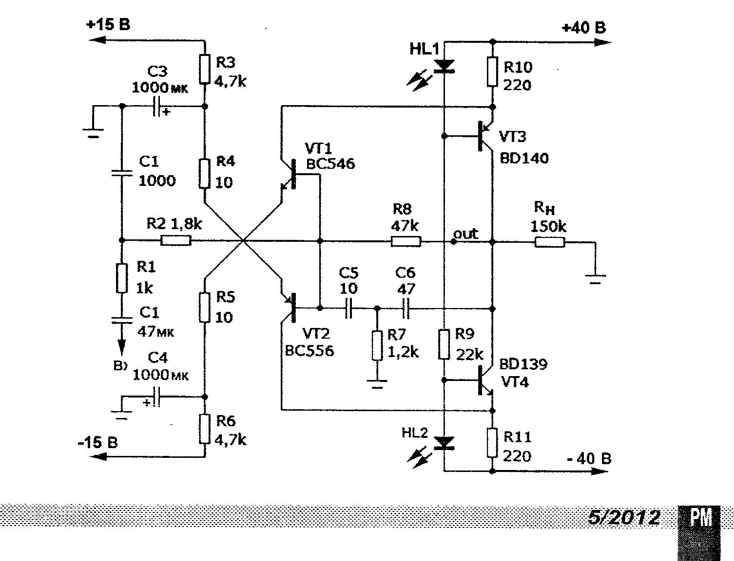

    Это не оно? Ну ооочень похоже!

    Завсегдатай Аватар для SAPR
    01.12.2009
    Геленджик - СПб
    3,943
    По умолчанию Re: Заратустра на Шиклаях
    Цитата Сообщение от SemenS Посмотреть сообщение
    Это не оно?
    Нет.
    Ну ооочень похоже!
    Чем?
    ЗЫ. Это достаточно примитивный осный УН.

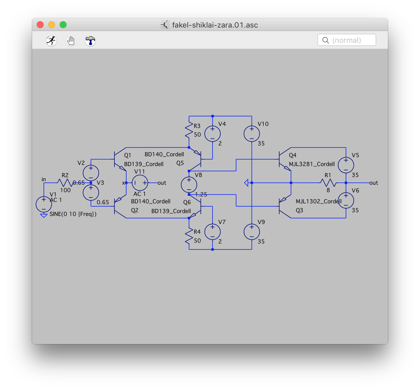

    эквивалентная схема как бы вот

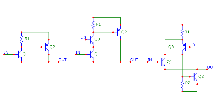

    Ага, как в том анекдоте: " ...этак вы батенька всю науку к х...м сведете"
    Ну, в принципе тут Шиклаи:
    Первая схема - классика. Вторая - над Q1 каскод Q3, тот же Шиклаи, только лучше. Третья схема - вместо каскода сломанный каскод, как у fakel. Шиклаи М (модернизированый )

    Надо просто земли назвать землями, а выход выходом, и никто не будет путаться:
    тогда для стерео придется делать 2 источника питания. а выход преда у меня все равно трансформаторный...
    по-другому у меня не получается никак. может у тебя получится?
    Ну да, и в принципе они все повторители.., М.., модернизированные
