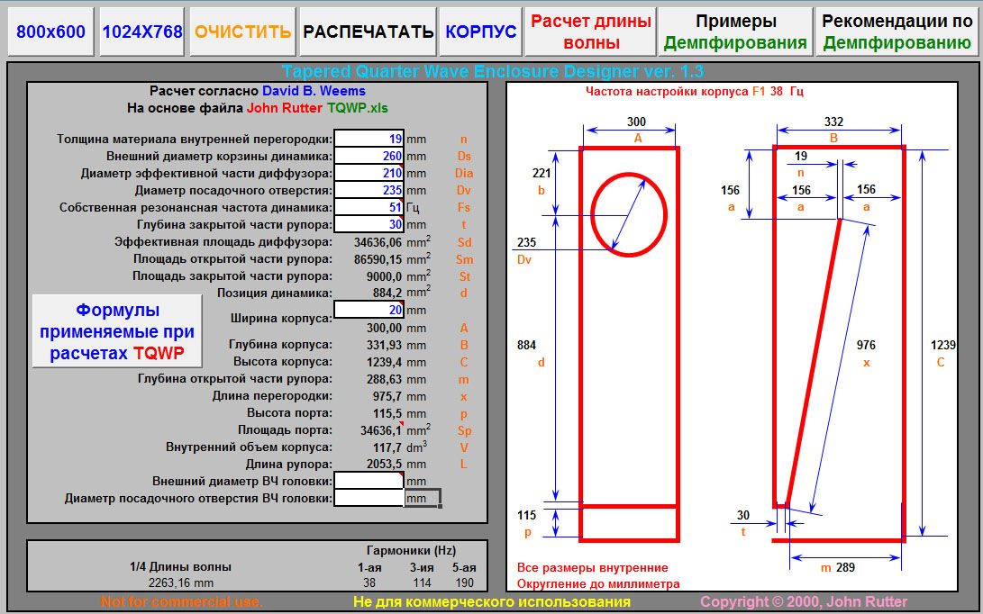

    Собрал корпус по расчету в файле TQWP-rus1-3.xls по заводским параметрам динамика.

    В том, что надо было выкинуть этот файлик exel КЕМ и никогда о нем не вспоминать.
    Это ерунда, а не расчет.
    Люди сначала моделируют в hornresp -> видят результат -> и только потом начинают пилить. Но лучше сначала посоветоваться на форуме с другими людьми.
    Делать вот что, снимать параметры ТС и моделировать в hornresp. Только не ТКУВП, а простой лабиринт для начала.

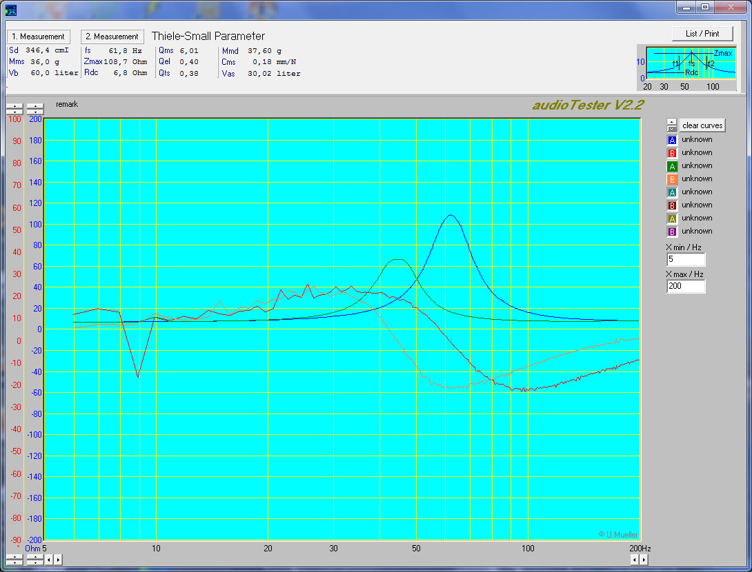

    Мерил в программе AudioTester, вроде бы по инструкции. Что, по полученным мной цифрам есть неувязки? Я это делал впервые и может допустил неточность при замерах.
    Может напишите как нужно мерить, вдруг не правильно это сделал...

    Я-ж говорю: Mms в полтора раза больше паспортной. Диффузоры не как блины делаются, Ноэма их прессует. У пресса нормированная точность. Он не может сделать пирог в полтора раза толще. Замес не может быть таким, что бумага стала в 1.5 раза удельно тяжелее. Если даже это так, это целая серия головок, близко не похожих на прототип, и она никуда не уйдет с завода. Гибкость неработавшего тканевого подвеса может дать двадцатипроцентное увеличение Fs. Но в данном случае это еще и при тяжеленной подвижке. Наконец, такой форс-фактор. При том, что на керне медный колпак, попутно снижающий индукцию в зазоре. Больше 14N/A при таком формате привода у Ноэмы никогда не было. Очень с трудом верится, что это технологические косяки, улет слишком фантастический. Попробуйте перемерить Артой. Для того, чтобы определиться с Mms, вообще достаточно знать точную массу грузика и Fs с ним и без. Проверяйте...
    P.S. Запросто может быть оттого, что неверно указана добавочная масса (или объем, если ящиком). Сразу же неверно вычисляется Mms(Cms), по ней неверно Cms(Mms), по натурной геометрии импедансного пика и в сочетании битой Mms неправильно получаем BL. Одни добротности верные, все остальное расползается.

    Груз не взвешивал, купил пластилин в магазине с указанием веса, 36 гр, может обманули? Позже взвешу.
    Но Fs, Re, Qts, Qes, Qms замеряются без груза, динамик держал вертикально примерно в середине комнаты.
    Груз взвешу и перемерю.
    А эти параметры тоже кривые, ну за исключением Q?

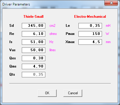

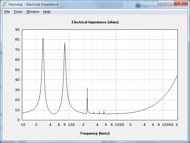

    По умолчанию Re: TQWP на 150ГДШ48-8 НОЭМА

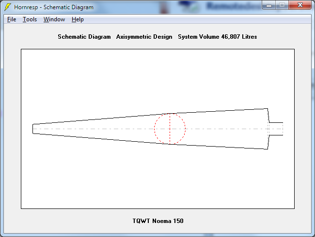

    Мож помогу чем...
    Hornresp c оригинальн ими данными от Ноэмы:
    схема
    параметры
    импеданс

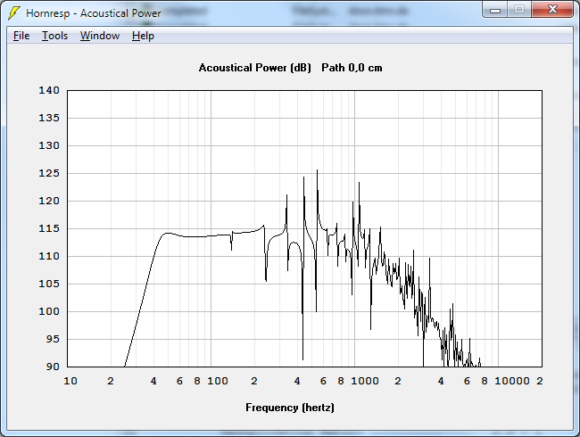

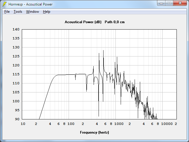

    Мощность на оригинале от Ноэмы и на измеренных данных в том же корпусе
ID:	301440 Нажмите на изображение для увеличения.

    Делал эксперимент, ставил 150ГДШ48-8 в корпус моих обратных рупоров для 8 дюймовика, магнитом наружу, мид- бас присутствует. Ставил его в тестовый короб 56 литров с двумя отверстиями под этот дин, соответственно вторая дыра осталась открытая, мид тоже есть, включаю TQWP расчитанный на 51 Гц в файлике (это паспортная частота дина) который я сотворил, всё, мид-бас = 0, даже прибавляя частоты среднего баса на эквалайзере, всё равно его нет.
Название:	TQWP 150ГДШ48-8 (fs51).jpg
    Здесь написано, длина порта 2053 мм., а я посчитал по середине порта, у меня получилось 2538 мм. и в это больше верится, судя по провалу мид-баса.
    Это как понять? В эксель-файле косяк?
Название:	TQWP150ГДШ48-8 замер пор&#1090.jpg
    А вот что я намерил:
Название:	150 ГДШ 48-8 TSP-1-1.jpg

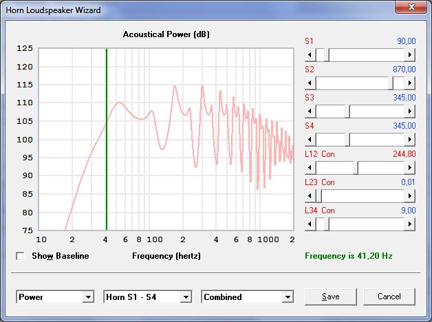

    Тут смоделировал TQWP в эксель со своими размерами, вот что получилось:
    Как думаете, заиграет?
    А вот с размерами эксель-файла:
Название:	TQWP150ГДШ48-8 Exel(41Гц).jpg
    О-о-очень красиво...

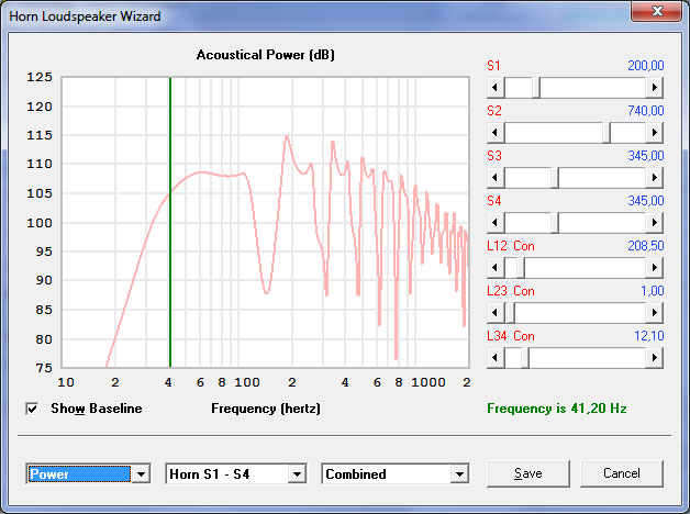

    А вот это будет играть? просто хочу вписать что нибудь более стоящее в уже собранный короб:
Название:	TQWP150ГДШ48-8 длина пор&#1090.jpg
    ---------- Сообщение добавлено 00:58 ---------- Предыдущее сообщение было 00:56 ----------
Название:	150ГДШ48-8 TL-1774мм43Гц.jpg
    ---------- Сообщение добавлено 01:27 ---------- Предыдущее сообщение было 00:58 ----------

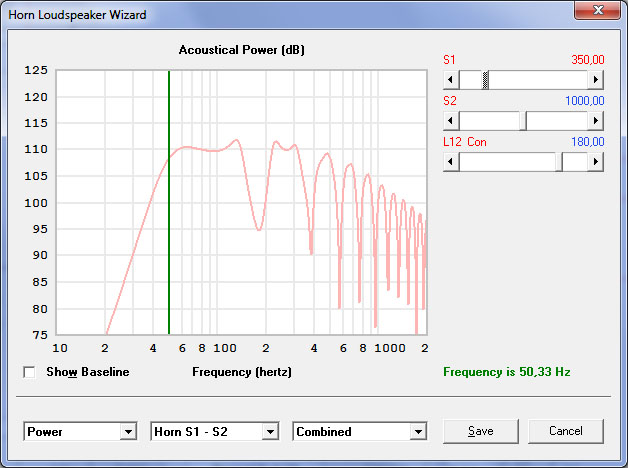

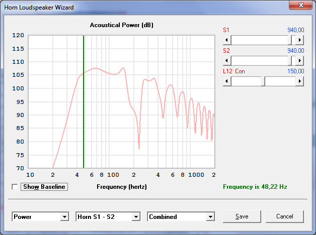

    Ещё варианты:
    1) Нажмите на изображение для увеличения.
    2) Нажмите на изображение для увеличения.
    3) Нажмите на изображение для увеличения.
    Что скажите, господа?
    Нужно выжать с этого дина все низа, что возможно, чтобы середина не так выперала....
    А дальше будем посмотреть...
