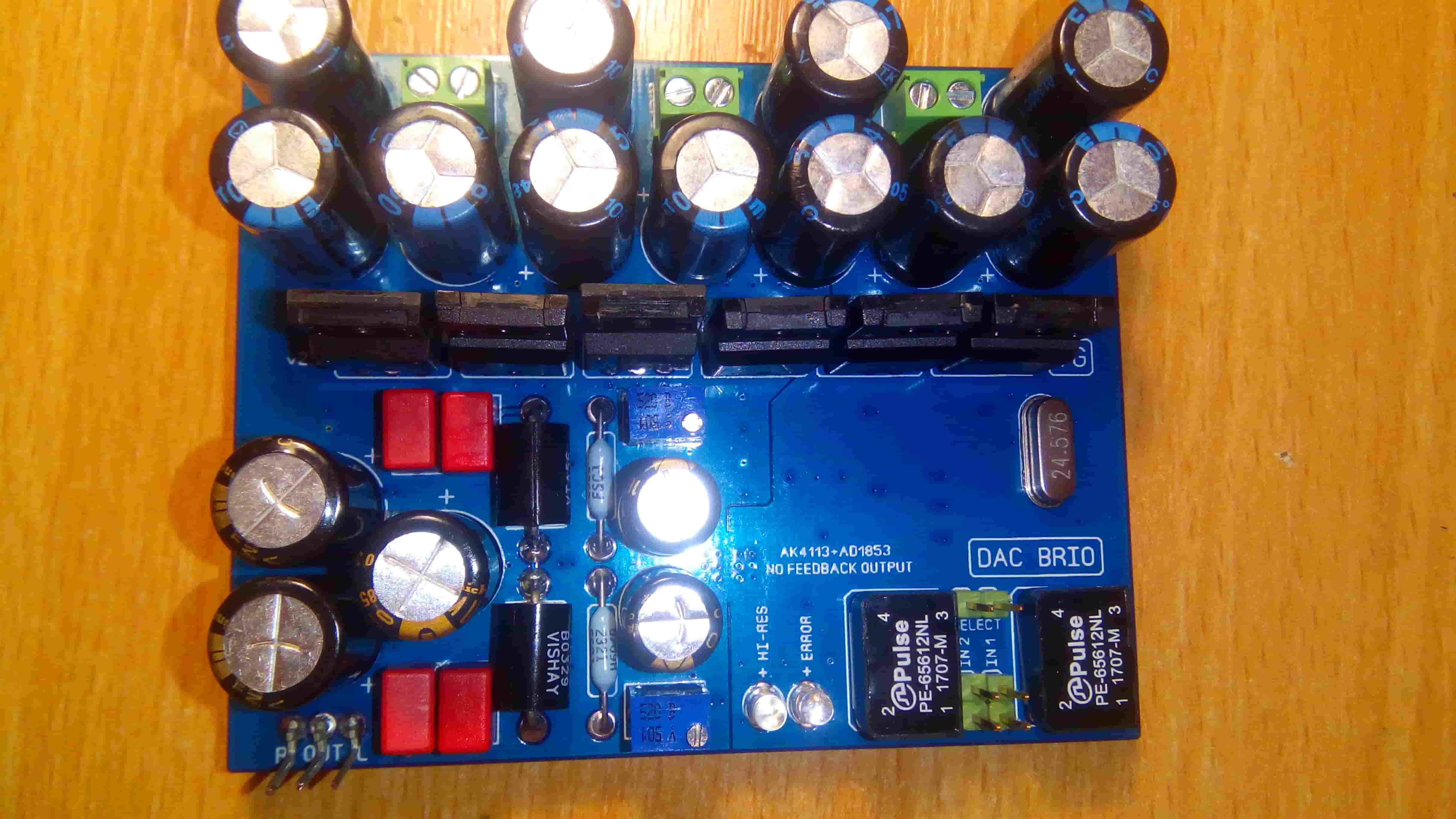

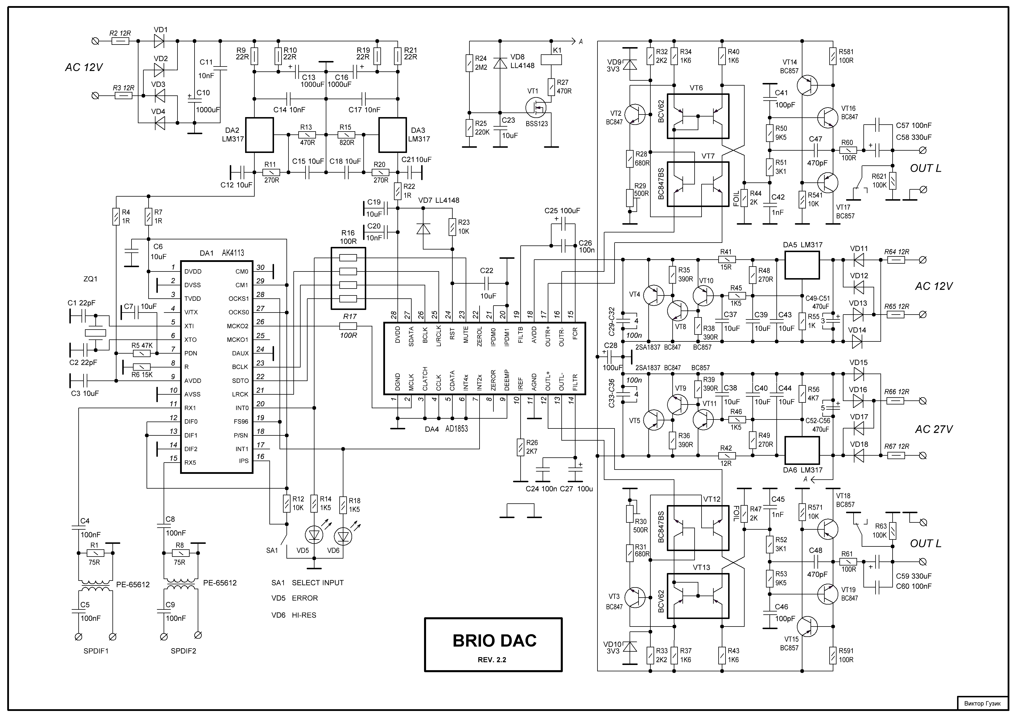

    Здравствуйте, коллеги. Представляю Вашему вниманию простой, но весьма хорошо звучащий ЦАП на связке AK4113+AD1853. Основной особенностью конструкции является аналоговая выходная часть. За основу взята схема безООСного преобразователя,предложенная Игорем Семыниным в 2005 году- каскад с ОБ+токовое зеркало+буфер с ФНЧ(Бессель 3 порядка,с частотой среза 80кГц), ну и задающий режимы ИТ. В питании аналога применены т.н."электронные конденсаторы" Назара Штыбеля.
    Прототип этого ЦАПа принимал участие в недавнем "небольшом московском тестировании". По итогам в том числе и этих прослушиваний в конструкцию были внесены существенные изменения, и появился данный, финальный, вариант.

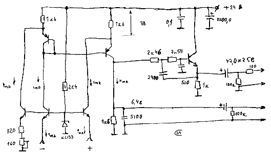

    Витёк, раскажите пожалуйста про выходной каскад. Чес слово не понял в чем идея.

    Semigor,так это же на базе Вашей схемы и сделано, вот этой. Только используется иной выходной буфер, выше частота среза фильтра, ну и режимы немного подкорректированы.

    По умолчанию Re: DAC Brio
    Так я про выходной буфер и спрашиваю. Мне непонятно как работает vt14, как стабилитрон?!

    как работает vt14
    Управляет режимом работы транзистора нижнего плеча псевдодвухтактного буфера. Получается в нагрузке (эмиттере) транзистора верхнего плеча стоит управляемый источник тока.
    VT14 pnp, на коллекторе у него плюс...?
    Игорь, там просто на картинке эмиттер с коллектором местами попутаны, обычная описка.
    pnp, только нарисован неправильно, эмиттером на шине должен быть. Спасибо, что заметили. Сейчас поправлю.
    VD9
    VD9
    Да там полсхемы вверх ногами нарисовано. Кому надо - разберется.
    Ну да, VD9 нарисован стабистором.
    Но понять нетрудно, рядом надпись 3,3V.
    Ну так 3.3 вольта - это два последовательно включенных в указанной на схеме полярности красных светодиода, можно понять и таким образом, и это будет правильно.
