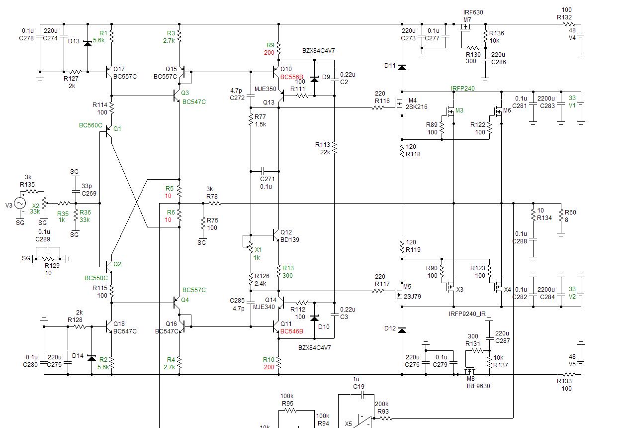

    Вот таки, до железа не могу(~Drax~платки не хочет травить), а мне платы, как серпом по я...цам.
    Вопрос? Есть ли что улучшать? вложение.

    Там, эта, интегратор подкусился. И ты бы модель положил, а не схему, энтузиасты могли бы посимулировать по разному.

    Интегратор, можно выкинуть, но тр-ры подбирать вспотеешь. ?,
    ПИКАД, не знаю ( а Сприт Лаёнт, подойдёт) ,
    МЦ8, вот вложение.
    Грей, да видел ты уже эту схемку, зачем тебе?

    Схема весьма похожа на мой новый усилитель

    Dark Abbat
    там тоже полевики на выхлопе
    и в стабах

    Вроде схема не моя, за что благодарности?
    Вопросы есть:
    1. У тебя стоит фильтрация по питанию на полевиках. Сразу после включения питания на затворе еще 0, на истоке 33В, на стоке 48В. Превышаем допустимую разность потенциалов ЗИ.
    2. А почему бы М4 и М5 не запистать от раскачки, так будет больше коэффициент использования питания.
    3. Что будет с усилителем при выходе из ограничения?

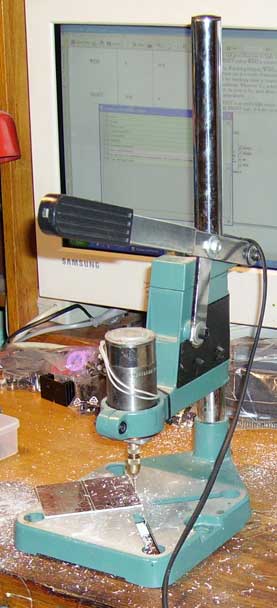

    Я вот такой штукой сверлю (ДПР-72-Ф1 + польский станочек для дрели), а все-равно не люблю это дело...
    Просто сама процедура достаточно нудная, а уж о стружке (а точнее пыли текстолитовой) лучше вообще не вспоминать...

    Штука и удобная и не очень одновременно, зависит от того, с какой стороны смотреть. Самое удобное в ней то, что она своя и всегда под боком. Из недостатков:
    * люфт по горизонтали около 5 мм, что, ИМХО, очень много. Но при сверлении я рукой его выбираю сразу до упора и сверлю поддавливая все время. Для обычных сверел нормально, твердосплавными больше 15 сверлений еще сделать не удавалось.
    * Цанговый патрон. Я с ним уже замучался. С одной стороны действительно хорошо держит сверло 0,6 - 1, а с другой... Пока его зажмешь (а при сверлении мелкой партии плат сверла меняются раз в 5-10 минут точно), на пальцах мозоли за 1 вечер работы натираются. Цанги друг-друга перекрывают плохо и, например, сверло 1,1 и 1,2 в меньшую цангу не лезет, а большая их зажимает очень плохо и все время проскальзывает.
    * Это уже вопрос организации рабочего места больше: когда стоит на столе, платка получаетсся достаточно низко и приходится сидеть нагибаясь все время, пока сверлишь
    Но при всем этом, явно удобнее и лучше, чем в руках сверлилку держать.
    Цена вопроса:
    * Станок польский 10-15 $ на ближайшем базаре
    * ДПР-72-Ф1-03 или -Н1-03 (без фланца) б/у по 12-20 $ на радиобазаре нашем порой появляются. Мне удалось взять за 15 когда-то. Эти раскручиваются до 4500 оборотов. Все хочу найти ДПР-72-Н4-01 (или -Н7-01 -Ф4-01 -Ф7-01) - еще мощнее и до 6000 оборотов, но б/у предложений нет, а покупать одну штуку новую неизвестно где и за сколько пока не улыбается.
    * Цанговый патрон с 6 цангами (написано от 0,1 до 4мм) на вал 4мм 5-8 $ там же. Реально же больше 2,5мм в него зажимать без толку, если они не укороченные.
    * Блок питания регулируемый самопальный. Тут уж кто на что гаразд.
    Стабилитроны не помешают - точно подмечено .
    А вот при выходе из ограничения - не понятно , посмотрел , покрутил . Криминала не вижу , может МС8 что-то не учитывает ?
    Или по-любому надо ставить цепочки антинасыщения ?
    Вы очень помогли в создании, тому есть свидетели.
    Ну вот доэкперементировался (забыл поставить), были они там, блином буду не вру, експерименты всё это.

    V39 - Это затвор драйвера или другая точка?
    Подними частоту килогерц до 20-50, а то на милисикундах ничего невидать Может там и ничего нет.
    В схеме стоят IRF240/9240, они склонны к саморазогреву, это когда тепловая ООС с регулирующего транзистора не успевает, транзистор разогревается быстрее, чем тепло распространяется по радиатору. Потому им очень желательно ставить резисторы в истоки. Поскольку крутизна у них разная, то лучше поставить резистор тому, кто круче, вроде как 240-му ома 0,15.
