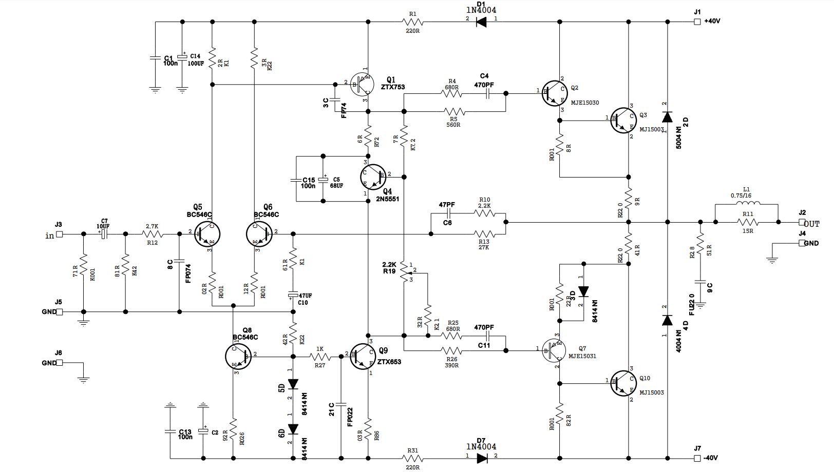

    Всем привет!
    Кто нибудь собирал клон avondale ncc200?
    Это усилитель от avondale на основе схемы Naim nap250
    Купил платы из Китая (2 усилителя и 2 регулятора питания) и почти всю комплектуху в элитане.
    Есть какие нибудь особенности или трудности?
    Пока столкнулся со следующими проблемами:
    В мануале указано, что трансформатор для регуляторов нужен на 45-50VAC, а у меня есть только на 30. То есть регуляторы работать не будут?
    Не могу понять, какой тип конденсатора нужен в схеме С10 на плате он аксиальный. Подозреваю, что мокрый тантал, но кроме отечественного у нас ничего не купишь, а заказывать из за границы дорого. Чем то можно заменить?
    Если кому интересно, в этой теме буду описывать этапы сборки с фото, поскольку у нас этот усилитель не популярен и все темы про него в основном на зарубежных ресурсах.
    Их нет на схеме. Из 30VAC без регулятора получится примерно 40, как раз как на схеме нарисовано.
    Неполярный хорошо бы.
    А чего в нём интересного, чтобы быть хоть минимально популярным?

    Регуляторы выполнены в виде отдельных плат.
    Ну можно для начала попробовать без них, с выпрямителем и коненсаторами, чтобы из AC получить DC. Если конечно схема больше ни чем не отличается.

    По умолчанию Re: NCC 200
    Можно конечно без стабов, должнотвсе работать, но с ними звук лучше. Naim не зря их ставит в свои усилители.
    А имеет ли значение качество электролитов с2 и с14?
    14.04.2009
    рядом с Москвой
    4,447
    На глаз, С14 важнее C2 В симуляторе можно посмотреть точнее — заземлить вход, вставить AC 1 к конденсатора и что будет на выходе, или AC 1 на вход и смотреть ток через c2/14.
    Тогда просто закажу ничикон кз...
    Еще вопрос, сильно ли повлияет на качество звука этого усилителя понижение напряжения до 30 вольт? Все таки хочется использовать стабилизацию, а менять дорогие трансы и банки питания желания нет.
    14.04.2009
    рядом с Москвой
    4,447
    Всё-таки похоже и C2 и C14 влияют одинаково. Я бы вообще не заморачивался со стабом, который отжирает 10 вольт, а увеличил C2 и C14. Или ещё лучше, разделить R1/R31 на 2, вставить между ними ещё по такому же c2/14 по конденсатору.
    Из электролитов больше всего влияют C10 и C7 хотя его на плате не видно. Вообще платы от этой схемы? Где q4?
    Про 30 вольт — на вскидку вроде работать должно, можно немного уменьшить то что на схеме называется "42r k22"
    На фото плата стаба, а схема от усилителя. Вот фото всех 4 плат
    О!
    На вход C7 можно плёнку поставить, это лучше чем электролит без поляризующего напряжения.
    C10 ("100u" на плате) можно не только аксиальный, см снизу — выводы соединены
    Это да, туда любой можно впихнуть, но вто что по звуку лучше будет... С с7 10мкф пленка очень огромный будет.попробую как в найме тантал для начала.
    Тантал вроде ещё кривее алюминиевых.
    Плёнку не обязательно 10, если считать что входное сопротивление 20к, то с 3.3µ будет срез 2герца, думаю должно хватить http://sim.okawa-denshi.jp/en/CRtool.php
    По звуку я тут не ожидаю супер грааля, про схему уже писал, и плата разведена чтобы красиво резисторы расставить
    По устоявшимся канонам аудио да, тантал не годится
    , однако найм смело ставят их на пути сигнала, и возможно от части из за этого имеют свой фирменный звук, который очень многим нравится. У них еще вых.каскад в в классе)
    У меня есть собранный клон NAP140 из подаренных давно плат и деталек, схема та же , питание у меня +- 33в, без стабилизаторов. Поставил С7-2,2 мкф полиестер Эпкос,С10-220 Х50в Панасоник ФМ, R18-27kOm,R12-1kOm.Выходники-SC5200,Q4-SC2240 ,на выходе небольшая (20мв) постоянка,ток покоя-30мА https://www.google.lt/search?q=naim+...=1505197619370 Проблема этих плат-нет шунт. электролитов около выходных транзисторов-я под платами укрепил текстолитовую планку с 4 эл-тами 330Х40в Кемет с осевыми выводами ,подпаял крайние выводы к вых транзисторам , а выводы + и - скручены и от них один провод идет к "0" БП,другой - к выходу на АС Играет неплохо.
    Да еще,пока не уменьшил емитерный резистор Q8 с 620 Ом до 470 Ом, не вxодил в раб. режим,была постоянка на выходе около 150 мв.
    А почему у моей схемы нет транзистора термокомпенсации...
