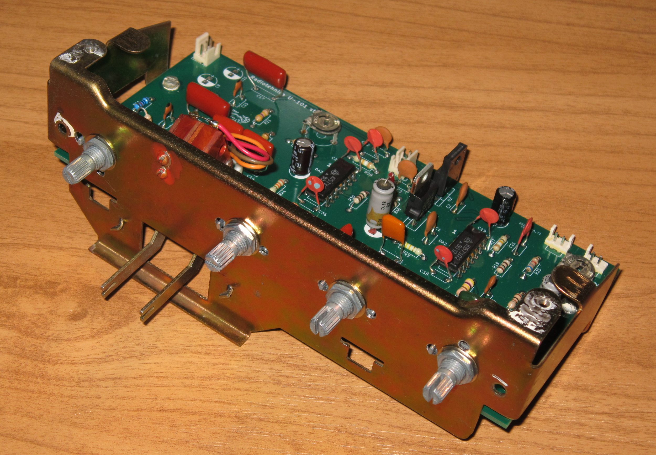

    Решил модернизировать данный агрегат.
    Пусть будет не ново, но решил поделиться, вдруг кому-то поможет или захочет повторить.
    Исходный работал, но качество не впечатлило (может тугоухий стал).
    Поэтому решил заменять поэтапно.
    1. Переделка платы выпрямителей. Не понравилась схема получения 15 вольт на гасящих резисторах. Поэтому использовал стабилизатор с защитой в каналах.
    В принципе БП может быть любым, главное получить нужные напряжения и токи.
    2. Заменил модули усилителя мощности на схему из журнала "Радио 1991 №3). Блок защиты оставил родной, схема нормальная.
    Почему так? Схема простая, плюс уже проверена мной, устраивает если хорошо настроить, да и не очень критичный к питанию выходного каскада, если пересадить ОУ на отдельный источник 15вольт.
    Так и сделал. Звук сдал получше, но все равно малость не ТО.
    3. Решился на замену двух плат предварительный + блок тембров. Схема для преда использовал усилитель Солнцева. Блок тембров получился сам по себе, никаких активных компонентов. Все активные части на плате коммутации. Коммутатор заменил на релюшки. Управление от штатного переключателя. На плате тембров переключатель "СТЕРЕО/МОНО" теперь работает отключателем темброблока. При этом ТК и регулятор громкости продолжают работать.
    4. Индикатор мощности решил оставить родной. Тем более, что "родной" внешний вид достаточно приятный.
    Результат - звук стал звонкий (иногда даже слишком), низы не потерялись.

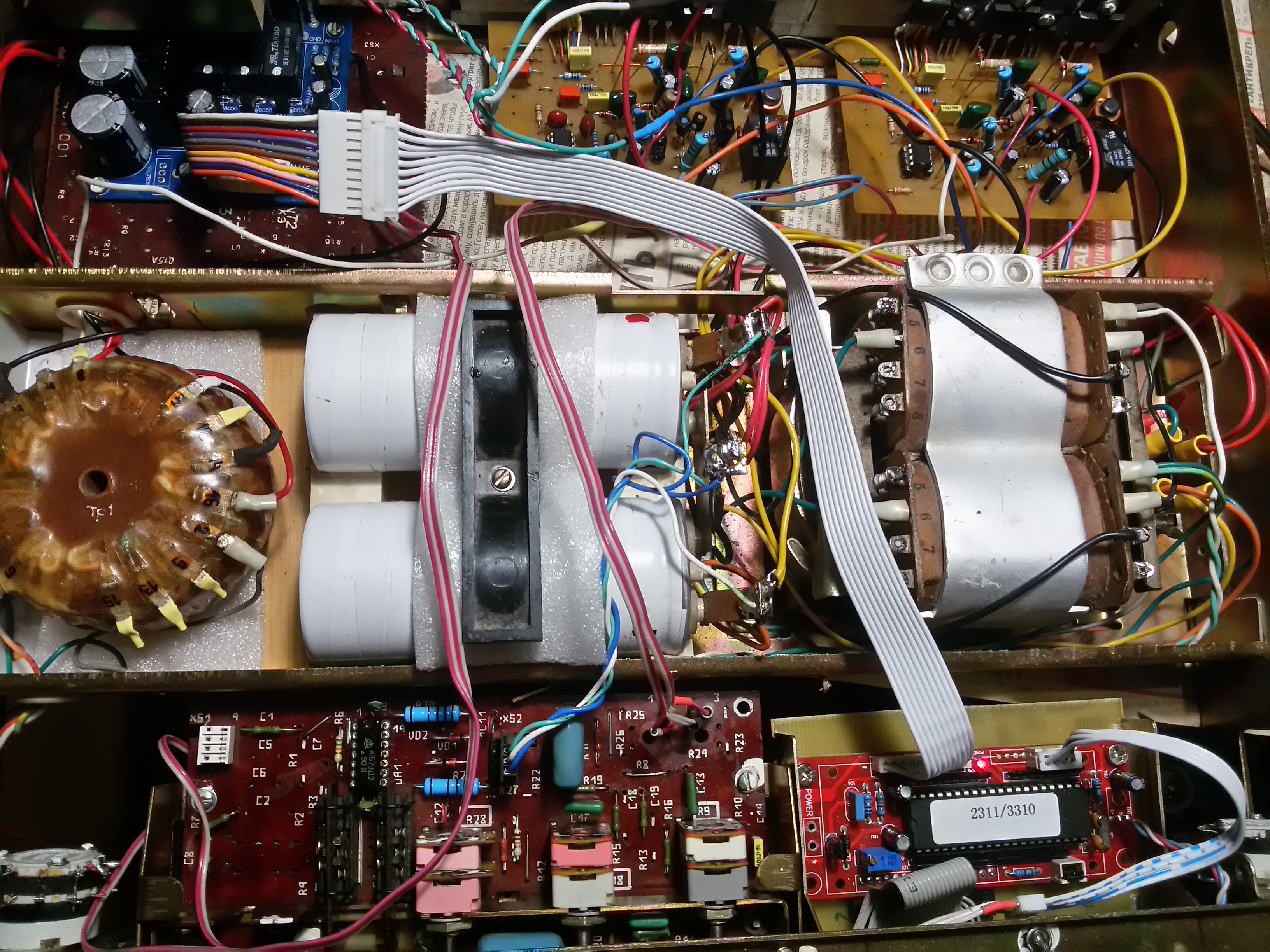

    По умолчанию Re: Модернизация Радиотехника У-101
    Переделывал недавно приятелю У-101...Паршивые у него селектор входов и темброблок,последний загнал в симулятор и подшаманил,стало нормально.157УД2 оставил,нормальный опер,только коррекцию ему здесь надо 30пф.
    На релюшке РЭС-60 сделал обход темброблока.

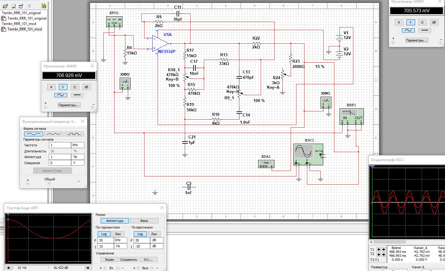

    Цитата Сообщение от sash.0594 Посмотреть сообщение
    Читал мнение с точностью до наоборот.
    Я тоже читал, а потом сделал замеры и перестал читать "диванных экспертов", которые не знают за какое место паяльник держать.
    Селектор У-101 не добавляет искажений!
    Кто думает иначе, предоставьте пожалуйста результаты ИЗМЕРЕНИЙ, а не "мнение"!
    3-х микросхемный пред делался для согласования с пьезозвукоснимателем.
    Это не так!
    В трёх микросхемном преде очень удачная схема и переменники с ЛИНЕЙНОЙ характеристикой 100кОм (легко можно заменить китайскими типа RK16).
    В одно микросхемном преде переменники с логарифмической характеристикой 470кОм, сейчас такие, ну-у-у очень, трудно найти.
    Вот переменники - это да , вопрос, рег.громк. ALPS можно купить на Али, 600 р., дороговато (отзывается народ вроде неплохо)
    Это китайская имитация, настоящие ALPS-ы стоят дороже.
    В одно микросхемном преде можно использовать переменники и с другим номиналом при необходимости,для этого пересчитываются номиналы обвязки,загоняем схему в симулятор,смотрим АЧХ и частоты перегиба.
    Возможно.
    Но если так заморачиваться, то лучше новый пред сделать.
    Я так и сделал:

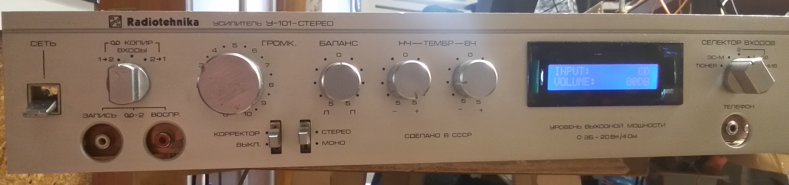

  11. #150
    Новичок Аватар для dmitry-ts
    01.10.2020
    Евпатория
    31
    2.Вполне достаточно параметрического,резистор + стабилитрон.
    3.Селектор лучше сделать на релюшках или как вы написали,если несколько входов не нужны.
    5.Нет в этом смысла.
    Все остальное по желанию и необходимости.Менять транзисторы просто лишь бы заменить тоже смысла не вижу,работает-не трогай.
    Резисторы в оконечнике я поставил 0.22ом,иначе защита начинает рано подрабатывать и портить звук,похоже их на заводе ставили по принципу что есть на складе низкоомное.
    Темброблок в последнем аппарате,что я переделывал был такой же ,на одной 157УД2,мне не понравился,полностью распаял и переделал по схеме,выкладывал в этой теме несколько постов выше.
    Последний раз редактировалось dmitry-ts; 24.11.2020 в 07:14.
