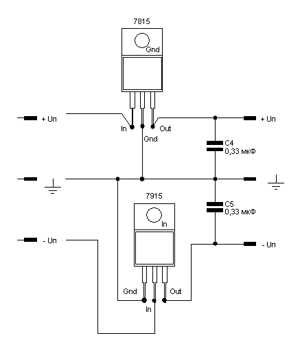

    По умолчанию Re: Модернизация Радиотехника У-101
    Может быть и допускают, но это нужно для того, чтобы не перегревались стабилизаторы, так как, чем больше напряжения вход-выход,то больше будут греться стабилизаторы. Поэтому лучше поставить резистор таким номиналом, чтобы падение напряжения на резисторе было, примерно, 6-7 вольт, а эл. конденсатор немного сгладит пульсации. Одним концом резистора подпаиваем к напряжению +/- 31 вольт, а другим ко входу стабилизатора. Почему лучше подпаять к напряжению +/- 31 вольт, да потому, что там напряжение практически не изменяется при увеличении мощности, соответственно, меньше пульсаций, чем +/- 26 вольт, который питает УМ.
    Стабилизаторы не перегреваются, пред потребляет маленький ток, Подключать к источникам 31 вольт , по паспорту они выдерживают 45 вольт RC цепей не надо, они уже стоят на преде и БП. . Не перепутайте чего ради бога в подключении, сплавится всё напрочь. Обратите внимание что у LM 7915 металлический теплоотвод сидит на входе, не прикрутите его ненароком к корпусу усилителя. Есть полностью пластмассовые, с этим проще. кренки охлаждаем у кого 3 микрухи небольшой пластинкой из металла отверстие сверлим диаметр от 3 мм.

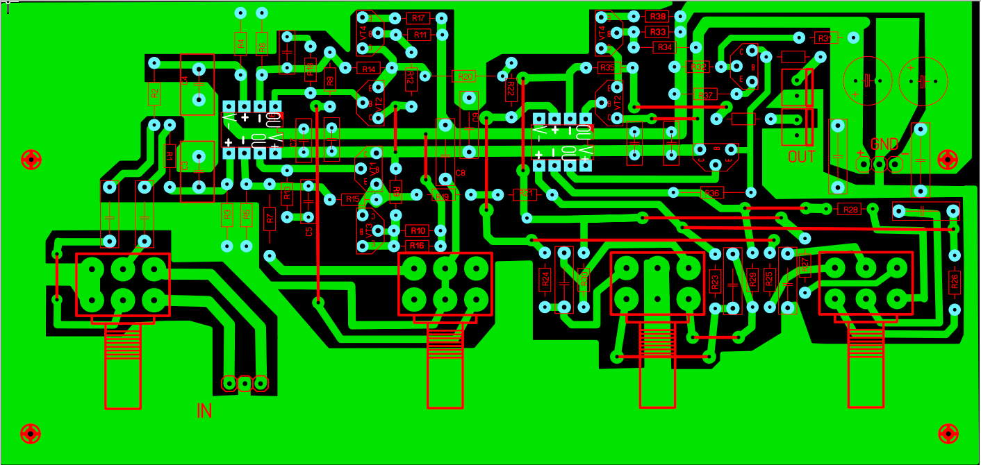

    Прошу прощения что может быть не по теме-да это полная переделка у-101.Сохранён без переделки только индикатор,частично лицевая панель.Р-101 досталась по случаю-до меня копались и привели в негодность платы унч и темброблока.Пришлось приспосабливать новые.Опыта разводки плат мало.Развёл как смог.Главное что всё работает-самовозбуда нет.Всё запустилось после сборки и установки плат практически без настройки.Ток покоя унч 60 mA.
    Насколько я понял нарекания по поводу разводки темброблока.Если у кого есть свободное время и желание помочь с благодарностью приму помощь.
    С уважением Сергей

    За основу брал плату от родной Р-101Нажмите на изображение для увеличения.

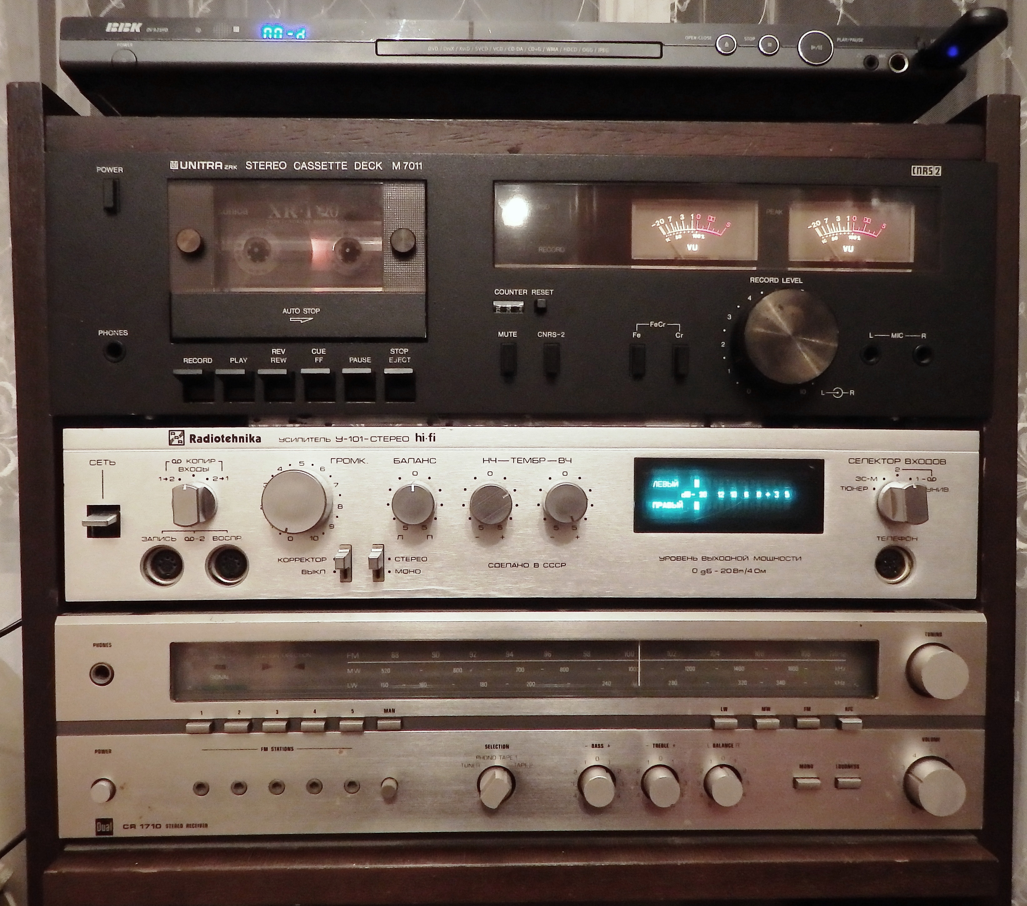

    Тк мне Р-101 досталась бесплатно на разборку я решил переделать её сохранив внешний вид-который мне понравился.Есть ещё задумка заменить родной тр-р на Тор 250w.Так что правильно что остаётся один корпус...
    ---------- Сообщение добавлено 11:31 ---------- Предыдущее сообщение было 11:27 ----------
    Модернизация Радиотехника У-101.rar
    Слушаю музыку через такую систему на стародревнюю Нажмите на изображение для увеличения.
