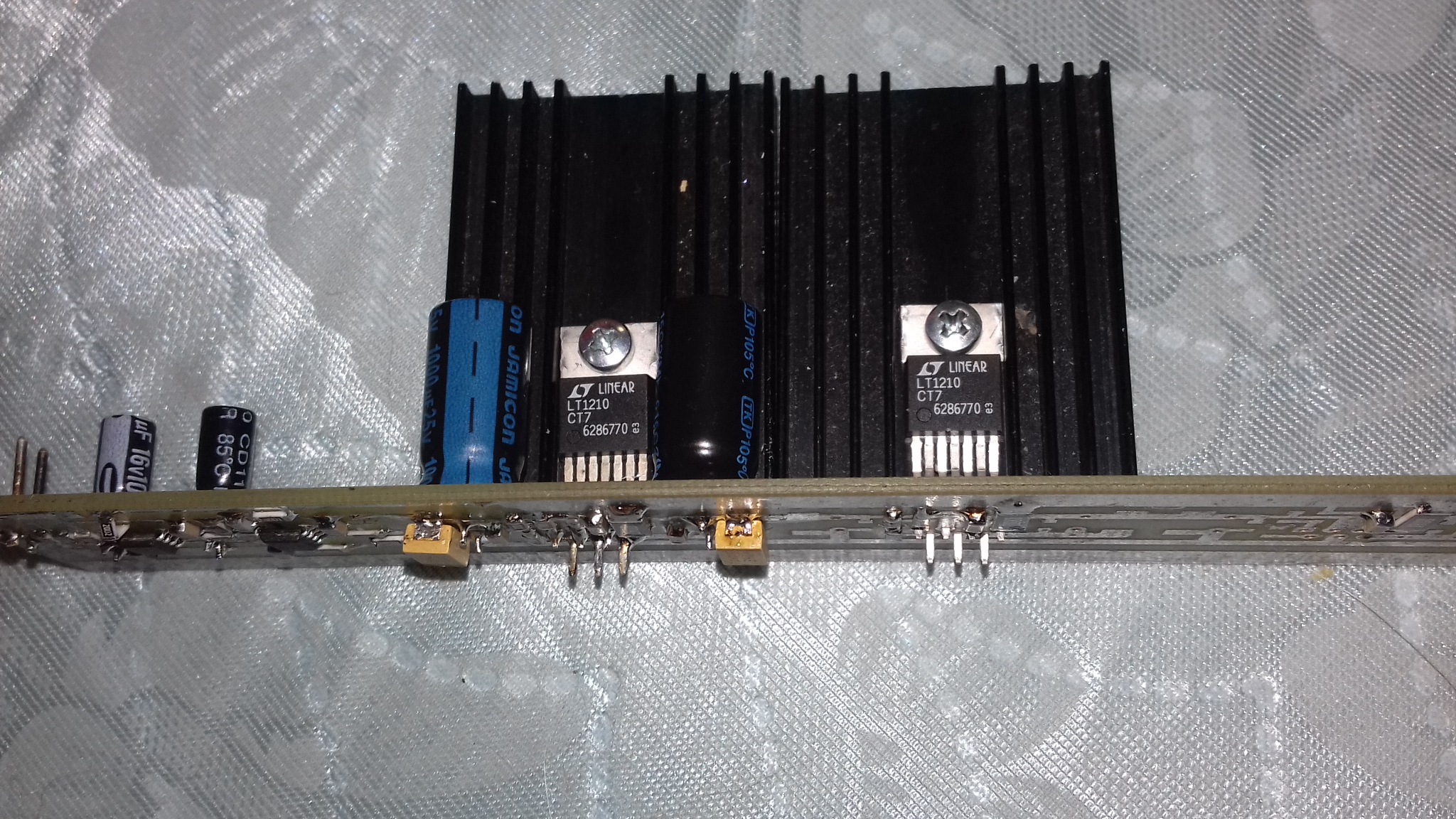

    https://forum.vegalab.ru/attachment....5&d=1485365224
    Вот, оригинальные, проверено...

    Во во ,и у меня такие .
    Благодарю.
    Классные микры, по всем параметрам хороши!

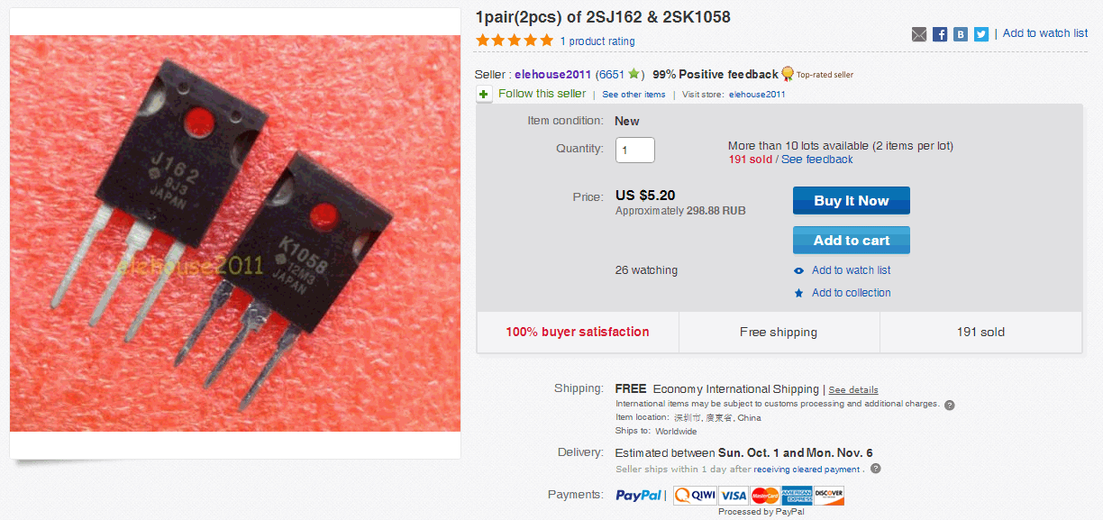

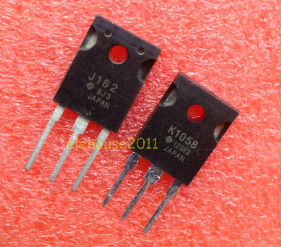

    Я уже как-то приводил пример клинического случая:
Название:	Безимени-1 копия.gif
    http://www.ebay.com/itm/1pair-2pcs-o...-/281413829148
    Раньше у него еще был лот 10 пар за 50 долларов, тоже покупали. И еще был лот ценой в районе ста баксов, не помню сколько там было штук.

    в Китае нет оригинальных.
    Вот именно, просто до многих ещё не дошло что на ali в частности не бывает оригиналов тем более сравнительно дорогих и популярных у радиолюгубителей компонентов
