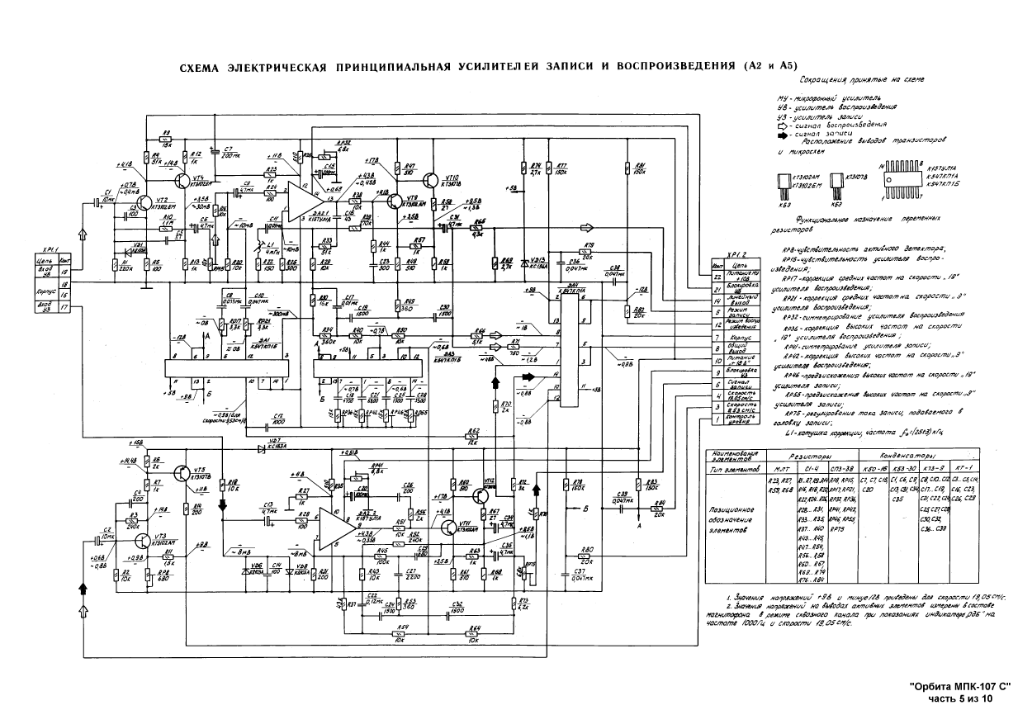

    Добрый день! Приобрел по случаю МКП Орбита-107С в идеальном внешнем состоянии, головки без износа, но мертвый, даже не включался - высохли электролиты. Сделал профилактику, поменял все кондеры (49 штук), почистил, смазал. Магнитофон ожил, логика работает отлично, мотает в обе стороны. Но звук дубовый, как будто головка грязная. Подключил Сидюк к линейному входу, звук прекрасный, значит дело не в усилке. Подскажите, в чем может быть проблема? Куда копать?

    Частый гость Аватар для DmitryU
    18.07.2005
    269
    По умолчанию Re: Магнитофон катушечный Орбита-107С после профилактики, есть вопрос!
    Если у нее тракт воспроизведения такой же, как в Орбите-106, то можно попробовать его настроить. Насколько я помню, подстраивал режим резистором R35 на приложенной схеме. До настройки искажения (или подвозбуд, я уже точно не помню) были на высоких частотах видны на осциллографе, т.е. они были очень большими. После подстройки стало играть чисто. Подстраивал, подавая с генератора на вход синус с частотой порядка 20кГц и контролировал форму сигнала на выходе.
    P.S. Посмотрел, у 107 схема усилителя воспроизведения несколько отличается, но собран на той же микросхеме, так что вполне возможно, что та же проблема.
    Ну, сначала пусть автор темы разберётся с более простыми проблемами, до этого ещё рановато.
    18.07.2005
    269
    Если у него такая же проблема, как была когда-то у меня, головки можно менять до посинения, играть нормально не будет. Будет грязь и муть на высоких. Тем более он говорит, что следов износа на головках нет.
