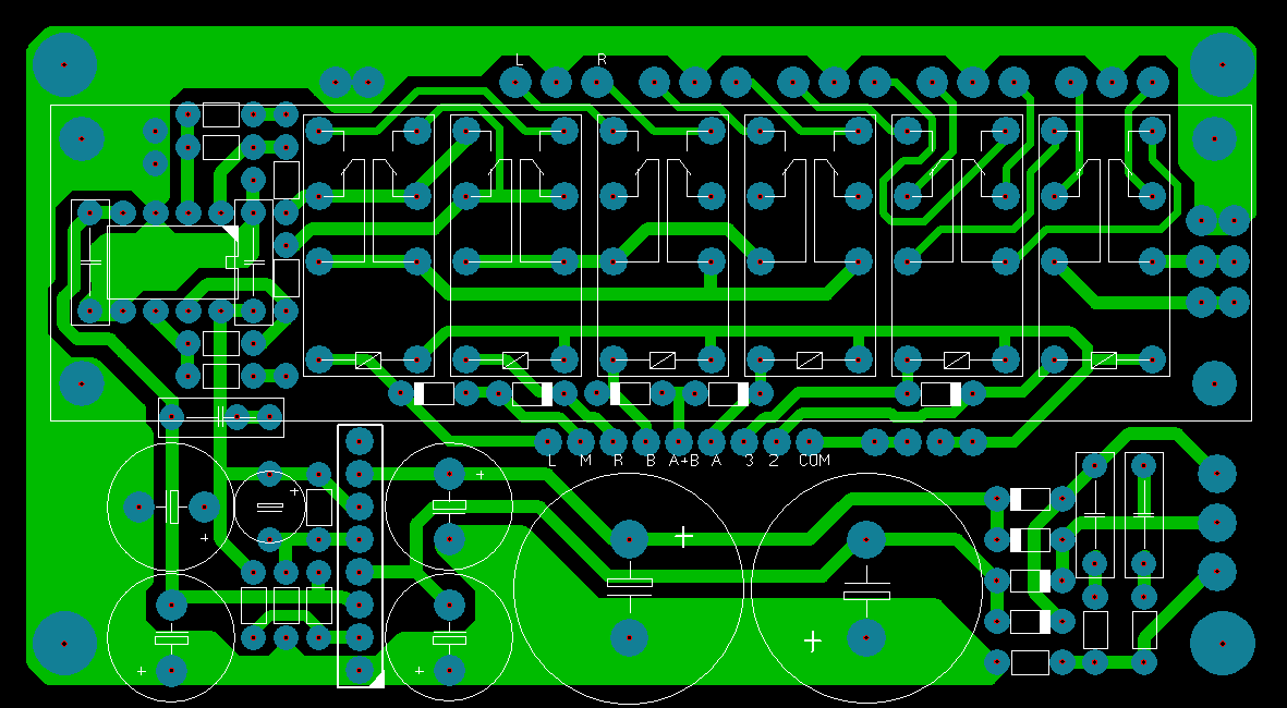

    Вот такой коммутатор я когда-то делал.
    Три входа, два выхода + выход "запись".
    Выходной буфер.
    Поверх платы установлен РГ Никитина от Antecom.
    Три галетника:
    1
    Моно
    Стерео
    Левый
    Правый
    2
    Тишина
    Выход А
    Выход Б
    Выходы А+Б
    3
    Вход 1
    Вход 2
    Вход 3
    Но и это устройство Вам не подойдет, т.к. в Вашем случае нужно коммутировать еще и земли источников.
