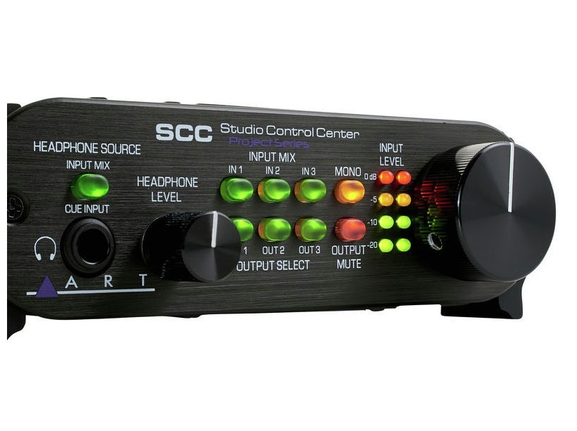

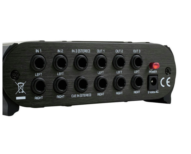

    Вот типа такого с кнопочками: https://www.thomann.de/intl/ru/art_s...troller_389446 Только в корпусе побольше.

    Друзья, это же ведь не тупик для нашего проекта? Кнопочки подходящие есть в продаже? Может быть сразу блоками по несколько штук?

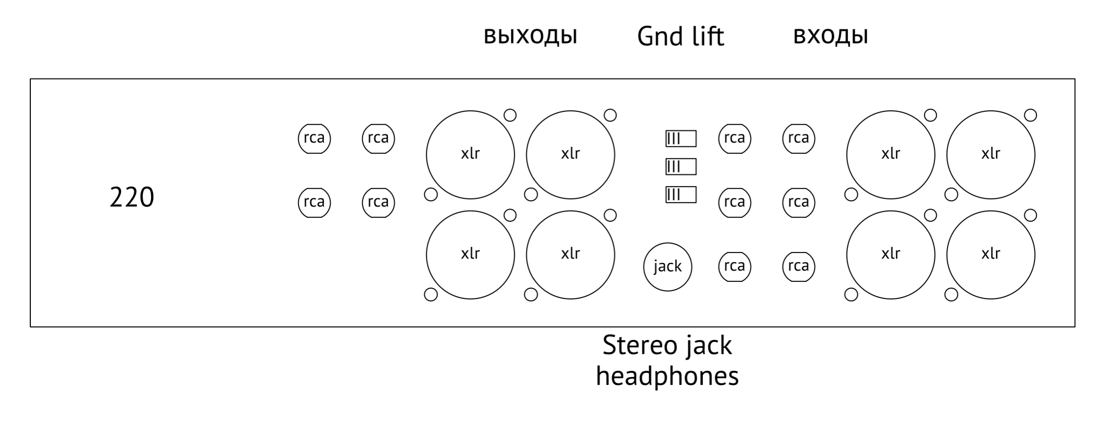

    3 RCA в корпусе 62мм должны поместиться в высоту:
Название:	Screen Shot 2017-09-03 at 22.37.36.png
    размеры брал из http://www.rean-connectors.com/en/pr...o-jacks/nys367

    mellowman, спасибо. Можно перечислить какие на данной схеме входы и выходы?
    Ээ Этим кто будет пользоваться?
    Пока вроде остановились на 3 стерео группы (l+r) rca и 2 xlr/trs входа (neutrik size A), 2 выхода. Если ещё добавлять, то это придётся смещать к 220, не очень кошерно.
    Чего с ними потом в итоге делаем, микшируем в 2 линии — колонки / ухи? Это надо будет влепить 5 (ну или 3, если без XLR*ов) потенциометров на вход + 2 на выход + по реле на каждую линию и на каждый вход + по реле на выход, т.е. 8-12 штук. Чё-то мне подсказывает, что цена будет более хорошая, чем 5 т.р.

    mellowman
    ну не смешно же. Я имел ввиду, что говорили о трех входах RCA + для наушников, в дополнение к ним два XLR. А так же два выхода XLR и два выхода RCA. А на схеме я этого всего не досчитался.
    Да-да, эти два выхода продублировать в RCA для универсальности!
    Ндя... Нужно прикинуть как не намотать в итоге сумму за которую уже можно готовое изделие купить. Весь смысл же в том и состоит, что бы набор опций был достаточен для работы и в тоже время это было гарантированно качественно и выгодно в сравнении с магазинными вариантами (где маркетологи балансируют набор опций/качества по своему усмотрению, разбивая по модельному ряду от дешево до алл инклюзив). Нужно подумать.

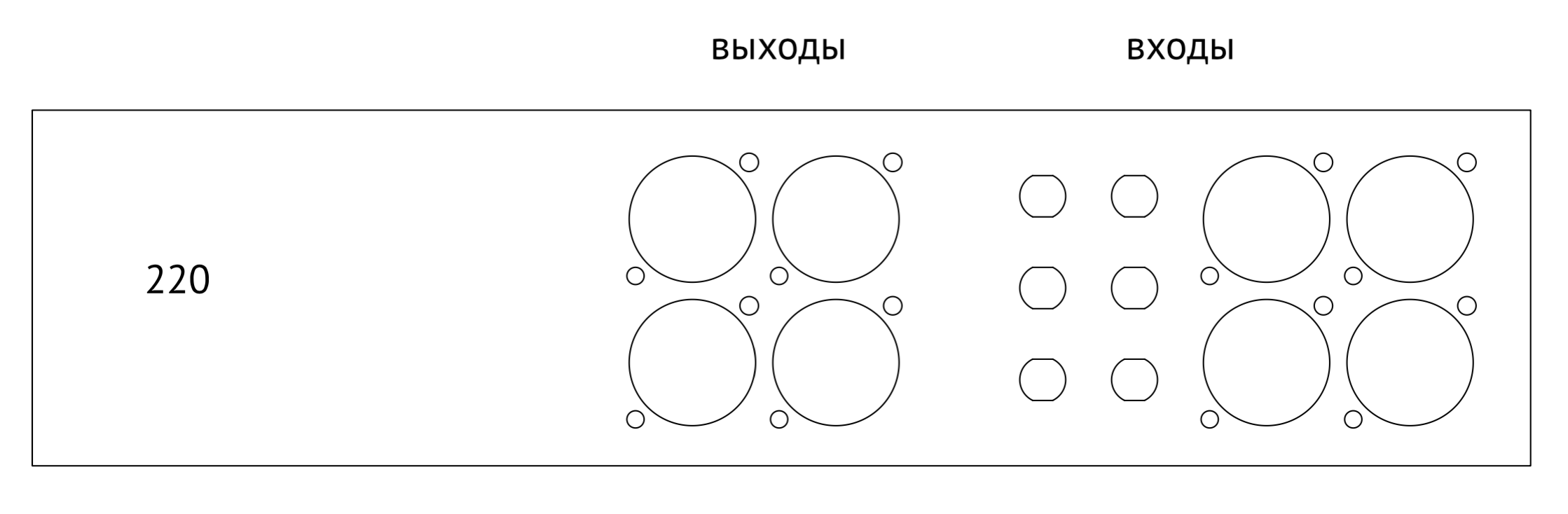

    mellowman
Название:	Screen Shot 2017-09-04 at 00.25.27.png
    Нужно подумать.
    Выкинуть лишние RCA, 2 линии, это сильно усложняет и следовательно удорожает/уберингеривает

    mellowman, в смысле, на вход оставить два XLR (A, B) + один RCA (C)? И с наушниками я не понял - делаем отдельный вход?
