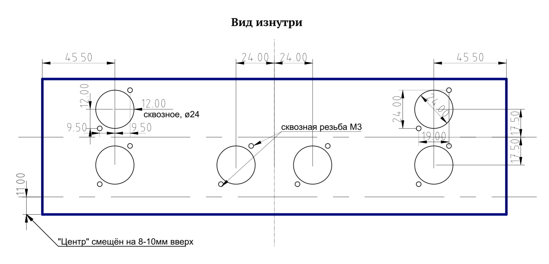

    Ну во-первых, надо определиться — балансный вход будет или не
    2) Если сделать вход RCA, то это однозначно небаланс, и в будущем если проапгрейдить звуковухи надо будет переделывать.
    3) А если сделать балансный Jack/XLR, то сюда можно и небалансные источники подключать соотв. кабелем, и балансные. Джеки чуть компактнее, XLRы чуть более идеологически правильные электрически, ну и вход с выходом визуально будут отличаться, удобно подключать. Можно даже 2 в 1 http://www.neutrik.com/en/audio/plug...ombo-a-series/ но у них параметры чуть похуже одиночных вариантов (вряд ли будет заметно, но всё равно)
    4) И для наушников надо понять в итоге — нужен он и выбрать джек / или не нужно и не выбирать
    Для того, что бы нарисовать схему для сверления нужно сначала закупить все нужные разъемы, выключатели и т.д? Или можно и просто "на бумаге", руководствуясь размерами корпуса и деталек все рассчитать?
    У нойтриков все чертежи есть, так что надо выбрать то что устраивает по ценам и наличию в магазинах, и вставлять panel cut от него, у остальных думаю тоже должны быть.
    Нарисовать в специализированной софтине для разработки приборов?
    Да в чём угодно, лишь бы было понятно сколько отступить от угла и каким диаметром сверлить (и резьба нужна/нет). Я как-то рисовал для усилителя в https://www.qcad.org/en/ без покупки разъёмов:
    вошло всё идеально. Но это я в РФ заказывал
    И это продавец должен своими силами по чертежу все вырезать? Продавцы к этому готовы? Это для них в порядке вещей?
    Надо написать спросить, были прецеденты

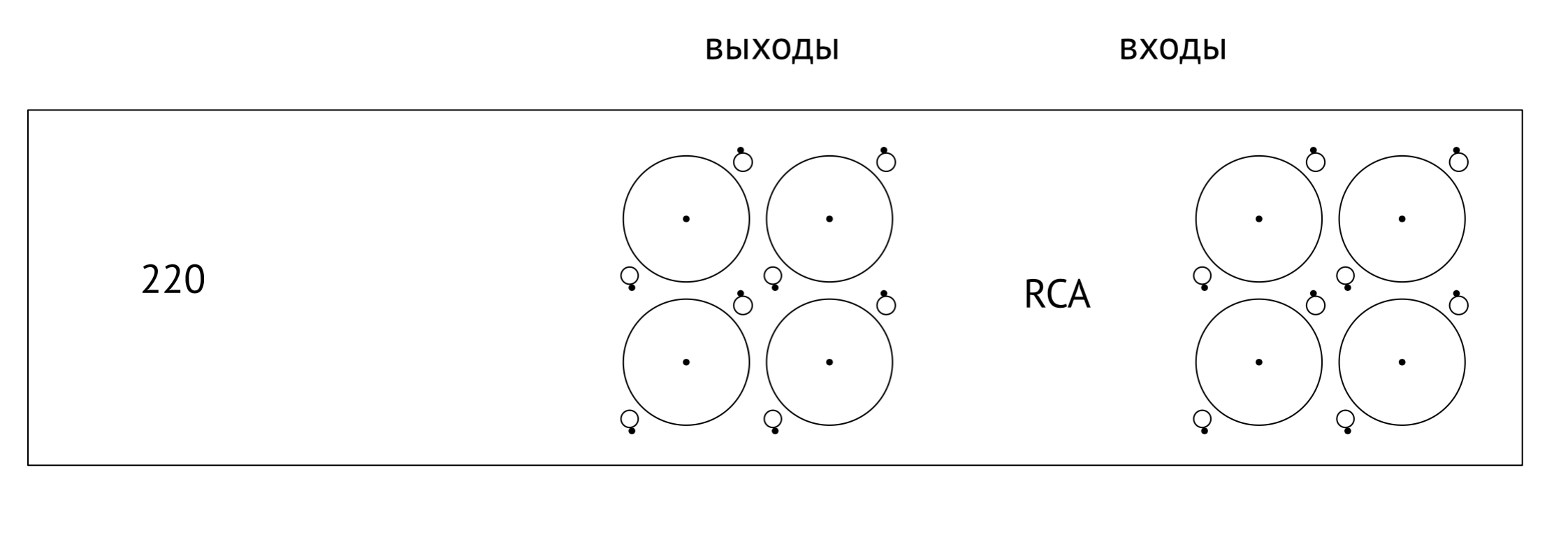

    Насчет входов и выходов, я за комбинацию из двух интерфейсов: RCA и XLR (баланс), как это сделано у меня и на мониторах и на мощнике.
    Хорошо что не как в parasound c2 Проще тогда сделать 4 входа, 2 небалансных, 2 балансных, чем их одновременно смешивать. Чтобы представлять масштаб как это будет выглядеть:
Название:	Screen Shot 2017-09-03 at 13.22.57.png
    По высоте может быть тесновато, если внутри какие-нибудь крепления крышки или что-нибудь такое

    Если есть знакомая контора — то можно, потому что если нет, то там обычно мин. заказ 3 тыс. руб. Ну и от лазера остаётся шов, в идеале — чпу сверление/фрезеровка, сразу будет ровно и аккуратно.
    Ну значит второе.
    Как я понял, между двумя блоками из XLR разьемов помещается блок RCA, как входы так и выходы?
    Кстати, я оказывается изначально не совсем в правильном направлении искал. Мне нужен не свитчер/коммутатор или предусилитель, но конкретно мониторный контроллер (сейчас изучаю варианты).

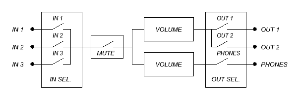

    Надо не изучать варианты, а разрабатывать блок-схему конкретно под Вашу задачу.
    Не тратьте время. Из доступных по цене Вы найдете только полную хрень.
    То, что Вам нужно мы уже давно поняли: селектор входов - регулятор громкости - селектор выходов. Плюс усилитель для наушников со своим РГ. Что конкретно не устраивает в этой блок-схеме?
    Цитата Сообщение от Engineer Посмотреть сообщение
    В итоге, добавляем отдельный вход для "ушей". Я так понимаю...
    Зачем? В свободный вход подаете сигнал с выхода на наушники и всё.
    Да. Никакого смысла в балансных входах в Вашем случае нет. А вот выходы нужно сделать RCA и XLR.

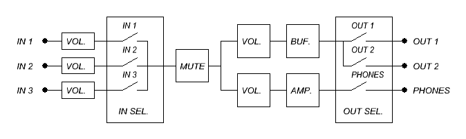

    _Ру_, да нет, устраивает в принципе. Три линейных входа (два с звуковых карт, третий - резерв) + вход для наушников (насчет последнего может и заблуждаюсь - причины описал выше). Регулятор громкости для линейых выходов + регулятор громкости для наушников. Два выхода для мониторов/мощника.

    матричный микшер
    Не нужен там никакой матричный микшер.
    Если там действительно 3Д эмуляция только на выходе для наушников, то ничего особенного изобретать всё равно не нужно. Просто в третий вход подать сигнал с выхода на наушники звуковой карты. ВСЁ!
    Блин, схему чтоль нарисовать...

    По умолчанию Re: Коммутатор на два выхода
    Как-то так.
    Ну, я так и написал выше.
    Не совсем. Про наушниковый выход со своим РГ понятно. Но "отдельный вход" не нужен.
    Ну или так. Чтобы привести все источники к одному уровню.
