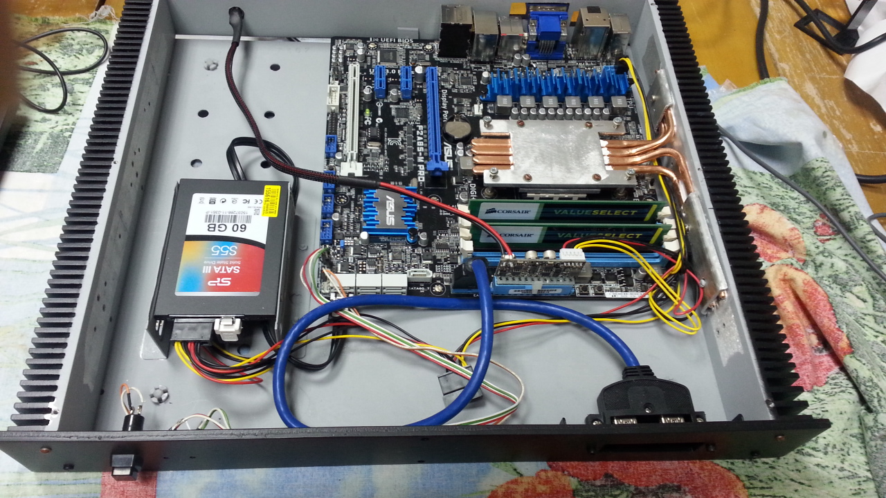

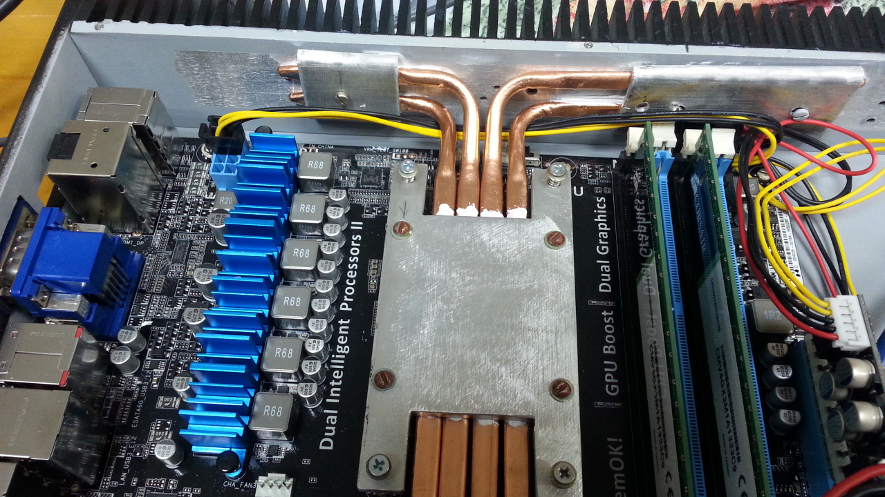

    Скучая долгими зимними вечерами решил создать проект «ПК Аудиофил IV: музыкальный сервер с выходом USB». Составил смету, все получалось приемлемо по цене…. Основная проблема оказалась с корпусом , нужен был Streacom FC5WS Evo, он стоит 240 евро без доставки! Накладно на сегодняшний день , да и еще для пенсионера. За что такие деньги непонятно, во время СССР на оборонке, когда мы делали ракеты, за такой корпус фрезеровщик побоялся просить бы больше 500Г. спирта!

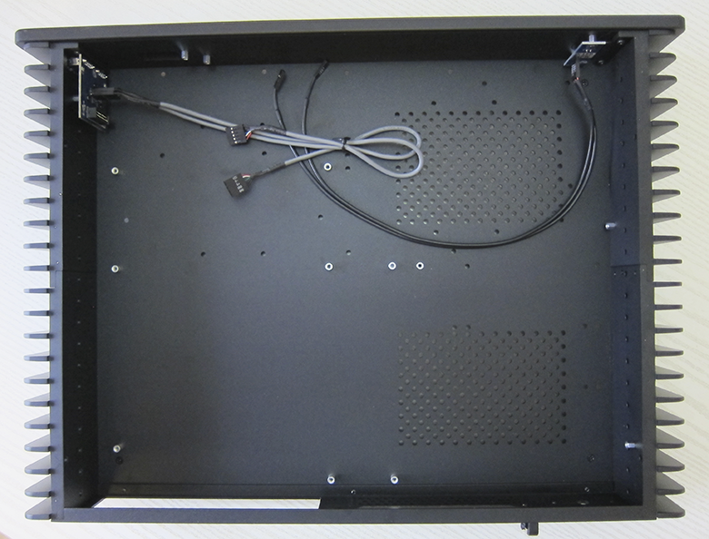

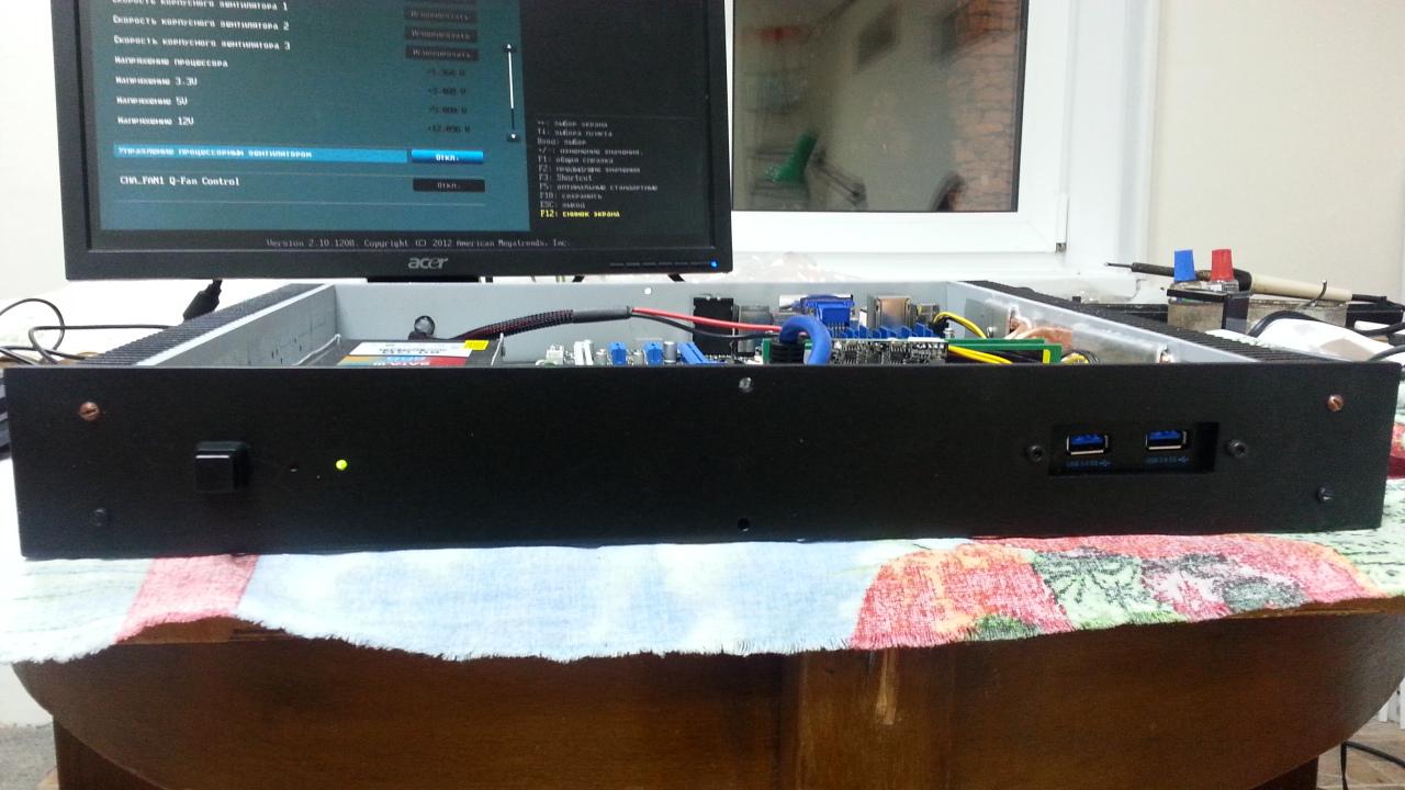

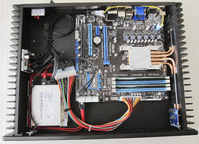

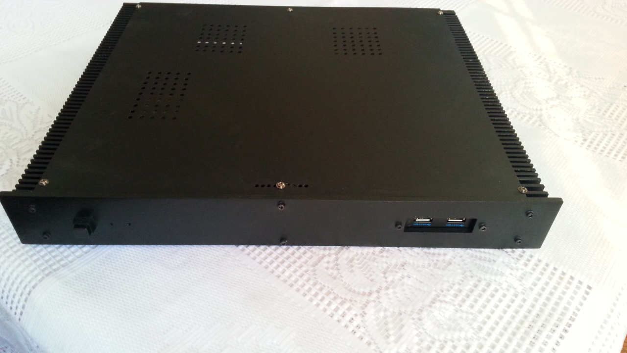

    Можно радиаторы купить на Алиэкспресс ( около 1000 р), можно купить у нас , если есть знакомый фрезеровщик, а еще лучше начальник цеха- вообще практически даром.

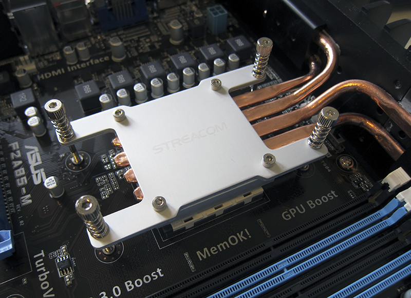

    Но тут я вспомнил, что лет 30 назад делал усилитель Солнцева в корпусе «а-ля» BRAUN A-501. Нашел в гараже , все , корпус есть . Только теплопроводные трубки пришлось купить на Ебее( 2000 р.). Также пришлось изготовить узел крепления процессора и трубок к радиатору, но это с помощью пилы и напильника. Далее покупаем грунт , краску и красим. Собираем все в корпус.
    И вот результат, получилось отлично и практически дешевле раз 6-7. Так что это стоит того , даже если покупать боковые радиаторы.

    По умолчанию Re: корпус для безвентиляторного аудиосервера- клон Streacom FC5WS Evo:
    igkamen, выглядит очень аккуратно, хоть и довольно сложно. А что за блок питания? И где он вообще?
    Второй радиатор получается для мебели. А площадь рабочего не позволит ставить серьезные процы с TDP под 100Вт. Если это сервер, где хотя бы один винт для медиаконтента ? Места в корпусе свободно гуляющего завались, поставить есть куда. И для музыкального сервера такие преобразователи с внешних 12-24В обычно не ставят, отвратительный звук в итоге.

    ---------- Сообщение добавлено 13:50 ---------- Предыдущее сообщение было 13:49 ----------
    на хороший блок пока не средств, он и накопитель в перспективе
    ---------- Сообщение добавлено 13:53 ---------- Предыдущее сообщение было 13:50 ----------
    сам ничего не придумывал, кроме замены корпуса, остальное - как в оригинале http://pcaudiophile.ru/music-server/music-server-usb
    igkamen, т.е. БП построен по принципу DC-DC от 12В? А сам БП на 12В при этом внешний?
    БП-то ладно, он в "музыкальный сервер" (нормальный1) сойдёт любой, а вот зачем нужен такой "сервер" в навороченном корпусе без накопителя?
    блок питания 12В внешний , но можно при желании и корпус разместить
