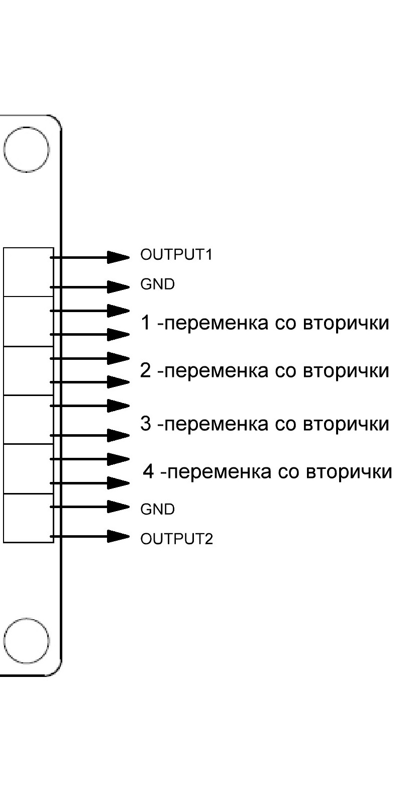

    Хотел спросить провода включаемые в клеммы, в любом порядке можно вставлять? Кроме 1,2. Думаю их тоже скрутить.
    Ну, вообще лучше не в любом.
    Лучше в каждый клемник свою вторичку.

    А как понять какие цифры в какие группы клемника?

    Ну, судя по фото твоего транса, у тебя так:
    3-4, 5-6, 7-8, 9-10 Это твои вторички. Как ты их воткнешь в плату (слева на право или справа - налево), пофиг.
    ---------- Сообщение добавлено 19:34 ---------- Предыдущее сообщение было 19:33 ----------
    Главное, одна вторичка - один клемник.

    Если уж полезешь, то тогда подключи совсем по фен-шуй.
    Сделай, чтобы на каждом клемнике, начало и конец вторички, были подключены одинаково.

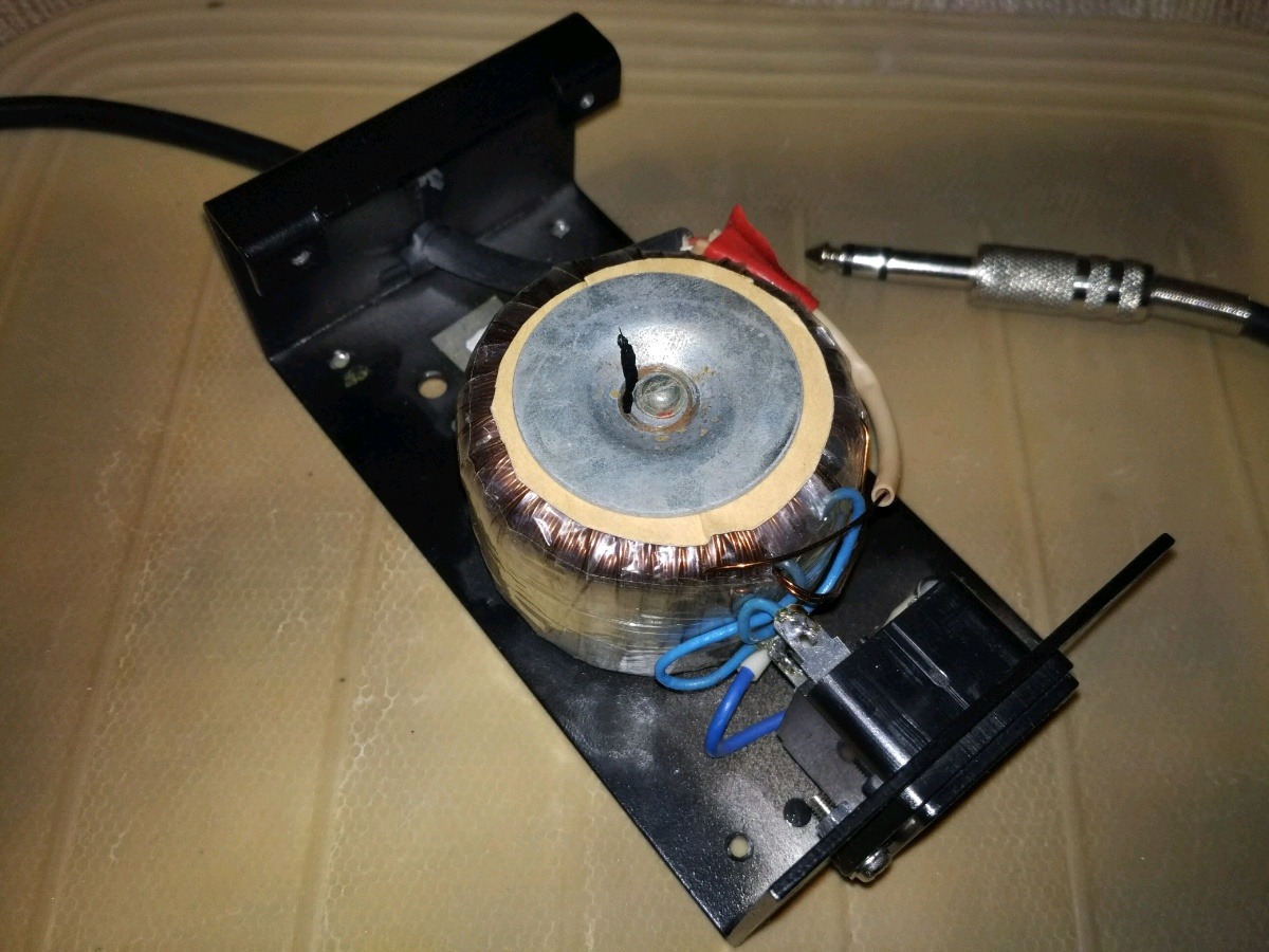

    Решил что возможно проблема из-за, ЧипДип китайщины, купил 49710HA в металле, та же проблема.
    Пищит от движения кабеля, а когда начинаю закрывать крышку над трансформатором еще сильнее слышно. После закрытия гораздо тише. На ad843 таких проблем нет. Прикрепляю звук, записать было сложно через наушники. Пришлось поднять на 20дб. Убавьте громкость перед прослушиванием.

    А другого транса нет для пробы?
    Не обязательно с 4 обмотками, по идее для пробы можно на 2 обмотки подключить по 2 половины усилителя параллельно.

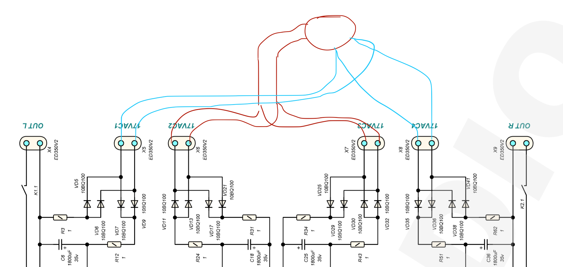

    На плате 4 моста + 4 стаба, если есть транс с 4 обмотками, то хорошо, если нет берём какой-нибудь https://www.chipdip.ru/product/tp-50-8 или https://www.chipdip.ru/product/ttp-30-2x18v и подключаем каждую обмотку к 2м мостам, только аккуратно

    К сожалению нет другого трансформатора.
    В оригинальной схеме операционники lme49710, должны работать без проблем. Питание lme49710 и ad843 ведь разное?
    Может быть транс мотался под ad843 и ему питания не хватает? А вообще похоже на наводки, ведь они не постоянны, двигая кабель наушников меняется интенсивность. А открывание крышки над трансом напрямую влияет...

    Одинаковое Там "питание" определяется стабилизатором.
    Вот и предлагаю его поменять, временно хотя бы. Насколько я помню все приключения [с линксом в этой ветке] были с ним связаны. А куда транс от лемана делся?

    два по 18 в. 1.2а, переменка, питание двухполярное.

    Разве крышка не люминтиевая?
    Если не люминтиевый корпус, подложите под транс резиновую прокладку потолще, вдруг, поможет.

    Да там вообще какой-то мутный транс, то от него шум, то фон, то теперь свист... Может это конечно не от него
    Вот так параллелить:

    На плате они могут быть в другом порядке. Надо те которые к земле и +питания (синие на картине) от одной обмотки, те которые к земле и -питания (красные) к другой, порядок в рамках 1й пары не важен.

    На такой шаг у меня смелости не хватит
    Пробовал максимально изолировать трансформатор, без толку. Играл с землей, тоже без толку.
    Пальцем нажимал на операционники звуки усиливались в том канале на который клал палец.
    Но заметил, что когда отключил межблочники(самодельные из коаксиального кабеля) все посторонние звуки пропали.

    Ну риск не большой: в лучшем случае всё сгорит, и проблем не будет
    На самом деле, если вынуть ОУ, отключить наушники и вход, и подключить транс 2х18v 1А максимально неправильно, то спалятся только 8 резисторов R3-R12, R24-31, ... . Если не спалятся, то надо померять напряжения питания обоих ОУ (от земли до ноги 4 и от земли до 7), если нормально то выключить, собрать полностью и слушать поменялись шумы или нет
