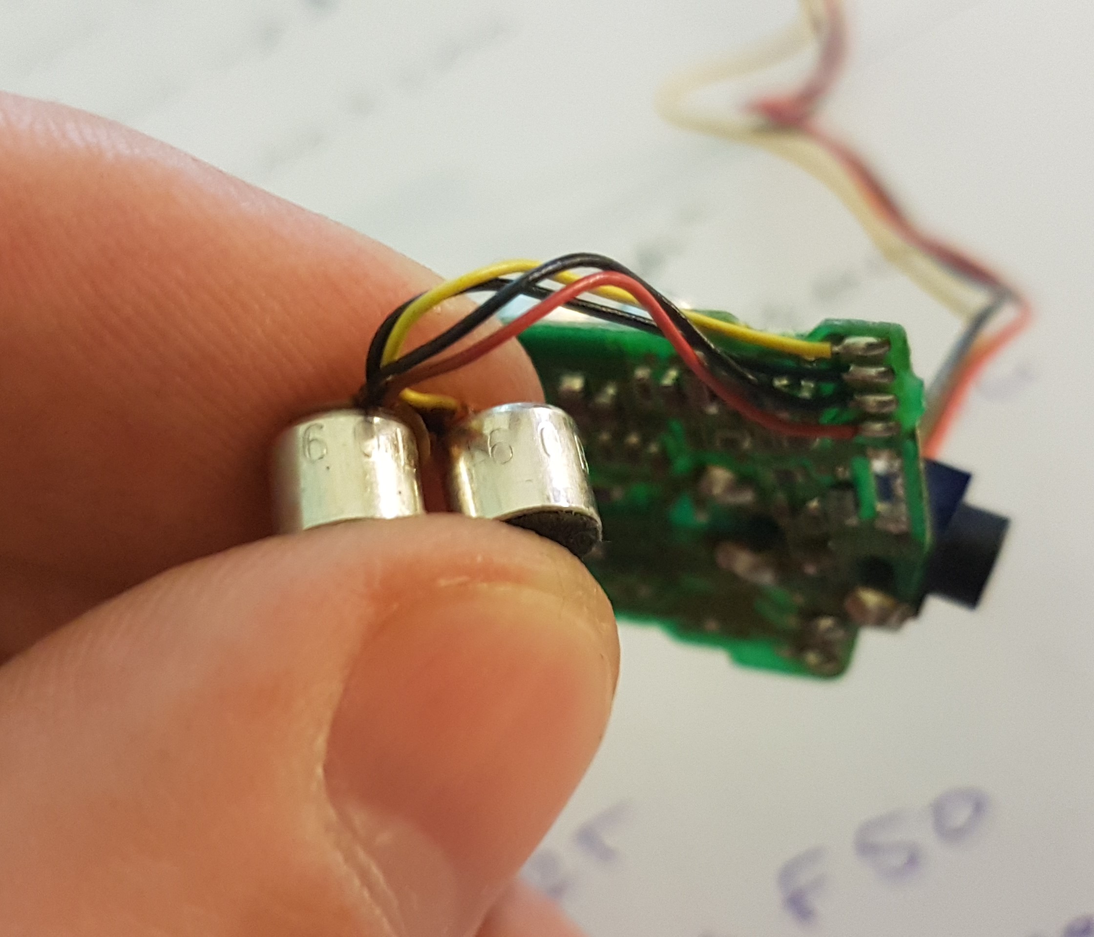

  5. Новичок Аватар для demid
    07.03.2019
    30
    По умолчанию Re: Предусилители электретных микрофонов c низковольтным фантомным питанием от микрофонных входов со
    HMO0603B и Panasonic wm-60a в разборе =)Нажмите на изображение для увеличения.
  6. Старый знакомый
    Аватар для semimat
    06.03.2014
    579
    demid, спасибо за фотку. Для меня здесь важно, что производитель капсюлей стараются уменьшить внутренний воздушный объем капсюля, делая пластиковую внутренность под размер транзистора. А ведь могли бы оставить больше свободного места, сделав внутреннюю полость большего размера и сэкономив на пластике. Я так понимаю, что это повышает верхнюю рабочую частоту капсюля.
    По поводу маркировки и капсюлей есть вот такая ссылка с другого сайта. http://www.audio-perfection.com/foru...ead.php?tid=62
    Там, правда, чтобы увидеть изображения, надо зарегистрироваться. Вот полезная цитата оттуда:
    Маркировка на транзисторе 1H :X. Вообще, эта маркировка не может служить слишком надёжным идентификатором.
    Маркировка 1H используется многими фирмами для обозначения транзисторов не имеющих ничего
    общего с полевиком фирмы Panasonic.
    Например биполярного npn транзистора Fairchaild KST05 http://www.fairchildsemi.com/ds/KS/KST06.pdf
    Или FMMTA05 фирмы Diodes Inc. http://www.diodes.com/datasheets/FMMTA05.pdf
    По данным Джона Коновера http://www.johncon.com/john/wm61a/ в капсюле стоит один из 2 транзисторов: 2SK0123 для японской версии или 2SK3372 для американской.
    Даташиты транзисторов:
    .pdf 2SK0123_BED_discon.pdf (Размер: 168.96 Кб / Загрузок: 55)
    .pdf 2SK3372_DED_discon.pdf (Размер: 201.84 Кб / Загрузок: 58)
    Оба транзистора имеют маркировку 1H, оба выпускались Panasonic. Сейчас больше не производятся.
    Panasonic рекомендует им на замену DSK3J02, имеющий очень близкие параметры.
    Даташит DSK3J02 прилагается:
    .pdf DSK3J02_E.pdf (Размер: 468.39 Кб / Загрузок: 50)
    Раздобыл парочку микрофонов Панасоник от старой видеокамеры вместе с усилителем. с маркировками 60В21 и 60L13. В усилителе две микросхемы с маркировкой 4572. Интернет выдает что это UPC4572-операционный усилитель.Интересно, что микрофона два, усилителя тоже два. а выход с усилителя моно. усилитель питается от 4,5 вольт.
    фото
    Сейчас кое-кто из другой темы тебе завидует. Там люди из-за бугра выписывают за деньги, а ты нашёл сразу пару и бесплатно.
    Мне кажется, что так не может быть... надо искать два выхода, то есть, посмотреть, куда на плате идут выходы с обеих микросхем. Вообще, я тоже посмотрел, что это за микросхема. Там в одном корпусе два ОУ. Зачем же тогда две микросхемы?!
    Микрофон в камере выполнен отдельным блоком вместе с усилителем. закрыт металлическим корпусом. соединяется этот блок с основной платой камеры трехпроводным коннектором. При включении камеры на двух из проводов появляется напряжение 4,5 в. Запитал этот блок от трех батареек. подключил к компьютеру. Все работает. активны оба микрофона. так же можно подключить к линейному входу. разницы особо не услышал.
    По ощущениям микрофоны несколько отличаются по звучанию. возможно они воспринимают разный диапазон частот. Либо имеют разную чувствительность
    Ну, если так, то это загадочная платка. А микросхемки очень хороши по шумам, приятно, что их аж две штуки. В общем, приобретение отличное. И есть пища для ума разобраться, зачем два микрофона и зачем два сдвоенных операционника.
    А что означает пластмассовая накладка с двумя дырочками?
    Эта накладка выполнена из резиноподобного материала. В нее плотно вставляются микрофоны. Играет роль своеобразного подвеса. Для механической изоляции микрофонов и корпуса камеры.
    Один операционник на микрофоны , второй операционник на внешний микрофон (аудио гнездо 3.5мм). Я свои камеры разбирал тоже не понял нафига там кучу всего лишнего )

    VladimirU,
    А посмотри, нет ли в одном из микрофонов дырочек сзади.
    Если есть, то понятно, почему два микрофона.
