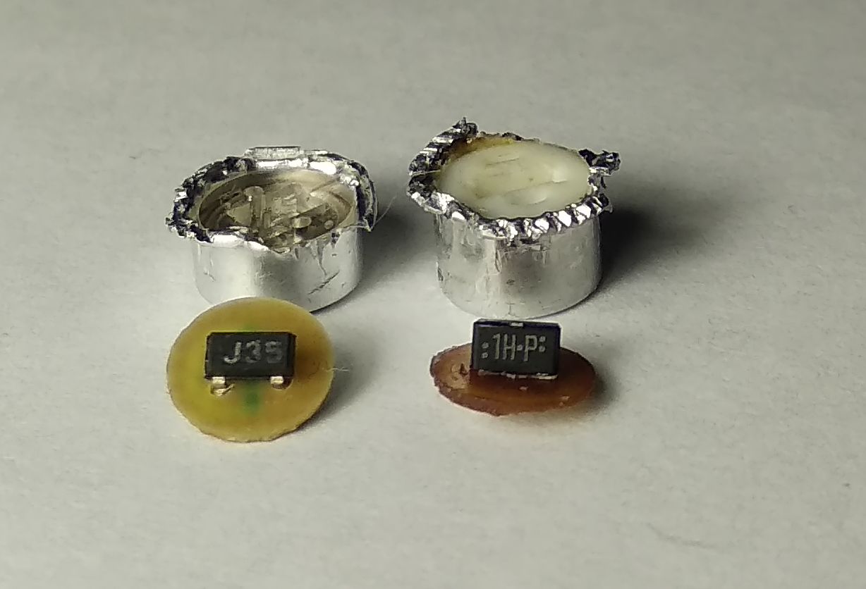

    Цитата Сообщение от demid Посмотреть сообщение
    Разобрал капсуль HMO0603B , там обычный транзистор - маркировка J35 ... разобрал до кучи Panasonic wm-60a который я перегревом убил ,транзистор 1H-P маркировка
    Спасибо за проделанную работу и принесенную жертву... Это обогащает наши знания. Тогда остается одно... у этого транзистора большой ток потребления. Надо его проверить. А транзистор 1H - это, похоже, 2sk3372 или 2sk0123.
    P.S. Но все-таки, и LMV1012 тоже имеет вид обыкновенного транзистора, и ставится в точности как прямая замена встроенного полевика. Надо смотреть выходное сопротивление... если оно составляет сотни Ом, а не несколько единиц...десяток килоом, то это не транзистор, и тогда "Комби-3т" будет с ним работать неправильно.

    По умолчанию Re: Предусилители электретных микрофонов c низковольтным фантомным питанием от микрофонных входов со
    semimat, транзистор 1H-P маркировка, на просторах нашёл как bc847 )
    P.s. J35 транзистор вроде как 2SK1109 J35 SOT23-3 N-CHANNEL на просторах интернета , даташит глянул этот транзистор питается от 5 вольт, возможно вот по этому он и не заработал
    Да, ты прав, это может быть причиной плохой работы. То есть, работать схема будет, но при напряжении на стоке 0,5 В у этого транзистора, возможно, очень сильно упадет усиление, что приведет к низкой чувствительности. Интересно, сейчас карманные гаджеты питаются от маленького напряжения, и поэтому фантомное питание стало не 3,5...5 В, как на древних материнках, а снижено иногда до 2,2 В. Вроде, по этой причине производители капсюлей должны переходить на низковольтные полевики...
    ---------- Сообщение добавлено 20:34 ---------- Предыдущее сообщение было 20:28 ----------
    К сожалению, с этими маркировками большие проблемы... Трудно с помощью пары букв создать различные обозначения для всего множества транзисторов, особенно, так, чтобы все производители договорились между собой не использовать чужие комбинации. Про капсюли - это совершенно точно, что 1H - это специализированный полевик со встроенным эквивалентом высокоомного резистора на затворе, а не биполярный транзистор.

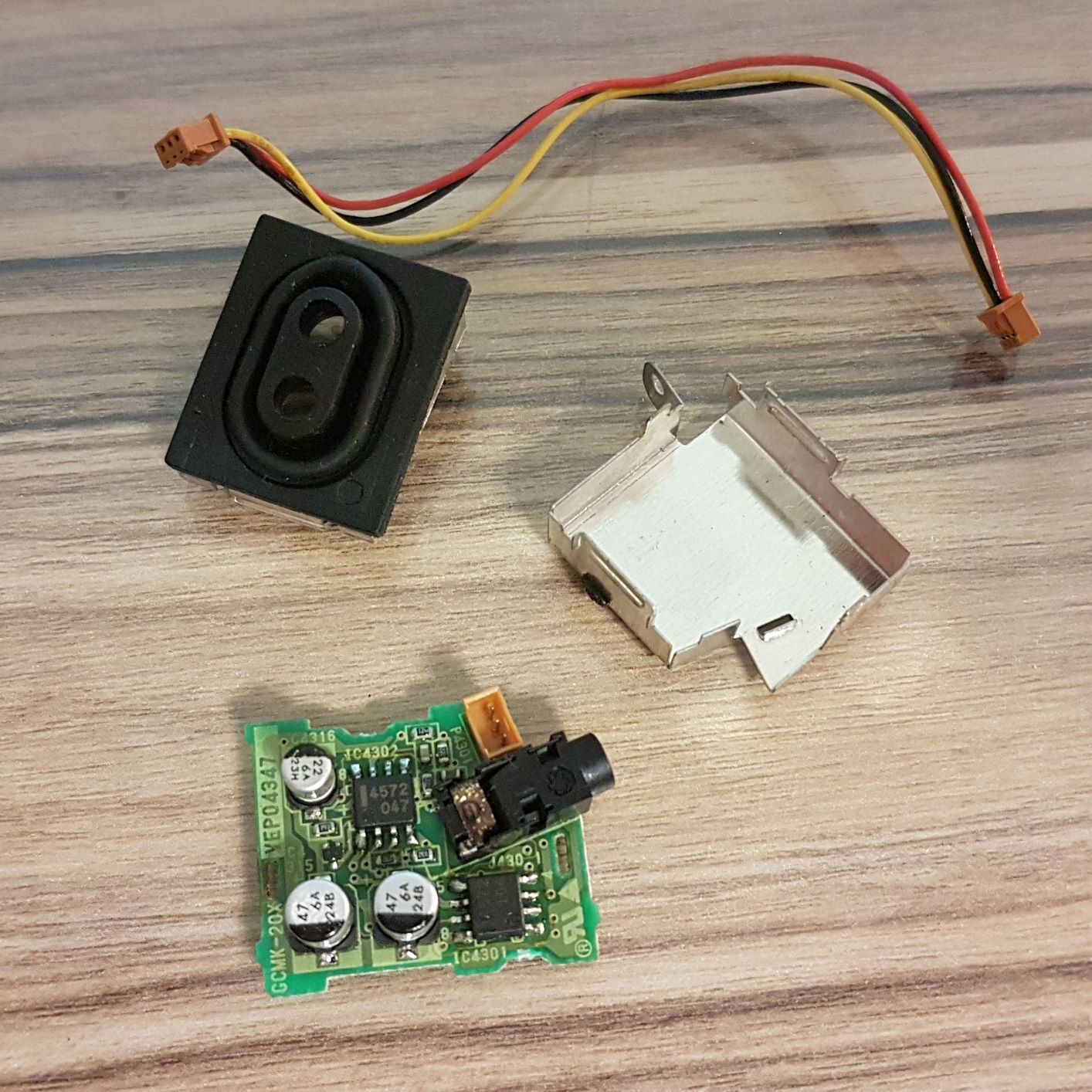

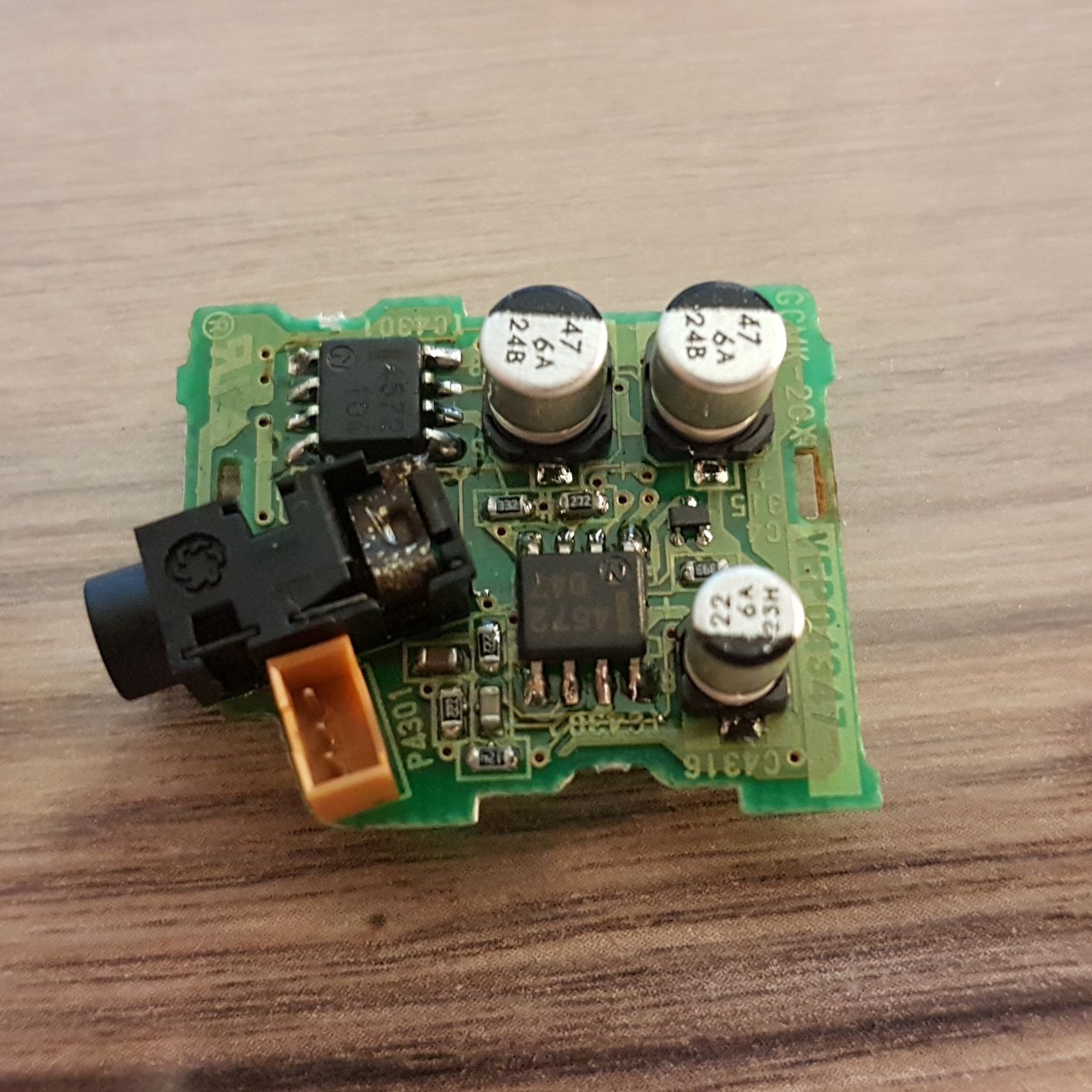

    HMO0603B и Panasonic wm-60a в разборе =)Нажмите на изображение для увеличения.

    demid, спасибо за фотку. Для меня здесь важно, что производитель капсюлей стараются уменьшить внутренний воздушный объем капсюля, делая пластиковую внутренность под размер транзистора. А ведь могли бы оставить больше свободного места, сделав внутреннюю полость большего размера и сэкономив на пластике. Я так понимаю, что это повышает верхнюю рабочую частоту капсюля.
    По поводу маркировки и капсюлей есть вот такая ссылка с другого сайта. http://www.audio-perfection.com/foru...ead.php?tid=62
    Там, правда, чтобы увидеть изображения, надо зарегистрироваться. Вот полезная цитата оттуда:
    Маркировка на транзисторе 1H :X. Вообще, эта маркировка не может служить слишком надёжным идентификатором.
    Маркировка 1H используется многими фирмами для обозначения транзисторов не имеющих ничего
    общего с полевиком фирмы Panasonic.
    Например биполярного npn транзистора Fairchaild KST05 http://www.fairchildsemi.com/ds/KS/KST06.pdf
    Или FMMTA05 фирмы Diodes Inc. http://www.diodes.com/datasheets/FMMTA05.pdf
    По данным Джона Коновера http://www.johncon.com/john/wm61a/ в капсюле стоит один из 2 транзисторов: 2SK0123 для японской версии или 2SK3372 для американской.
    Даташиты транзисторов:
    .pdf 2SK0123_BED_discon.pdf (Размер: 168.96 Кб / Загрузок: 55)
    .pdf 2SK3372_DED_discon.pdf (Размер: 201.84 Кб / Загрузок: 58)
    Оба транзистора имеют маркировку 1H, оба выпускались Panasonic. Сейчас больше не производятся.
    Panasonic рекомендует им на замену DSK3J02, имеющий очень близкие параметры.
    Даташит DSK3J02 прилагается:
    .pdf DSK3J02_E.pdf (Размер: 468.39 Кб / Загрузок: 50)

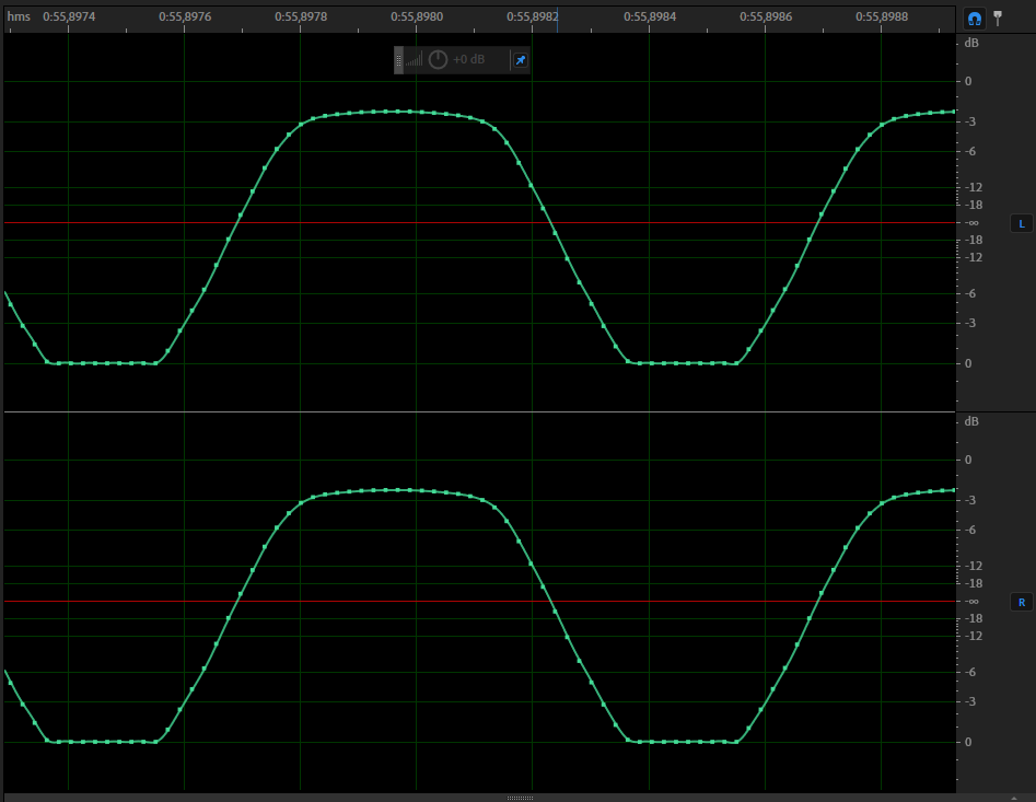

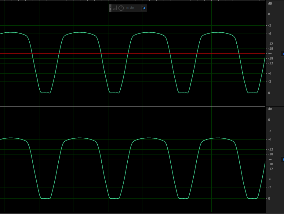

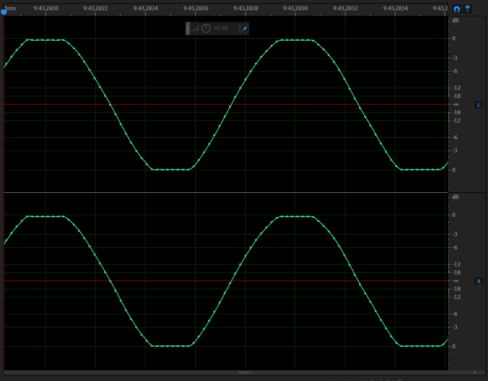

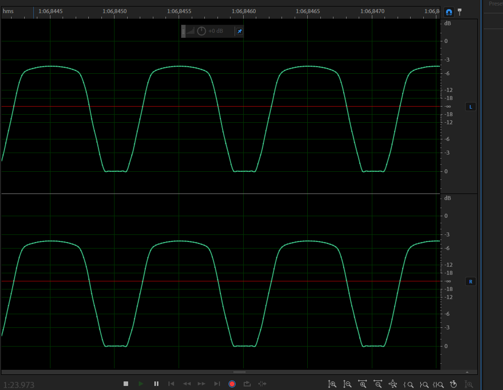

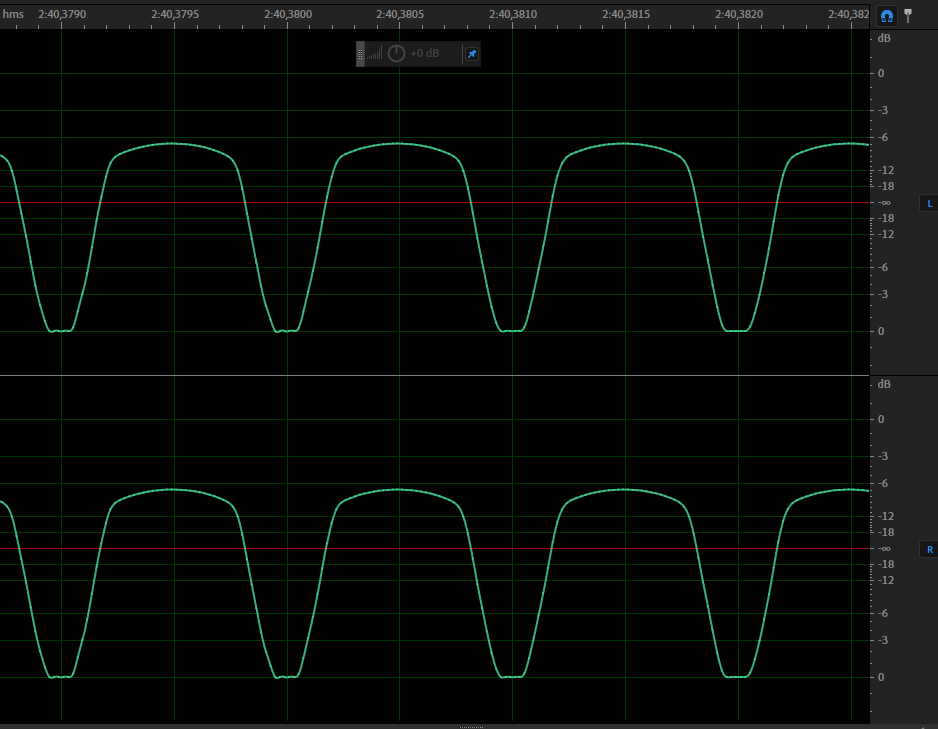

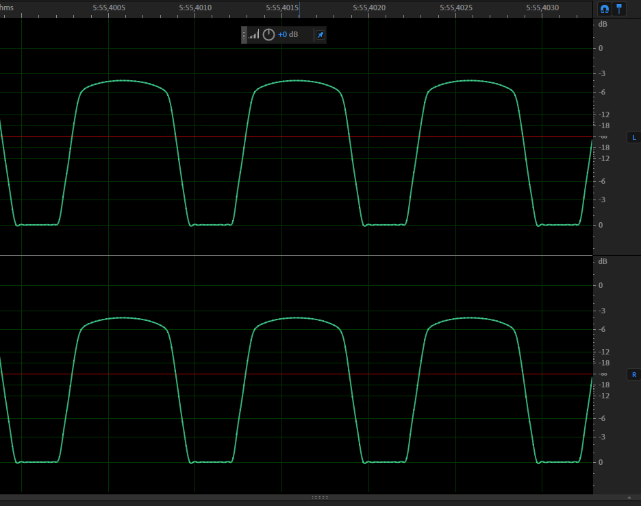

    Всех приветствую. прогулялся сегодня в амперкот и купил несколько CZN-15E для опытов.
    По сравнению с теми капсюлями, что были у меня в наличии, этот очень даже ничего. Чувствительность у него и правда выше. Но имеется фон, который убирается фольгой.
    Самое интересное когда решил настроить резистор R3.
    Включил на генераторе 1кГц
    График CZN-15E без какой либо настройки.
    График микрофона №1 из моих постов выше. Тоже без настройки. к слову, сверху отсечку на графике получить не удалось.
  8. #167
    Аватар для semimat
    06.03.2014
    856
    VlsdidmirU, возможно, на практике отсечка не так заметна, как в симуляторе. Поэтому твои результаты важны и информативны. Я бы сказал, что на первом рисунке синус очень хороший, и до ограничения еще далеко - чтобы его получить, можно еще "поддать" звуковой сигнал, приблизив микрофон к динамику. А во втором случае видна асимметрия - верхний полупериод сильно "приплюснут" - это, похоже, и есть ограничение, только не резко выраженное. Вот в этом случае и имеет смысл "поиграть" с резистором R3.
    Вот CZN
    А вот эксперименты с R3 на микрофоне №1:
    Скрытый текст
    R3-100k
    R3-200k
    R3-300k
    R3-400k
    R3-500k
    Верхний полупериод сплюснут всегда. Увеличение R3 уменьшает полку снизу.
    На микрофоне CZN тоже верхний начинает сплющиваться при увеличении сигнала, но уже после того как наступает ограничение. и R3 в 200k в моей связке ему как раз.
    Последний раз редактировалось VladimirU; 22.04.2019 в 11:06.
    CZN очень хорошо работает... А для микрофона №1, наверное, нужно еще уменьшить значение резистора R3 - до 51...62 кОм. При этом, чтобы сохранить коэффициент усиления преда, имеет смысл вообще выпаять резистор R2 (он настраивает коэффициент усиления). Попробуй, вдруг будет лучше. Если окажется лучше, то чтобы сохранить нижнюю рабочую частоту преда, надо увеличить емкость C1 до 4,7 мкФ.
    Впрочем, я пригляделся к картинкам, и кажется, что эти красивые ограничения у тебя не в микрофоне, а в звуковой карте - ведь уровень сигнала 0 дБ означает, что достигнут максимум по уровню оцифровки. Убавь усиление на звуковой карте.
    Последний раз редактировалось semimat; 07.04.2019 в 03:08.

    Новичок Аватар для VladimirU
    19.03.2019
    24
    Раздобыл парочку микрофонов Панасоник от старой видеокамеры вместе с усилителем. с маркировками 60В21 и 60L13. В усилителе две микросхемы с маркировкой 4572. Интернет выдает что это UPC4572-операционный усилитель.Интересно, что микрофона два, усилителя тоже два. а выход с усилителя моно. усилитель питается от 4,5 вольт.
    фото
    Последний раз редактировалось VladimirU; 25.04.2019 в 00:12.
    Сейчас кое-кто из другой темы тебе завидует. Там люди из-за бугра выписывают за деньги, а ты нашёл сразу пару и бесплатно.
    Мне кажется, что так не может быть... надо искать два выхода, то есть, посмотреть, куда на плате идут выходы с обеих микросхем. Вообще, я тоже посмотрел, что это за микросхема. Там в одном корпусе два ОУ. Зачем же тогда две микросхемы?!
  17. #176
    19.03.2019
    24
    Микрофон в камере выполнен отдельным блоком вместе с усилителем. закрыт металлическим корпусом. соединяется этот блок с основной платой камеры трехпроводным коннектором. При включении камеры на двух из проводов появляется напряжение 4,5 в. Запитал этот блок от трех батареек. подключил к компьютеру. Все работает. активны оба микрофона. так же можно подключить к линейному входу. разницы особо не услышал.
    По ощущениям микрофоны несколько отличаются по звучанию. возможно они воспринимают разный диапазон частот. Либо имеют разную чувствительность
ID:	345439 Нажмите на изображение для увеличения.
ID:	345442 Нажмите на изображение для увеличения.
  18. #177
    Аватар для semimat
    06.03.2014
    856
    Ну, если так, то это загадочная платка. А микросхемки очень хороши по шумам, приятно, что их аж две штуки. В общем, приобретение отличное. И есть пища для ума разобраться, зачем два микрофона и зачем два сдвоенных операционника.
    А что означает пластмассовая накладка с двумя дырочками?
  19. #178
    19.03.2019
    24
    Эта накладка выполнена из резиноподобного материала. В нее плотно вставляются микрофоны. Играет роль своеобразного подвеса. Для механической изоляции микрофонов и корпуса камеры.
  20. #179
