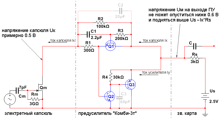

    Анализ предыдущих схем показал, что при столь малых напряжениях питания не удастся получить заметного улучшения параметров (по искажениям, выходному сопротивлению, максимальному выходному сигналу) без использования отрицательной обратной связи (ООС), как это давно применяется в УНЧ. Стало также ясно, что в двухкаскадном варианте схемы не удастся получить запас по усилению, который с помощью ООС можно было бы трансформировать в малые искажения и малое выходное сопротивление (возможно, это не удалось только мне).
    А вот трехкаскадная схема уже обладает более чем достаточным усилением и удобно охватывается разными вариантами ООС. Увы, заводить в трехкаскадный усилитель отрицательную обратную связь рискованно – уже могут выполниться амплитудно-фазовые условия возбуждения, и схема будет неустойчивой в работе. Облегчает ситуацию то обстоятельство, что нам надо получить приличное усиление (20дБ и больше), а в этом случае уже можно попытаться сохранить устойчивость определенными схемотехническими приемами.
    Вначале были рассмотрены две базовые архитектуры трехкаскадных усилителей с ООС, превращающей обычный усилитель в трансимпедансный:
Название:	базовая схема с ООС nnn.png
ID:	299833 Нажмите на изображение для увеличения.
Название:	базовая схема с ООС npn.png
    Первый вариант хорош тем, что использует транзисторы одной проводимости, и напряжения на коллекторах первых двух из них равны напряжениям база-эмиттер, то есть, транзисторы работают в оптимальном, далеком от насыщения режиме. Во втором варианте напряжения коллектор–эмиттер двух первых транзисторов составляют менее 200 мВ. Этого уже мало, но их коллекторные токи также малы, поэтому это ещё не режим насыщения (режим насыщения для таких токов, наверное, наступает при Uкэ порядка 50…100 мВ, но, увы, при таких напряжениях Uкэ, у транзисторов падает β). Тем не менее, симулирование их работы не вызвало проблем ни в Микрокапе 11, ни в Мультисиме 14 (но все-таки крайне желательна реальная проверка).
    Это только базовые схемы, они не обладают достаточной устойчивостью при подключении емкостной нагрузки на выход или вход (возникают значительные всплески на АЧХ, говорящие о возможном приближении к генерации). А ведь работать придется на длинный кабель с погонной емкостью иногда более 200 пФ/м. На выходе электретного капсюля также иногда бывает напаян конденсатор для шунтирования его выхода по высокой частоте (борьба с влиянием радиопомех).
    Словом, для обеспечения устойчивой работы при широкой возможной вариации подключаемых нагрузок, схемы требуют «доводки». Вот тут оказалось, что второй вариант может быть легче модифицирован (опять же, возможно, я просто не додумался). Для наглядного описания этапов, которые я прошел от базовой схемы до финального очень стабильного варианта со специально заваленной сверху АЧХ (при большом усилении желательно обрезать частоты, на которых нет полезного сигнала, а шумы есть), привожу этот процесс в виде комикса:

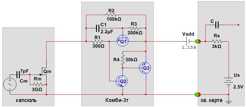

    К конденсатору С1 практически ни каких требований не предъявляется. Я изначально и предполагал, что это будет маленький танталовый или алюминиевый электролит. Его можно брать любым, а напряжение на нём всего 0,6В (поэтому они "не пробьются" даже если перепутать полярность - но лучше этого не делать ). Если речь идет о схеме из поста #37, тогда конденсатор С1 надо подсоединять плюсом к базе транзистора Q1 и минусом к капсюлю. Для схемы из поста #55 (это "сверхнизковольтный" вариант "Комби-3т" - его лучше использовать только если фантомное питание меньше 2 Вольт) - тогда С1 надо подсоединять минусом к базе Q1 и плюсом к фантомному питанию. То есть, плюс всегда смотрит в сторону фантомного питания, а минус в сторону капсюля.
    Еще можно посмотреть посты #94 и #96. Там эти вопросы тоже рассмотрены.

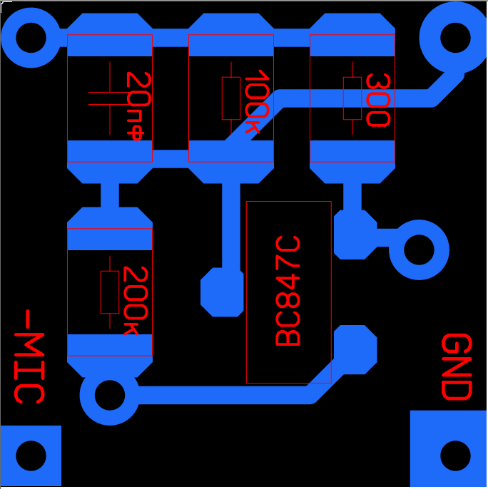

    Материнская плата ASUS Crosshair V Formula на топовой Realtek ALC889 , выход питания без схемы 2.62 вольта! - сам капсюль микрофона panasonic wm-60a (маркировка 60G32), Первый усилитель собрал на одном транзисторе (кт3102е в металле) звук стал громче и чётким , усиление на +10 и +20 великолепно слышно и нет искажений ..искажения только на усиление +30 и то чуть чуть шипит. Звук микрофона всех моим знакомым понравился - как говорится небо и земля
    начитавшись на просторах интернета , нашёл схемку Сухова на 2х транзисторах и при этом её нахваливая что мол лучше в мире нет , возможно ..если я германиевый транзистор поставил вместо BC859C , так вот в чём суть усилителя на 2х транзисторах - собрал и думал всё как на ютубе про его чудо усилитель , но когда собрал включил звук супер но только на 0 дб!!! выше +10 уже начинаются шумы и звук искажённый , выше +20 ужасно всё... всё таки он не зря всё твердил что надо германиевый транзистор ибо bc859c просто не хватает фантомного питания и он тупо не работает как надо, ночью сегодня разобрал усилитель
    замерил напряжение.. на выходе у меня без схемы 2,62 вольта , на схеме уже 0,99-1 вольт на самом капсуле вольтаж 0.54 в итоге убрал этот усилитель куда подальше! - дальше взялся за схему 3х транзисторного усилителя пост #105 собрал его всё как на схеме только без пикофарадных конденсаторов (20 и 60pf) и о чудо моё удивление всё работает вольтаж на входе на плате 1,15 вольт на самом капсуле 0,46 (один раз было 0,48) звук стал очень чёткий ,шумов нет ..на усиление +30 чуть-чуть шипение, но есть она особенность у этого усилителя которое я недавно заметил , во время включения микрофона на усиление 0дб тишина с начало ,потом звук прибавляется ..голос в это время как под гелием ..секунд 5-8 звук становится чётким и всё отлично , на 20 дб усиление при включения разговора с начало жутко шумит , голос бубнит и потом через 5-8 сек пропадает все шумы и голос становится чётким при 30+ тоже самое , такое чувство что при включение микрофона идёт настройка авто уровня или что то подобное не понятно пока , до этого такого не было , или во время включения заряжается кондёр и потом звук стабилизируется ХЗ , а так звук очень понравился , даже мать в соседней комнате стало слышно при записи 0 дб , шумов нет голос чёткий ,звучать стал как студийный микрофон ) может дело полярность не правильно припаял 10 микрофарад ,но я там всяко его менял но не проверял на эти дефекты со звуком - вот схемка по которой собирал и полярность конденсатора как припаял по схеме , может в этом дело ? + нарисовал как сейчас у меня припаяно Нажмите на изображение для увеличения.
ID:	341430P.s. Транзисторы использовал BC849C и BC859C вместо то что на схеме. чуть попозже погонял усилитель через раз бывает что тихий звук а потом уже стабилизируется ,нажимаю кнопку в программе raidcall и жду , смотрю на эквалайзер ..уровень шума зашкаливает ,подождешь чуть чуть 5-8 сек и всё нормализуется или надо начать разговор а потом звук стабилизируется ..в общем вот такая фигня получилась у меня , как исправить не знаю ...ещё раз пишу что это бывает не всегда (больше замечал когда в первый раз начинаешь разговор а потом всё окей)

    Да, эффекты очень интересные... возможно, это тот случай, когда у звуковой карты есть хитрые особенности. Что означает "кнопку в программе raidcall"? И, конечно, время установления слишком большое. Тем не менее, советую сначала вернуться к оригинальным номиналам деталей из поста #37, а именно, сначала советую взять С1 2.2 мкФ. В посте #94 я написал, на что влияет величина этой емкости. И на время установления она тоже влияет, но даже при 10 мкФ оно не должно быть несколько секунд. Поэтому более вероятно, что это как раз тот случай, когда играют роль какие-то особенности микрофонного входа данной звуковой карты: вдруг все-таки этот пред в некоторых экзотических случаях может самовозбуждаться в процессе установления режимов при включении. Например, сейчас все входы современных звуковых карт оснащены системами контроля подключения ко входу, и отключают вход, если "видят", что к нему ни чего не подключено. Может быть, это какое-то странное взаимодействие с такой системой. Пока я ни чего, гарантированно решающего проблему, предложить не могу, но советую попробовать поставить С1 2,2 мкФ, а также поставить один из маленьких конденсаторов, например, С2 - 20 пФ. В #96 я написал, что эти конденсаторы "на всякий случай для перестраховки". Вдруг у тебя именно этот случай. Полагаю, что все детали у тебя нормальные и схема спаяна без ошибок.

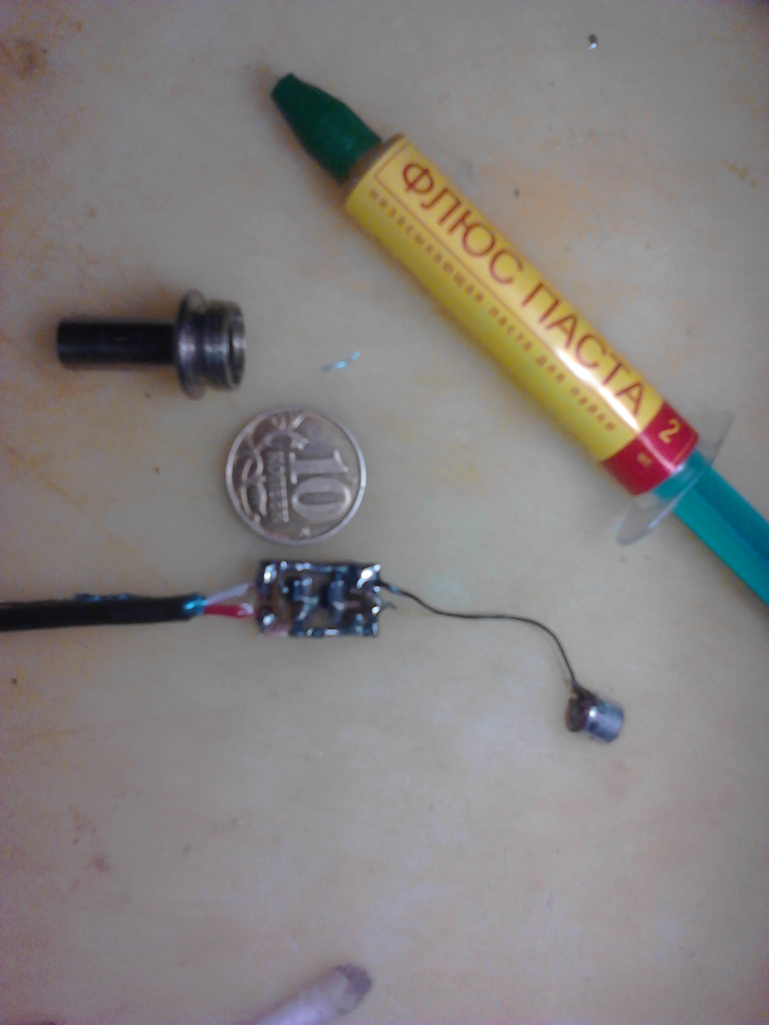

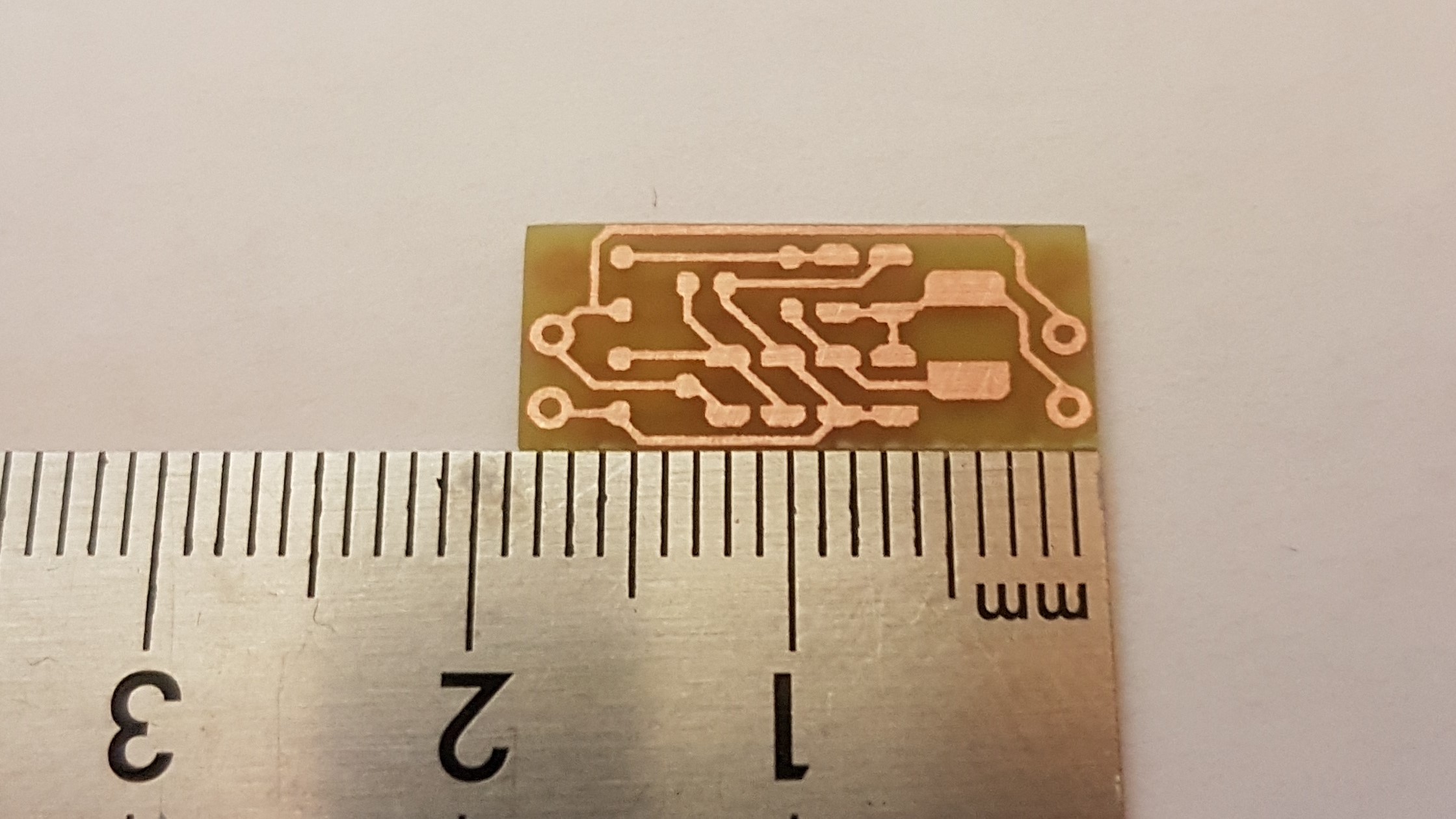

    На одном транзисторе я собирал навесом (без платы) , на 2х транзисторах я собирал уже на плате , но у меня не было под рукой химии,взял текстолит и вырезал 9мм на 15мм выцарапывал шилом дорожки ))) - как раз влез в тюльпан разъём (пришлось кондёр только на другой стороне припаять) - на 3х транзисторах уже макетную плату 2х стороннюю взял в промэлектронике , а то больше не охото выцарапывать дорожки) , взял размеры 8мм на 17мм(или 16мм получилось ) и с двух сторон старался разместить .. до этого я долго рисовал на бумаге как сделать чтоб всё уместилось) , резисторы и конденсатор 0805 (чип)размеры , транзисторы sot23 мелкие зараза )...думаю если на компе рассчитать схему 2х стороннюю, то можно легко собрать 8мм на 8мм или 8мм на 10мм
    P.s. вот фотка с телефона ,качество г но какой есть телефон , размеры 9мм на 15мм собрано на 2х транзисторах), на 3х транзисторах размеры почти такие (8мм на 16мм)

    Для меня как раз интересно, насколько плотно можно упаковать SMD компоненты. Я так понимаю, что при поверхностном монтаже детали нужно располагать довольно далеко друг от друга, иначе трудно подлезть паяльником, чтобы их припаять. Поэтому в посте #98 я предложил другой вариант монтажа без использования фольгированного текстолита. Посмотри, вдруг тебя заинтересует.

    В общем намучался я с микрофонами ) плату делать меньше надо , было 8мм на 16мм упиралась когда собирал обрывались проводочки с капсулы , в итоге частые пайки и амба капсуле(вот и нет панасоника 60а) ...разобрал диктофон панасоник вытащил капсулу (маркировки нет - размеры 9.7х6.7мм ...1.4Ком- по параметрам похож на Panasonic WM-034D) поставил временно , буду заказывать Primo EM172Z1 , вот не знаю нужен ему будет усилок или нет там посмотрим ..если нужен то придётся плату делать по размерам 8мм на 12мм

    Всем привет. собрал усилитель по схеме semimat, со страницы #37. Звуковая карта ПК имеет стерео микрофонный вход. на каждом канале по 2,3В. фантомного питания. к сожалению при подсоединении схемы к одному каналу схема не заводится-напряжение проседает. при объединении левого и правого каналов схема начинает функционировать. Испытывал с горсткой капсюлей с неизвестными характеристиками. С некоторыми имеется сильный фоновый шум. Лучше всех себя показал капсюль от гарнитуры sony ericsson. фона и шумов нет совсем. Но при громких звуках есть некий эффект гула-похожий на гул самовозбуждения микрофона. кабель от ПК к схеме стерео, экранированный-советского производства. подскажите, можно ли запитать схему от батареек? Не навредит ли это звуковой карте компьютера? Или можно как то подкорректировть схему? Есть ли смысл в стереомикрофоне для ПК?))
    Чувствительность просто отличная. слышно шепот из дальнего угла комнаты.по сравнению с микрофоном, подсоединенным напрямую, просто супер.
    Плата в формате Sprint-Layout

    VladimirU, прежде всего выражаю одобрение качества разводки и изготовления платы предусилителя. Видно также, что при необходимости есть возможность дополнительного уменьшения ширины платы до 6..6,5 мм, если боковые обводящие дорожки выполнить в виде проволочных перемычек с другой стороны платы. Здорово, что тебе даже удалось оставить необязательные конденсаторы, и при этом разводка оказалась очень простой.
    Теперь по вопросам.
    Твой результат, что при использовании только одного канала микрофонного стереовхода на некоторых материнках (и прочих гаджетах) могут возникнуть проблемы с нехваткой питания для преда - это может иметь место. Я о такой возможности написал в посте #24, рассматривая еще первоначальный (теперь устаревший) вариант преда "2ОС-ПУ" . Увы, в простой схеме эту проблему обойти очень трудно. Попробую пояснить какие максимальные значения выходного сигнала пик-пик можно получить из схемы "Комби-3т" (и аналогичных), и от чего это зависит. Рассмотрим работу схемы на основе этого рисунка.
Название:	комментарии к работе ПУ Комби 3т.png
    Итак, сам капсюль создает слишком слабый переменный выходной токовый сигнал, чтобы на нагрузке Rs внутри микрофонного входа звуковой карты образовался достаточный сигнал напряжения. То есть, необходим усилитель тока. Этот усилитель должен создавать ток как для положительной полярности (полуволны) сигнала, так и для отрицательной. Это означат, что у усилителя должен быть некоторый и немалый начальный постоянный ток потребления Iу, чтобы он имел возможность как увеличиваться, так и уменьшаться в процессе передачи переменного разнополярного сигнала. Получается, что при такой архитектуре предусилителя, надо, чтобы фантомный источник мог обеспечить током не только питание капсюля, но и отдать приличный ток Iу в усилитель (Q2-Q3). Это дополнительно просаживает напряжение на преде и приводит к ограничению его выходного сигнала при низковольтном фантомном питании.
    Определим, какой максимальный размах напряжения может выдать ПУ с такой архитектурой.
    Рассматривая схему, можно понять, что минимальное напряжение, которое может быть на выходе преда, равно 0.6 В. Это и потому, что на капсюле должно остаться 0,5 В, и на динамической нагрузке (Q1) должно также остаться около 0,1 В (в сумме 0.6 В), а также потому, что инвертирующий усилитель на транзисторах Q2-Q3 не может создать напряжение на выходе меньше суммы напряжений насыщения транзистора Q2 (около 50 мВ) и перехода база-эмиттер транзистора Q3 (около 0,55 В), то есть, в сумме те же 0,6 В. Итак, минимальное напряжение на выходе ПУ может быть Uмин=0,6 В.
    Теперь посмотрим, какое максимальное выходное напряжении может быть на выходе ПУ. Очевидно, оно будет тогда, когда транзисторы Q2 и Q3 закроются, и через резистор нагрузки Rs фантомного питания останется только ток капсюля Iк. Это напряжение в таком случае, очевидно, будет равно: Uмакс=Us-Rs*Iк.
    Таким образом, максимальный выходной сигнал пик-то-пик будет равен Up-p=Uмакс-Uмин=Us-Rs*Iк-0.6В. В принципе, даже и такой размах трудно получить, так как нарушения нормальной работы транзисторов начнутся гораздо раньше приближения к насыщению, что породит резкий рост искажений. И только лишь очень глубокая обратная связь в этом ПУ позволяет максимально приблизиться к этой предельной границе размаха сигнала.
    Ну, и теперь из формулы Up-p=Uмакс-Uмин=Us-Rs*Iк-0.6В сразу следуют все выводы... максимальный размах сигнала на выходе тем меньше, чем:
    - больше ток потребления капсюля;
    - больше значение Rs;
    - меньше напряжение фантомного питания Us.
    Используя эту простую формулу и измерив:
    1. ток потребления капсюля при напряжении 0,5В;
    2. напряжение без нагрузки на микрофонном входе - Us;
    3. сопротивление фантомного питания Rs (измерив ток короткого замыкания микрофонного входа Iкз и вычислив Rs=Us/Iкз),
    легко рассчитать, что можно ожидать от "Комби-3т" в каждом конкретном случае.
    И, конечно, понятно, что при очень больших токах потребления капсюля, и при "плохих" фантомных источниках "Комби-3т" не сможет показать всё, на что он потенциально способен.
    Также очевидно, что для того, чтобы реально выжать из "Комби-3т" максимум в каждом конкретном случае, надо добиться, чтобы в отсутствии сигнала постоянное напряжение на выходе преда располагалось точно посередине между минимальным и максимальным возможными значениями. Поскольку это напряжение зависит от множества факторов, в том числе, от тока капсюля и бетты транзистора Q1, то для достижения максимального выходного сигнала надо воспользоваться подстройкой с помощью резистора R3, варьируя его в пределах 100...600 кОм. Изначально это значение сделано 200 кОм, что в принципе подходит для большого количества частных случаев. Точную настройку всё-таки луче производить по переменному сигналу. То есть, добиваться его симметричного ограничения при перегрузке преда так, как описано в #118.
    Теперь про другие странные эффекты, о которых ты пишешь... К сожалению, я это объяснить не могу. Надо исследовать сигналы в звуковом редакторе, тогда, может быть, появятся идеи, что и как надо доработать. Пока мне кажется, что если произведена правильная настройка по постоянному току (то, что я описал выше) проблемы уйдут. При очень плохих условиях для стандартного "Комби-3т" (малое напряжение на микрофоном входе при подключении преда), возможно, лучше будет перейти на его более низковольтную модификацию #55.
    Теперь о том, можно ли запитать эту схему от батареек...
    Главной решаемой задачей при проектировании "Комби-3т", было полное сохранение типового подключения микрофона по ДВУХПРОВОДНОЙ некачественной линии (плохое экранирование) с питанием от микрофонного входа. Только в этом случае "Комби-3т" выигрывает по сравнению с "конкурентами". Если есть возможность питать пред от отдельной батарейки и использовать трехпроводное подключение, то можно создать существенно лучшую схему и по максимальному выходному сигналу, и по искажениям, и по току потребления! Если при этом батарейку установить в корпус микрофона, то можно обойтись также двухпроводной линией (надо только принять меры, чтобы не забывать выключать её).
    Конечно, можно сохранить и схему "Комби-3т", подключив источник питания 3В с последовательным резистором 2 кОм. Тогда схему можно включать и в линейный вход ПК. Можно также и к микрофонному входу. Я практически уверен, что если напряжение батарейки не более 3 В, батарейка ни каких конфликтов с внутренним фантомным питанием не создаст (и не выведет из строя вход звуковой карты), а будет работать в параллель с внутренним источником, облегчая условия работы ПУ. Но стопроцентной гарантии здесь уже дать нельзя - современные микрофонные входы слишком "умные".
    Я еще советую опробовать вот такое включение батарейки 1,0...1,5 В.
Название:	комментарии к работе ПУ Комби 3т 2.png
    Это, возможно, самый эффективный путь для того, чтобы заставить работать "Комби-3т" совместно со слишком маломощным микрофонным входом. В этом случае можно использовать самые дешевые элементы питания и они будут расходоваться очень мало. К тому же, при отключении преда от звуковой карты, автоматически прекращается потребление питания батарейки.

    VladimirU, Классная схемка получилась ,как раз как я делал по размерам 8мм на 18мм - можете нарисовать схемку на 2х старонней плате ? по размерам что то типа 8мм на 8мм ..или если не влазит то 8мм на 10мм ... заранее спасибо

    приветствую. 8*8 при использовании двух сторон получается легко. на той плате, котороую я выложил первый раз, схема сделана с двух сторон, для микрофона стерео. поэтому на каждой стороне по одному усилителю.
    платы в формате lay по ссылке. не забудьте при изготовлении методом ЛУТ зеркалить верхний(Ф1) слой.
    SMDMicPre8x8.rar

    На конденсаторе понятно , полоска это + а на схеме полоска это минус должен быть..тут лень платы самому делать хотел у китайцев заказать, а у них формат gerber , формат lay6 не знаю как перевести в gerber - делал там чушь получалась )
    P.s. сам бы сделал если схемка большая была, а то 8 на 8 мм там микроскоп надо ))

    Да, Вы правы оказались. Полярность там перепутана у меня на плате. видимо ставил с выключенным слоем и не заметил. Плату обновил и в том посте и в этом.
    вдруг кому либо пригодится.
    картинки
