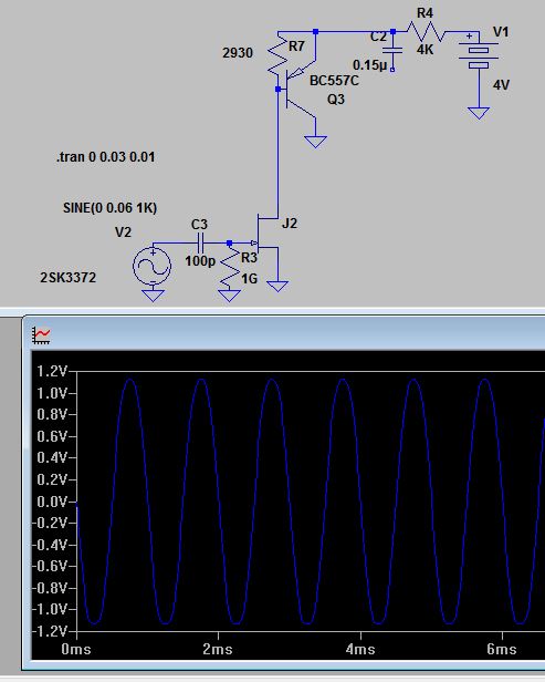

    Ну, теперь можно приступить к делу. Существует много хороших схем ПУ, решающих задачу улучшения качества записи с дешевого электретного микрофона. Но они, как правило, используют дополнительный собственный источник питания (внешний или встроенная батарейка) и выполнены в виде отдельного блока межу микрофоном и гаджетом с трехпроводным подсоединением микрофона. Здесь же ставится другая задача – сделать предусилитель, встраиваемый в микрофон так, чтобы последний по-прежнему присоединялся к микрофонному входу стандартным способом (штекером по двухпроводной линии) и питался от него. И чтобы он сохранял высокие характеристики при работе от низковольтного фантомного питания современных гаджетов… При этих требованиях круг уже известных схем, претендующих на решение поставленной задачи, сужается до трех…четырех базовых вариантов.
    Первый из них – это схема на одном транзисторе (http://radiokot.ru/circuit/audio/amplifier/40/), буквально заполнившая Интернет:
    Есть её модификация, с добавлением третьего резистора, уменьшающего искажения ценой снижения усиления: https://www.youtube.com/watch?v=k-ZwB7xpKVk , https://www.youtube.com/watch?v=BLa6YhdoO2k
    Мне кажется, что здесь была применена оригинальная идея. Фактически, будучи простейшей схемой, она содержит эффектную отрицательную обратную связь (ООС).
    Данную схему можно было бы нарисовать в стандартном виде, где резистор ООС занимает свое «законное» положение. Но благодаря известному в теории цепей правилу эквивалентной замены схемы соединения резисторов «треугольником» на схему соединения «звездой» (при соответствующем пересчете номиналов),

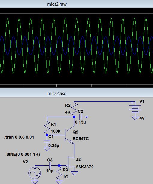

    Второй вариант низковольтного фантомного предусилителя – двухтранзисторный (авторство схемы я не смог установить):
Название:	двухтранзисторная схема ПУ.PNG
    и его упрощенный вариант (http://radiokot.ru/circuit/audio/amplifier/40/):
Название:	двухтранзисторный ПУ упрощенный.png
    Этот вариант схемы известен давно, но менее популярен в Интернете, чем однотранзисторный. Он также хорошо работает только при пятивольтовом фантомном питании. Вот его-то успешно доработал Сухов, предложив заменить выходной кремниевый транзистор на германиевый. Это позволило снизить напряжение фантомного питания (рисунок взят из поста Сухова):

    Кто может в эмуляторе смоделировать такие две схемы для электретного микрофона?
    Смоделируйте, если не трудно - будет ли какой толк от их применения.
    Конечно, что-то космического там ожидать не приходится. Просто деталей мало - в этом интерес.

    Я так понимаю, что ты предполагаешь подключение этих схем к микрофонному входу с фантомным питанием, как и все другие схемы, которые здесь обсуждались. Давай разбираться.
    Первая схема для электретного микрофона бессмысленна. Дело в том, что у электретного микрофона выходное сопротивление стока достаточно велико, в моих моделированиях оно составляло от 6 кОм и выше в зависимости от напряжения на стоке и тока стока. В первой схеме это выходное сопротивление нагружено на эмиттерный вход, имеющий сопротивление около 100 Ом (зависит от тока транзистора). Поэтому весь ток капсюля (как постоянный, так и сигнальный) "пролетит" сквозь транзистор на его коллектор, как через открытую форточку, без изменения. И соответственно, создаст на фантомном резисторе почти такой же сигнал, как если бы транзистора просто не было. Выигрыш по усилению в сравнении с отсутствием транзистора будет либо очень малым, десяток процентов, за счет того, что мы немного уменьшаем влияние внутренней отрицательной обратной связи полевого транзистора, возникающей из-за наличия сигнала на его стоке (сток нагружен на эмиттерное сопротивление 100 Ом, а не на резистор фантомного питания 2...3 кОм), либо выигрыша вообще не будет, так как транзистор съедает часть напряжения питания, оставляя на капсюле меньшее напряжение по сравнению с отсутствием транзистора, а значит, усиление полевика капсюля за счет этого станет меньше.
    Теперь о второй схеме. Это как раз та схема, из которой и родился "Комби-3т" Она давала неплохие результаты при фантомном питании от 5 Вольт и выше. При малых напряжениях фантомного питания у неё катастрофически растут искажения и падает уровень максимального выходного сигнала. Поэтому и пришлось добавить еще один транзистор и один резистор. После этого появился огромный запас по усилению, который за счет еще одного регулирующего резистора обратной связи трансформируется в малое выходное сопротивление и малые искажения сигнала вплоть до появления жесткого ограничения. Всё это описано в посте #37 . Так что, если говорить о современном низковольтном фантомном питании, то однозначно лучше добавить три элемента (собрать "Комби-3т") и получить неизмеримо лучший результат.
    Теперь о третьей схеме. Пока мне кажется, что у неё есть очень большой недостаток - она сильно съедает на себе напряжение фантомного питания, а именно на величину напряжения ДВУХ переходов эмиттер-база, то есть на напряжение 1...1,2 В ("Комби-3т" съедает 0,5...0,6 В, а его низковольтный вариант - около 0,4 В). Поэтому ожидать большого уровня возможного выходного напряжения не приходится. А если учесть, что у схемы нет обратной связи, то у неё будут очень большие искажения и большое собственное выходное сопротивление. Последнее означает, что входное сопротивление сигнального провода по отношению к внешним наводкам будет примерно равно сопротивлению резистора фантомного питания, то есть примерно 2 кОм - а это очень много. "Комби-3т" имеет выходное сопротивление в 20 раз меньше, что делает микрофон намного менее чувствительным к наводкам на соединительный провод. Словом, и эта схема не может составить конкуренции для "Комби-3т".
    А ведь дело-то в трех лишних детальках... для себя любимого лучше не полениться и собрать хорошую схемку. Я ни как не могу найти время, чтобы спаять-таки "Комби-3т" без печатной платы и уложиться даже со старыми навесными деталями в объем диаметром 10 мм и длиной 20 мм. А уж с SMD компонентами (которые я со своим зрением просто не вижу), его можно вообще уместить где угодно.
    P.S. Всё-таки еще раз подчеркну, почему у схемы "Комби-3т" очень хорошие характеристики. У неё огромный запас по усилению, который за счет использования глубокой отрицательной обратной связи трансформируется в малые искажения (сохраняющиеся даже при приближении вплотную к клиппингу) и малое выходное сопротивление, что делает её малочувствительной к внешним наводкам, а также к помехам, проникающим из плохого фантомного питания. Поэтому другие предусилители, где нет отрицательной обратной связи, вряд ли смогут приблизиться к "Комби" по искажениям, максимальному выходному сигналу и защищенности от помех при работе с низковольтным фантомным питанием.
    Но, конечно, приветствуются любые предложения других схем, поскольку "нет пределов совершенства".

    Так и есть - проверил. По первой схеме Кус=3, в то время как Кус полевого транзистора микрофона = 2.
    Т.е. +50% по уровню сигнала на 3 детали. Транзистор в данной схеме экранирует микрофон от шунтирующего влияние питающего резистора, съедающего эти 50%.

    Вторая и Третья схемы дает на эмуляторе Кус=100 и 50.
    В третьей схеме кондер с базы можно выкинуть, что увеличивает ООС и на эмуляторе снижает Кус до 35.
    По-моему, замечательный вариант - получить усиление 35, взяв 2 резистора и 2 транзистора.
    Остается только ТНД и АЧХ посмотреть, чем я точно не буду заниматься.

    Ну что ж.. это хороший результат. Надо теперь проверить то же самое при фантомном питании 2,2 В... тут и начинаются проблемы, поскольку при малых напряжениях падает усиление транзисторов, а все их нелинейности начинают буквально "переть" наружу...
    Ну и еще... усиление 30 и более получали и в других схемах. Это не проблема. Вопрос в том, какой динамический диапазон после этого получится. Если усиление равно 100 , а на выходе не удается получить сигнал больше 100 мВ, то какой толк от такого усилителя, если по входу он не может пропустить более 100мВ/100=1 мВ. В такой микрофон только тихонько говорить можно будет. Нужен компромисс по усилению. Он как раз лежит в интервале от 10 до 50 (в зависимости от разных факторов, в том числе, от чувствительности капсюля).
    Но я рад, что ты подключился к теме и запустил симулятор: "дорогу осилит идущий". Теперь надо начать исследовать искажения предложенных усилителей, их выходные сопротивления и максимальные выходные сигналы. Конечно, при малых фантомных напряжениях.
    И еще... вот эта фраза "В третьей схеме кондер с базы можно выкинуть - это просто увеличит ООС" меня насторожила. Если не будет конденсатора, то тогда какую функцию будет нести первый транзистор (npn)? Он, во-первых, заберет на себя 0,6 В питания, а, во-вторых, по переменке станет простым резистором в цепи стока полевика.
  18. По умолчанию Re: Предусилители электретных микрофонов c низковольтным фантомным питанием от микрофонных входов со
    Размах сигнала на выходе вчера проверял - 2-2,2В при 4В питании с симетричным ограничением. Лучше - при смещении через делитель. Хуже - при смещении через один мегаомник.
    Выкинув кондер, получаем Кус=1 и возможность для миниатюризации - так видится. Симулятор при этом снижает усиление на треть. Но основная функция первого транзистора здесь - смещение напряжения для правильной работы следующего транзистора.
    Ронять напряжение до 2-2,5 В не вижу смысла, т.к. по ЮСБ выходит 4,7В, если ничего не путаю. А с нагрузкой питающего резистора схемой как раз 2-2,5 и получается.
    ТНД здесь судя по форме синуса выше, чем в схеме с 3 транзисторами, т.к. меньше общее усиление по току и напряжению и ООС. Но в исходной схеме много элементов, которые для большинства случаев не требуются - скайпа, записи скрипа двери, вентилятора системника, потому правило 20% усилий обеспечивает 80% результата - работает. Остальные 20% можно добрать, затратив 80%.
    Вторая схема меньше нравилась по звуку по сравнению с третьей. Возможно из-за фазовых или нелинейных искажений, т.к. не настраивал - нечем было.

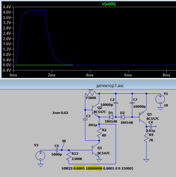

    Кстати, микрофонный усилитель легко превращается в АМ-приемник с неплохой чувствительностью, работающий до диапазона 10-20 ГГц при применении соответствующих элементов - BFP620, BFP540 и т.д.
    А что такого? - послушал звук, затем щелкнул рубильником, включив диоды - послушал эфир.

    МимоПроходил, наверное мне надо смириться, что тебе не интересно низковольтное фантомное питание. В принципе, и питание до 5 Вольт - это тоже вполне актуально. Твоя последняя схема, пожалуй, интересна сверхмалым количеством деталей и отсутствием конденсаторов. Почему же я не припомню, чтобы встречал её на просторах Интернета? Возможно потому, что с ней не всё так просто.
    Я все-таки решил её отмоделировать, чтобы подтвердить свои сомнения. Ну, во первых, при том номинале С3, который задал ты, действительно получается усиление 20. Но почему ты взял её 100 пФ? Современные капсюли диаметра 6...10 мм моделируют емкостью 5...10 пФ (это емкость мембраны). Если ты поставишь в моделирование эту емкость, то сразу получится усиление не 20, а всего 4 (если, конечно, spice-модель полевика адекватная). Ну и еще один момент. Схема будет очень капризная относительно экземпляра капсюля (его тока потребления), а также напряжения и сопротивления фантомного питания. В принципе, подстроечный резистор может решить эту проблему, если каждый раз его подстраивать. Но у схемы также очень высокая зависимость режима работы от температуры: плюс-минус 10 градусов и всё уплывёт. Посмотри, с какой точностью надо устанавливать значение резистора R7. У меня в Мультисиме его надо подбирать с точностью 2%, иначе сразу резко растут искажения. Это показатель капризности схемы.
    Тем не менее, для тех, кому минимализм схемы важнее надежности её работы, этот вариант тоже может считаться решением.
