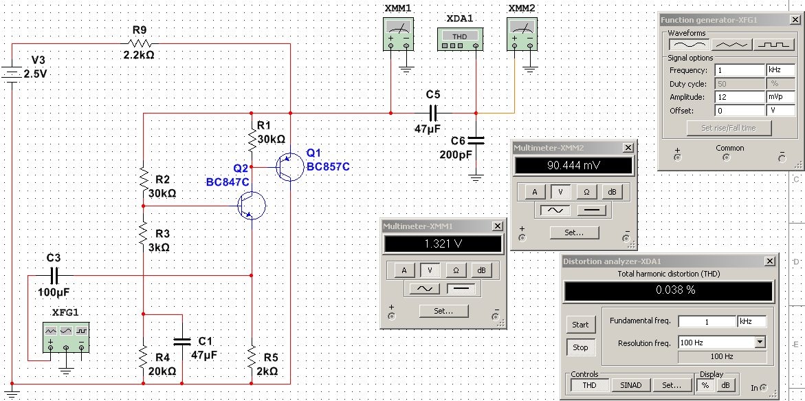

    Низковольтный вариант для низкоомных источников (туда же динамические, ленточные микрофоны). Призрак Комби-3т
    Хотя на малом сигнале искажения не столь мизерные но на большом ощутимый выигрыш + удобно низкое выходное сопротивление.
