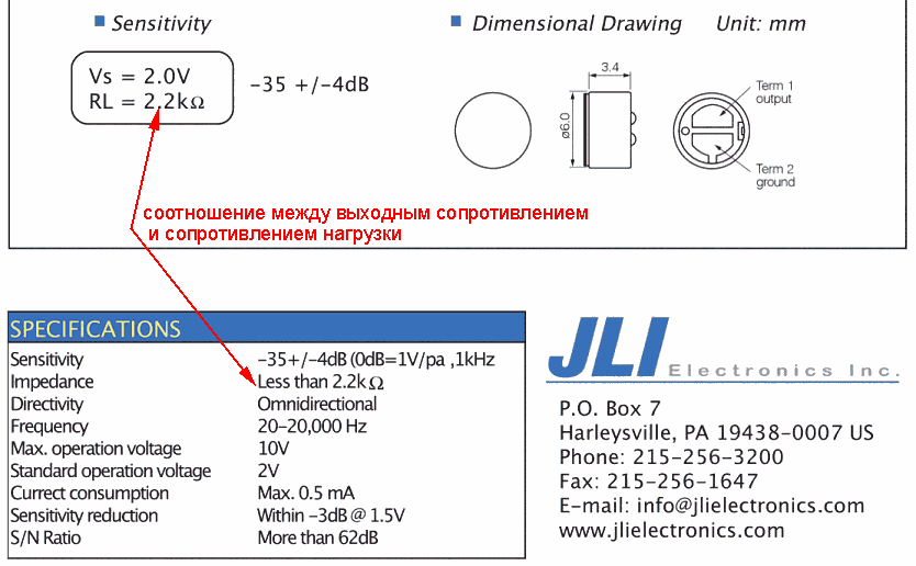

    Можно ли серьезно снизить собственные эквивалентные акустические шумы дешевого электретного капсюля, не переделывая его внутренности и не добавляя механического оформления для достижения пространственной избирательности и акустического усиления? Думаю, что нет. То есть, наверное, можно подобрать оптимальный режим работы встроенного полевика выбором питающего напряжения и нагрузки, но считаю, что это позволит получить выигрыш в 1…2 дБ.
    Возможно, что на самом деле реальные шумы дешевых капсюлей могут оказаться существенно меньше указанных в паспорте (ведь в паспорте так и написано для S/N ratio: <, то есть, «менее»). Просто, указанные паспортные требования без труда могут быть выполнены даже не лучшими производителями, они легко проверяются без использования специальных заглушенных камер, и при этом они адекватны внешним акустическим помехам в большинстве условий применения. Поэтому я верю, что есть немалый шанс «нарваться» на удачную партию дешевых капсюлей с S/N ratio на 6…10 дБ лучше паспортных. Но это уже относится к удаче.

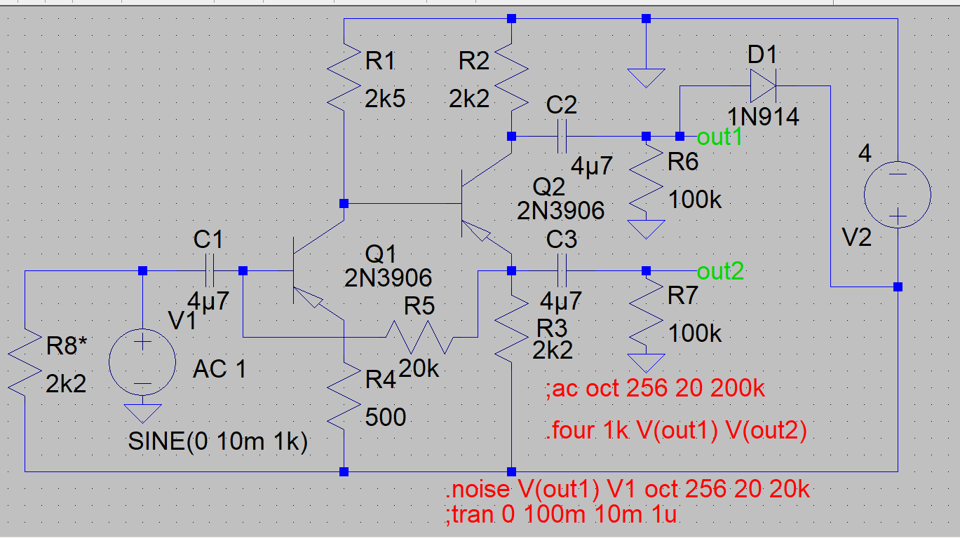

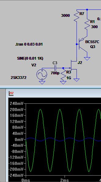

    Ну, теперь можно приступить к делу. Существует много хороших схем ПУ, решающих задачу улучшения качества записи с дешевого электретного микрофона. Но они, как правило, используют дополнительный собственный источник питания (внешний или встроенная батарейка) и выполнены в виде отдельного блока межу микрофоном и гаджетом с трехпроводным подсоединением микрофона. Здесь же ставится другая задача – сделать предусилитель, встраиваемый в микрофон так, чтобы последний по-прежнему присоединялся к микрофонному входу стандартным способом (штекером по двухпроводной линии) и питался от него. И чтобы он сохранял высокие характеристики при работе от низковольтного фантомного питания современных гаджетов… При этих требованиях круг уже известных схем, претендующих на решение поставленной задачи, сужается до трех…четырех базовых вариантов.
    Первый из них – это схема на одном транзисторе (http://radiokot.ru/circuit/audio/amplifier/40/), буквально заполнившая Интернет:
    Есть её модификация, с добавлением третьего резистора, уменьшающего искажения ценой снижения усиления: https://www.youtube.com/watch?v=k-ZwB7xpKVk , https://www.youtube.com/watch?v=BLa6YhdoO2k
    Мне кажется, что здесь была применена оригинальная идея. Фактически, будучи простейшей схемой, она содержит эффектную отрицательную обратную связь (ООС).
    Данную схему можно было бы нарисовать в стандартном виде, где резистор ООС занимает свое «законное» положение. Но благодаря известному в теории цепей правилу эквивалентной замены схемы соединения резисторов «треугольником» на схему соединения «звездой» (при соответствующем пересчете номиналов),
    мы получаем эквивалентную схему, где резистор обратной связи имеет другое, в некотором смысле, более удобное расположение. В этом втором варианте резистор Rоос имеет довольно малое сопротивление и не подключен ко входу, а фактически «сидит на земле»:
Название:	однотранз схема+.png
    В той схеме, которую я собираюсь предложить, это также используется.
    Замечу, что однотранзисторная схема, несмотря на простоту, дает достаточно хорошие результаты при пятивольтовом фантомном питании. Но при снижении питания до 2.5 В схема резко ухудшает свои характеристики, что и будет видно в дальнейших сравнениях.

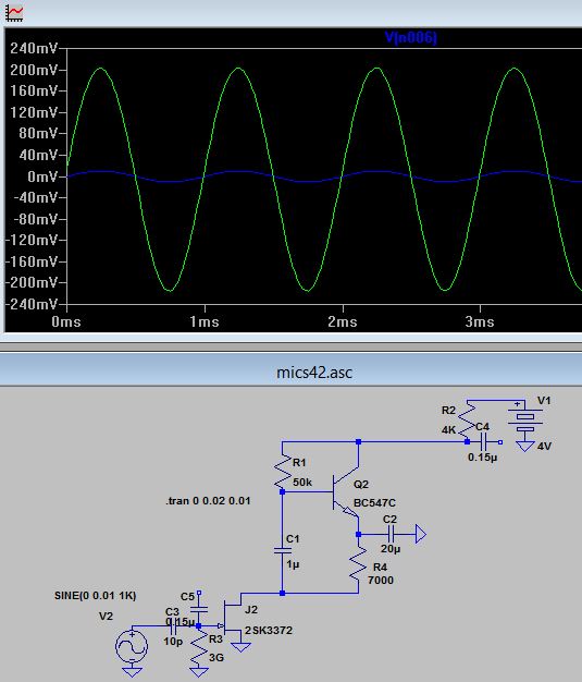

    Второй вариант низковольтного фантомного предусилителя – двухтранзисторный (авторство схемы я не смог установить):
Название:	двухтранзисторная схема ПУ.PNG
    и его упрощенный вариант (http://radiokot.ru/circuit/audio/amplifier/40/):
Название:	двухтранзисторный ПУ упрощенный.png
    Этот вариант схемы известен давно, но менее популярен в Интернете, чем однотранзисторный. Он также хорошо работает только при пятивольтовом фантомном питании. Вот его-то успешно доработал Сухов, предложив заменить выходной кремниевый транзистор на германиевый. Это позволило снизить напряжение фантомного питания (рисунок взят из поста Сухова):

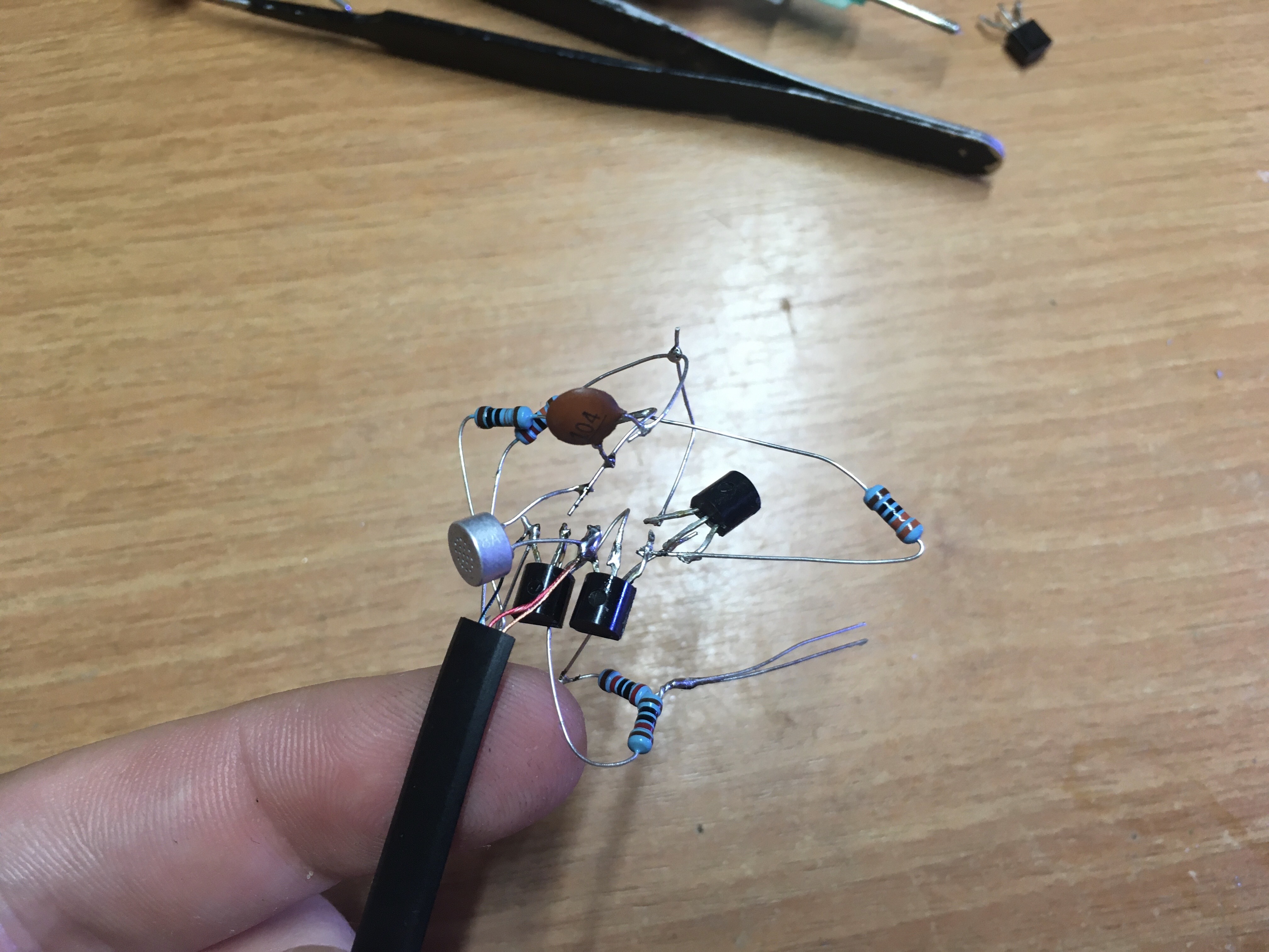

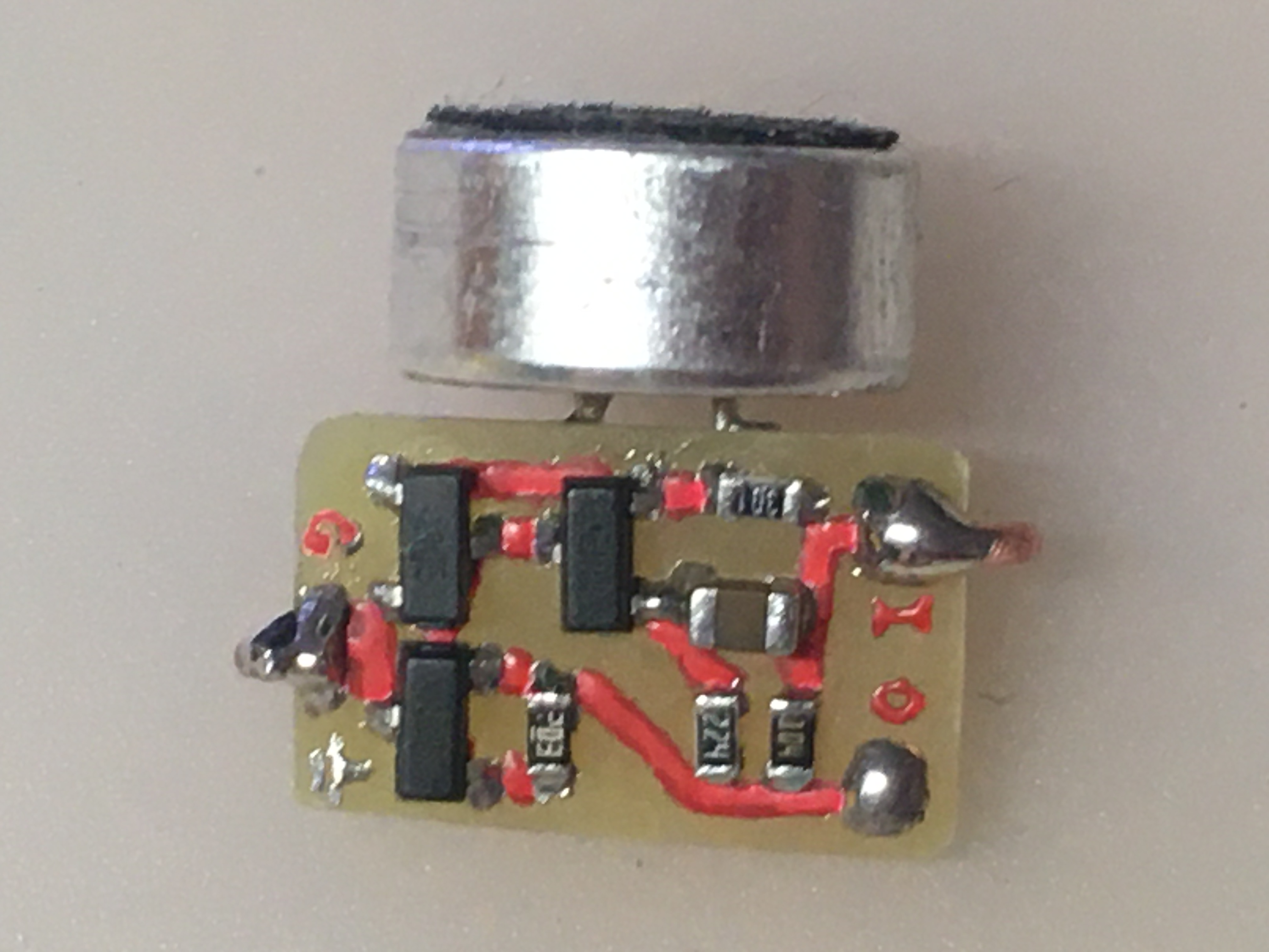

    Вопрос Re: Предусилители электретных микрофонов c низковольтным фантомным питанием от микрофонных входов соврем

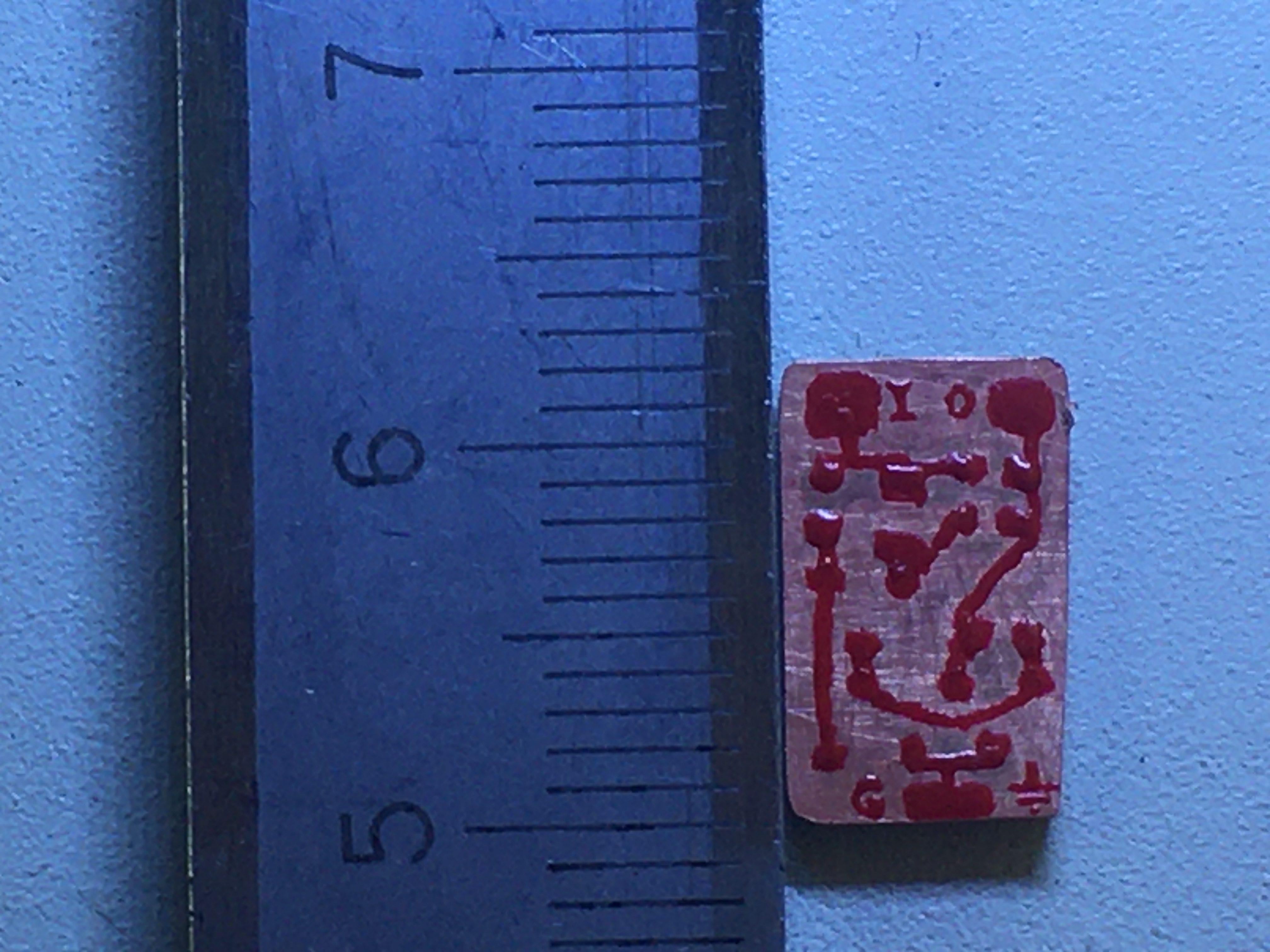

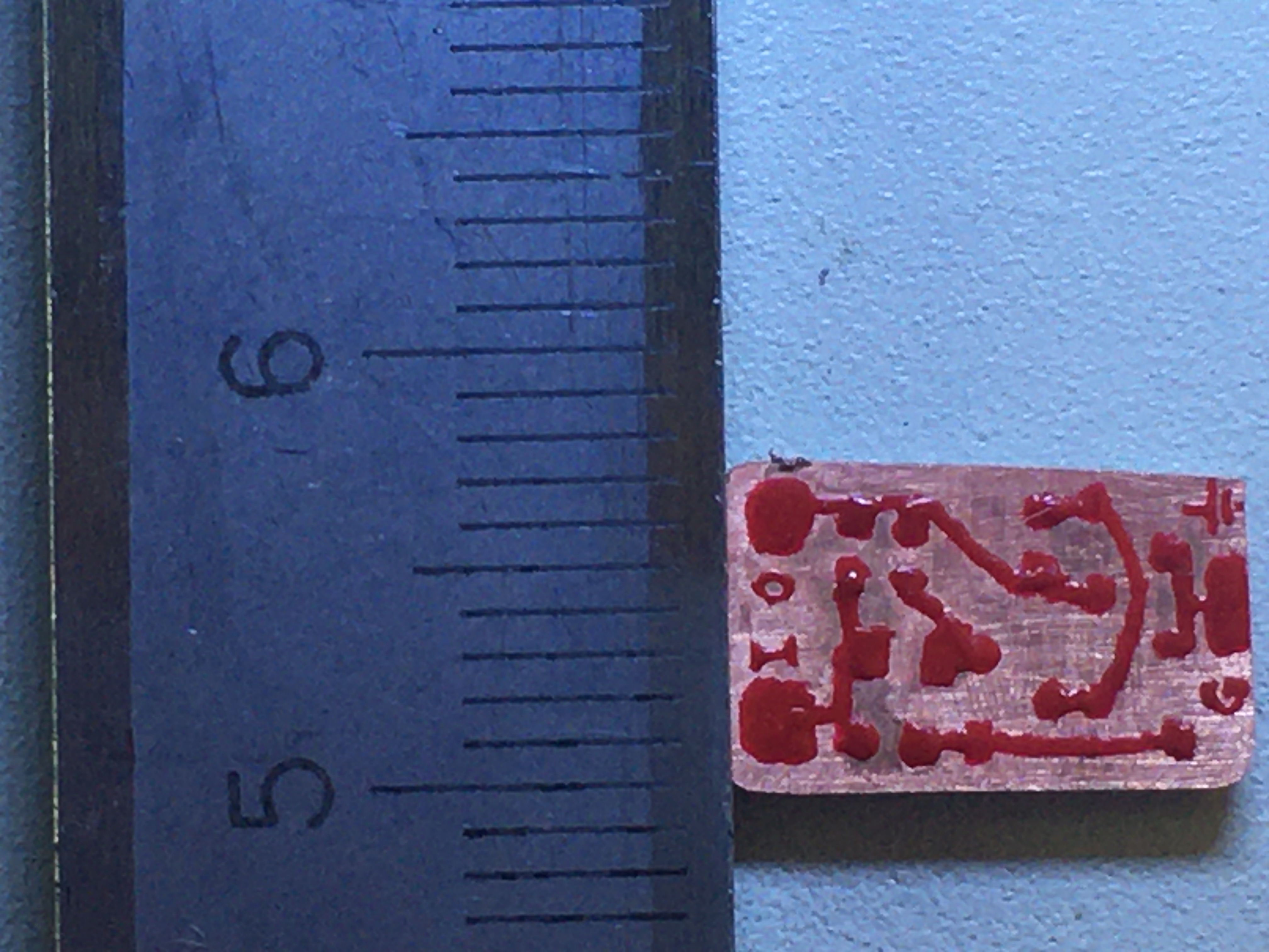

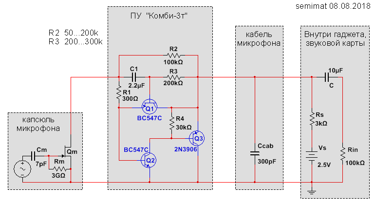

    Здравствуйте.
    Попробовал собрать по одной из схем предусилитель, но конечный результат не обрадовал - громкость примерно в половину меньше, чем напрямую без схемы.
    Подскажите, куда стоит смотреть, что замерить, может какие ошибки допустил (хотя проверял на каждом этапе ).
    Фото этапов изготовления и сборки, так же фото целевой схемы
    UPD: Заменил BC847 на CH3904 и MMBT3906 на BFT92, но результат незначительно поменялся.
    Напряжение на разъёме 2.88V
    С первым набором (BC847 и MMBT3906) проседает др 0.76V и на капсюле уже 68mV
    Со вторым набором (CH3904 и BFT92) на разъёме 2.59V и на капсюле 227mV
    Даташиты
    Последний раз редактировалось Execve; 28.06.2021 в 22:14. Причина: Замена транзисторов

    По умолчанию Re: Предусилители электретных микрофонов c низковольтным фантомным питанием от микрофонных входов соврем
    Вообще, эта схема должна работать и без настройки. Настройкой можно вытянуть максимум. Поэтому пока советую проверить, какое напряжение и внутреннее сопротивление фантомного питания у твоего гаджета. Оно должно быть не менее 2,5 В и не более 3 кОм. Но сначала просто подключи свой капсюль к микрофонному входу напрямую без схемы и тестером замерь напряжение на капсюле и его ток. Если напряжение окажется менее 1,1 В, то либо капсюль потребляет очень большой ток, и этот ток сильно просаживает фантомное питание, либо просто слишком слабое фантомное питание. В этих случаях ничего не поможет - мощности фантомного питания не хватит, чтобы запитать одновременно и капсюль, и предусилитель. Остается либо замена капсюля на малопотребляюший (100...200 мкА), либо добавочное питание в виде любой старой батарейки или аккумулятора на 1,2...1,5 В, которое было ранее здесь описано.
    ---------- Сообщение добавлено 00:25 ---------- Предыдущее сообщение было 00:03 ----------
    То, что напряжение на разъеме равно 2,88 В - это хорошо. Но нужно знать, каким оно становится после подключения капсюля. Оно должно просесть до 1,4...1.6 В - тогда останется еще немного для питания предусилителя. Если при подключении только лишь капсюля напряжение проседает до 1,1 В, то тогда нужен более низковоьтный вариант Комби-3т. Посмотри пока ссылки из поста #410. Я потом поищу другие ссылки, которые тебе смогут помочь. Но пока что-то мне подсказывет, что у тебя ошибки в разводке платы - уж слишком сильно у тебя всё проседает с предусилителем - такого не может быть...
    Последний раз редактировалось semimat; 28.06.2021 в 23:01.
    В разрыв земли замерял, с замененными транзисторами потребление 106мкА.

    Это удивительный капсюль. Нормальные дешевые капсюли потребляют по паспорту не более 500 мкА, а на практике - около 100...200 мкА при напряжении на нем - 0,5 В. Есть также капсюли с потреблением 50...70 мкА. Но чтобы 1,2 мА - это диковинка. Такой капсюль не со всеми гаджетами сможет работать даже без преда.
    И еще полезное замечание. Напряжение на капсюле примерно равно напряжению на базе транзистора Q2 (по схеме из поста #504). То есть, напряжение на капсюле должно быть строго в интервале 0,5...0,6 В (устанавливается автоматически при правильной работе). Если оно оказывается намного меньше, то это означает, что транзистор Q2 попросту закрыт и предусилитель не работает.

    Жара, мозги плавятся, завтра попробую сделать плату под 3тм версию (низковольтную), текущую попробовал переделать, но одни шумы. Надо это проверять со свежим взглядом
    Спасибо вам за схему, за поддержку в пуско-наладочных работах

    Старые капсюли были рассчитаны на большое напряжение (иногда 9 Вольт!) и потребляли большой ток. Совершенствование полевых транзисторов привело к тому, что сейчас они обладают достаточно высокими характеристиками при малых токах и малых напряжениях, то есть, соответственно, современные капсюли становятся всё более низковольтными и малопотребляющими. Поэтому, может быть, не стоит связываться с очень старым капсюлем, а купить дешевый современный... Я купил для экспериментов капсюли CZN-15E по 10 рублей за штуку. Они считаются неплохими среди дешевых (но конечно не для профессионалов).
    P.S. Вот посты, где приводятся данные фантомного питания микрофонных входов #374 и #375. Там даже при коротком замыкании входа ток потребления не превосходит 400 мкА. Похоже, что такова общая тенденция. Поэтому лучше отказаться от использования "сильноточных" капсюлей или использовать добавочную батарейку, как описано в конце поста #188. Преимущество такого решения - при отключении микрофона автоматически прекращается потребление и без того ничтожного тока от батарейки, что защищает пользователя от случаев забывания выключения питания, приводящего к разряду батареи.

    Зарегистрировался Аватар для Execve
    28.06.2021
    4
    А рожа красная такая Re: Предусилители электретных микрофонов c низковольтным фантомным питанием от микрофонных входов соврем
    Не даёт мне покоя собранная плата, спаял навесным монтажом из других деталей и всё заработало. Буду разбираться с транзисторами (может брак или перемаркированы?).
    Скрытый текст
    И сразу чувствуется разница в громкости (фраза записана на диктофон и воспроизведена в обоих случаях).
    Без преампа и с собранным навесным монтажом
    mic_only.wav
    mic_and_trash.wav
    Kombi-3t_0402_7x12.zip
  12. #511
    Execve, теперь у тебя всё нормально с работой схемы. Но поскольку ты взял очень маленькую емкость - 0,1 мкФ, то усилитель стал еще и своеобразным фильтром верхних частот. То есть, хорошая разница усиления (30 дБ) по сравнению с голым капсюлем получилась лишь на частотах выше 4 кГц, а на частоте 300 Гц разница усиления составила всего около 2 дБ. Вот так выглядят усредненные спектры записанных сигналов с предусилителем и без него.
Название:	спектры записей.png
    Поэтому в записи с предусилителем получается неприятный переизбыток высоких частот, воспринимающийся как сильный шум, а сам речевой сигнал мужского голоса, сосредоточенный на частотах 200...600 Гц, практически не усилился. Надо увеличить емкость до 2...5 мкФ, тогда и низкие частоты будут усилены на 30 дБ.
    Да, и еще... мне показалось при сравнении форм огибающих звуковых сигналов (для голого капсюля и с предусилителем), что в схеме с предусилителем слегка присутствует мягкое ограничение по амплитуде, то есть, получилось излишне большое усиление для такого уровня громкости звукового сигнала.
    Последний раз редактировалось semimat; 29.06.2021 в 19:19.

    Выложу и я тестовые записи - первая запись в программе audacity на 15% от уровня громкости. Вторая - эта та же запись в которой выполнено подавление шума, компрессия и нормировка уровня сигнала на штатных установках программы.
    Конденсатор - 10 мкф стоит. Всё остальное в соответствии со схемой.

    Второй усилитель
Название:	Схема предусилителя для электретного микрофона на двух тразисторах.JPG

    Будет очень интересны услышать ваши выводы о звуке.

    Lenivo, мне неловко, как автору одной из схем, давать сравнительные слуховые оценки.
    Выложил свою запись звука , так как прослушал запись из #510 и решил выложить свою. А то на той записи звук с очень уж явными искажениями. Хотя на самом деле микрофонный предусилитель работает достаточно хорошо по звуку. Хотя конечно - собрать микрофонный пред с хорошим звуком это довольно трудно. Я, например, не мог долгое время заставить нормально работать самодельные предусилители для конденсаторных капсюлей с фантомным питанием 100 вольт и 200 вольт - шло сплошное возбуждение и искажения. А все дело было в гигаомных резисторах и фторопластовой панельке для крепления деталей для поляризационного напряжения.
    На самом деле интересует вот такой вопрос - если не трудно и у вас сохранена модель схемы КОМБИ-3Т, то не могли бы в модели поставить транзистор 2SC4204. У него большой коэффициент усиления - 1500 и достаточно хорошая частота в 270мГц. Но большое усиление может уводить полезный сигнал в область искажений.
    2sc4204
