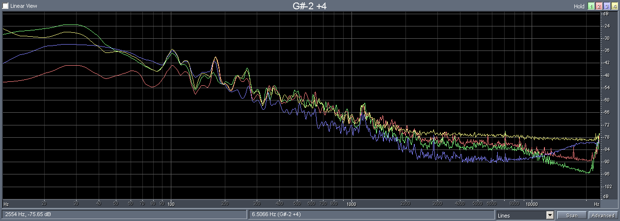

    Для начала определим диапазон уровней громкости звуковых сигналов и уровней акустического фона, с которыми обычно приходится иметь дело при любительской звукозаписи в разнообразных условиях. Вот типичные данные, которые с некоторыми вариациями приводятся в интернет-источниках (http://edu.trudcontrol.ru/~3m/item/43u7haNo , http://www.acousticlab.ru/urovni_gro...ochnikov_shuma ):
Название:	акустические у&#10.png
ID:	299818 Нажмите на изображение для увеличения.
ID:	299819 Нажмите на изображение для увеличения.
ID:	299820 Нажмите на изображение для увеличения.
    Из этих данных можно увидеть, что в подавляющем большинстве случаев любительская запись будет происходить при уровне акустического фона не менее 25…30 дБ SPL (Sound Pressure Level). Получается, что отношение С/Ш при записи сигнала обычной громкости в таких условиях, будет иметь весьма небольшое значение. Например, если источник создает звук в 50 дБ SPL, то рассчитывать на отношение С/Ш можно лишь в пределах 20….25 дБ. А для того, чтобы в вашей записи отношение С/Ш было на уровне 60 дБ нужно, чтобы записываемый «полезный» звук имел около 90 дБ SPL. И это связано НЕ с микрофоном, а определяется только акустическими условиями. От капсюля лишь требуется, чтобы его собственные шумы не сильно ухудшили это отношение. Думаю, именно поэтому подавляющее число дешевых электретных микрофонов, рассчитанных на любительскую запись и типичные условия применения, при различающихся прочих параметрах, имеют по паспортным данным эквивалентные собственные акустические шумы (EIN) на уровне <32….36 дБ SPL (S/N-ratio <58…62 dB), то есть, примерно равные типичному акустическому фону. Привожу характеристики дешевых электретных капсюлей одной из популярных фирм, выпускающей их широчайшую номенклатуру, в том числе, и полный аналог известного капсюля WM-61A:

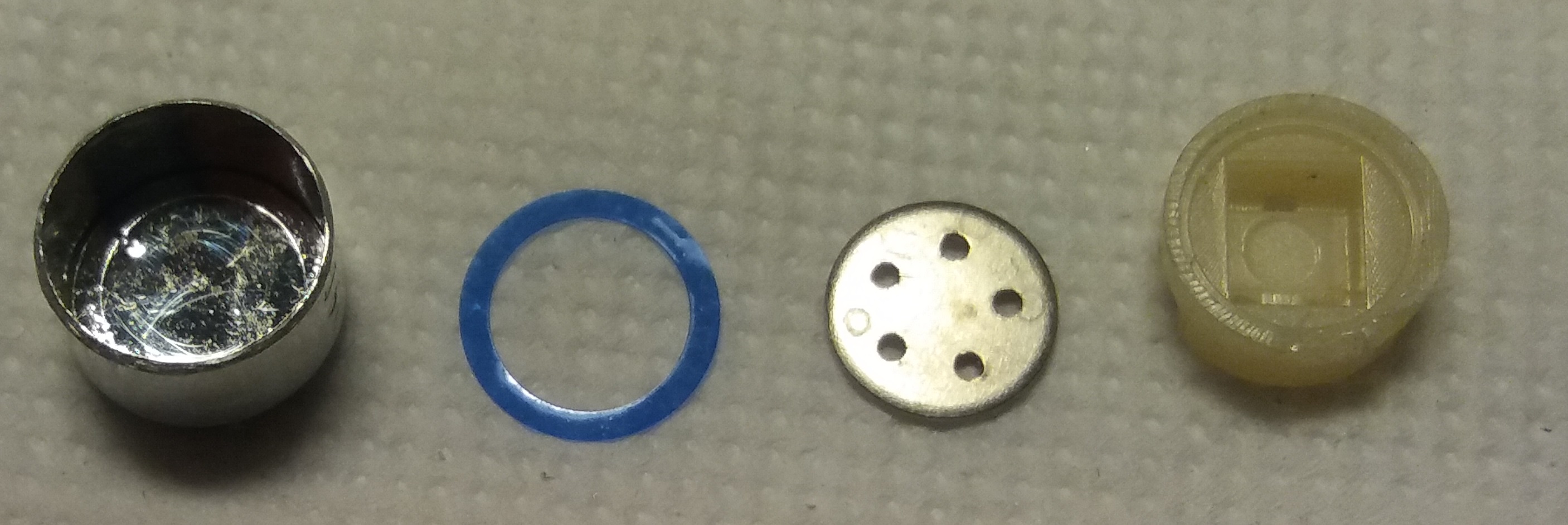

    Можно ли серьезно снизить собственные эквивалентные акустические шумы дешевого электретного капсюля, не переделывая его внутренности и не добавляя механического оформления для достижения пространственной избирательности и акустического усиления? Думаю, что нет. То есть, наверное, можно подобрать оптимальный режим работы встроенного полевика выбором питающего напряжения и нагрузки, но считаю, что это позволит получить выигрыш в 1…2 дБ.
    Возможно, что на самом деле реальные шумы дешевых капсюлей могут оказаться существенно меньше указанных в паспорте (ведь в паспорте так и написано для S/N ratio: <, то есть, «менее»). Просто, указанные паспортные требования без труда могут быть выполнены даже не лучшими производителями, они легко проверяются без использования специальных заглушенных камер, и при этом они адекватны внешним акустическим помехам в большинстве условий применения. Поэтому я верю, что есть немалый шанс «нарваться» на удачную партию дешевых капсюлей с S/N ratio на 6…10 дБ лучше паспортных. Но это уже относится к удаче.

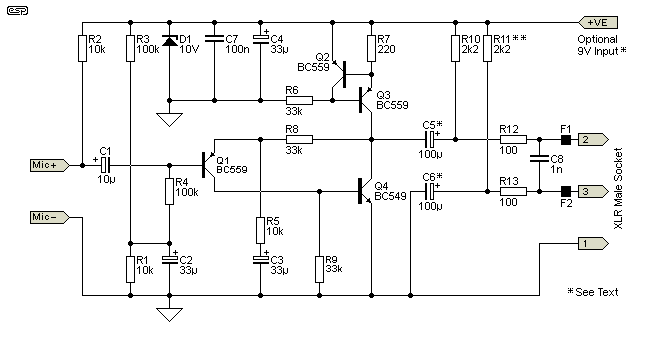

    Ну, теперь можно приступить к делу. Существует много хороших схем ПУ, решающих задачу улучшения качества записи с дешевого электретного микрофона. Но они, как правило, используют дополнительный собственный источник питания (внешний или встроенная батарейка) и выполнены в виде отдельного блока межу микрофоном и гаджетом с трехпроводным подсоединением микрофона. Здесь же ставится другая задача – сделать предусилитель, встраиваемый в микрофон так, чтобы последний по-прежнему присоединялся к микрофонному входу стандартным способом (штекером по двухпроводной линии) и питался от него. И чтобы он сохранял высокие характеристики при работе от низковольтного фантомного питания современных гаджетов… При этих требованиях круг уже известных схем, претендующих на решение поставленной задачи, сужается до трех…четырех базовых вариантов.
    Первый из них – это схема на одном транзисторе (http://radiokot.ru/circuit/audio/amplifier/40/), буквально заполнившая Интернет:
    Есть её модификация, с добавлением третьего резистора, уменьшающего искажения ценой снижения усиления: https://www.youtube.com/watch?v=k-ZwB7xpKVk , https://www.youtube.com/watch?v=BLa6YhdoO2k
    Мне кажется, что здесь была применена оригинальная идея. Фактически, будучи простейшей схемой, она содержит эффектную отрицательную обратную связь (ООС).
    Данную схему можно было бы нарисовать в стандартном виде, где резистор ООС занимает свое «законное» положение. Но благодаря известному в теории цепей правилу эквивалентной замены схемы соединения резисторов «треугольником» на схему соединения «звездой» (при соответствующем пересчете номиналов),
    мы получаем эквивалентную схему, где резистор обратной связи имеет другое, в некотором смысле, более удобное расположение. В этом втором варианте резистор Rоос имеет довольно малое сопротивление и не подключен ко входу, а фактически «сидит на земле»:
Название:	однотранз схема+.png
    В той схеме, которую я собираюсь предложить, это также используется.
    Замечу, что однотранзисторная схема, несмотря на простоту, дает достаточно хорошие результаты при пятивольтовом фантомном питании. Но при снижении питания до 2.5 В схема резко ухудшает свои характеристики, что и будет видно в дальнейших сравнениях.

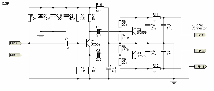

    Второй вариант низковольтного фантомного предусилителя – двухтранзисторный (авторство схемы я не смог установить):
Название:	двухтранзисторная схема ПУ.PNG
    и его упрощенный вариант (http://radiokot.ru/circuit/audio/amplifier/40/):
Название:	двухтранзисторный ПУ упрощенный.png
    Этот вариант схемы известен давно, но менее популярен в Интернете, чем однотранзисторный. Он также хорошо работает только при пятивольтовом фантомном питании. Вот его-то успешно доработал Сухов, предложив заменить выходной кремниевый транзистор на германиевый. Это позволило снизить напряжение фантомного питания (рисунок взят из поста Сухова):
Название:	схема Сухова SiGeSRPP.png

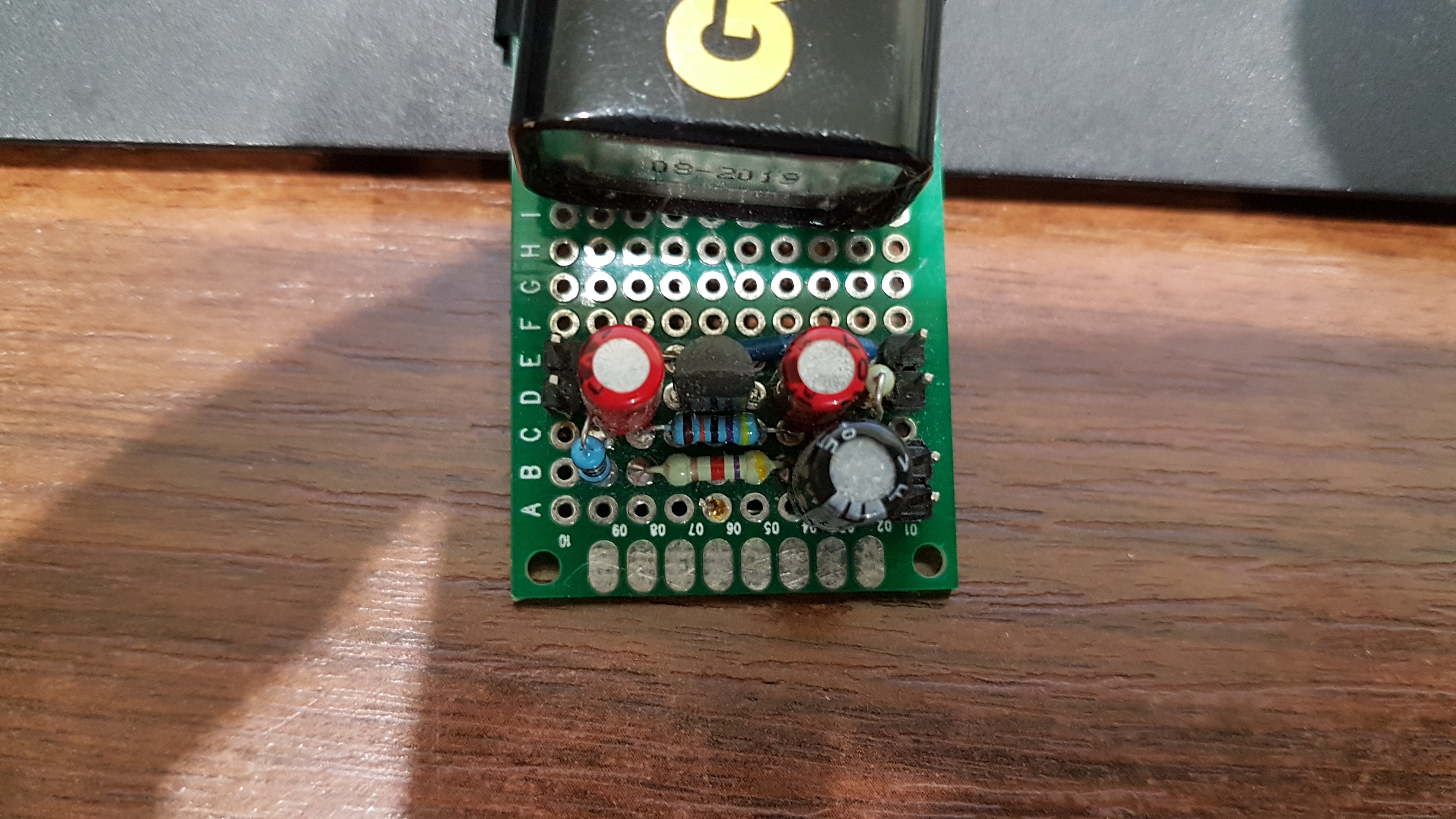

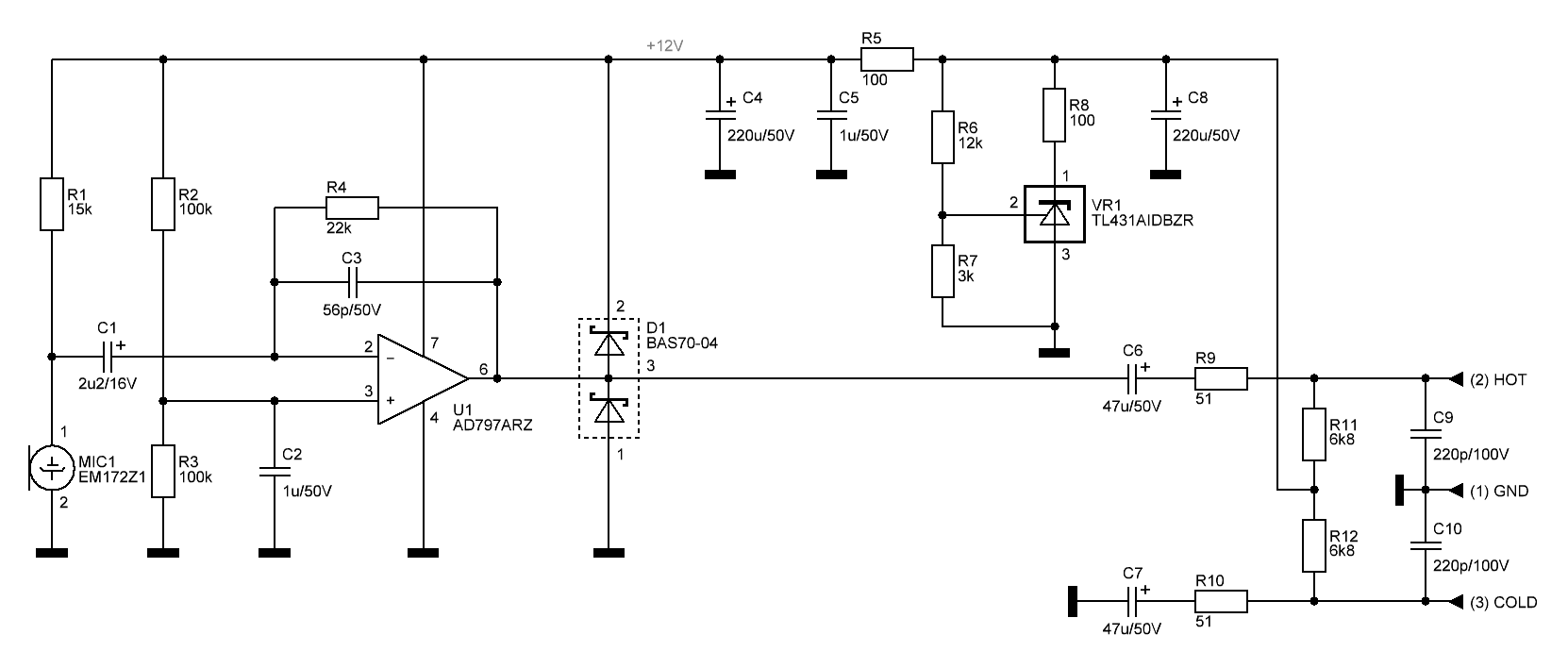

    Ну я на работе был, а усь дома )))) Схема и начало ТУТ Фото самой платы... ну оно не то чтобы красивое, но вот:

    Да мне больше интересно как капсюль припаян, как разьёмы и другие тонкости. На картинках этого ничего нет, а что есть - не интересно.
    А какой пред с ОУ работал хуже ? Тот что по ссылке ? с 4-мя операционниками ? - ну там и без собирания ясно что схема для улавливания топота тараканов.
    Для измерений такое жуткое усиление не нужно - оно попросту последние два каскада загоняет в жёсткий клип.

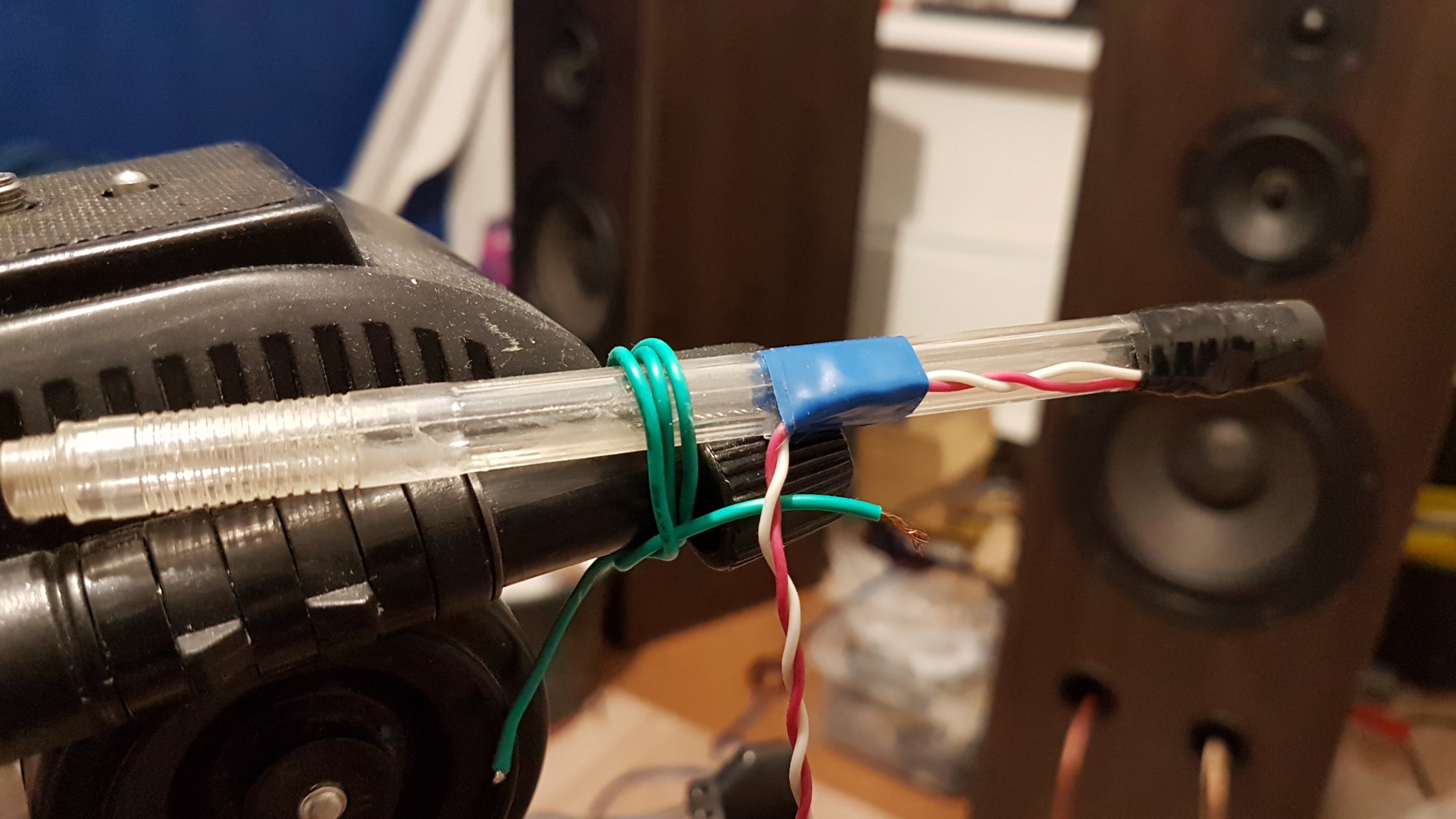

    Да как... припаял лет 17 назад двумя проводками, закрепил на ручку и раньше применял более тонкую "стойку". В целом всё сейчас выглядит вот так:

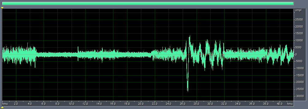

    Так, другие картинки:

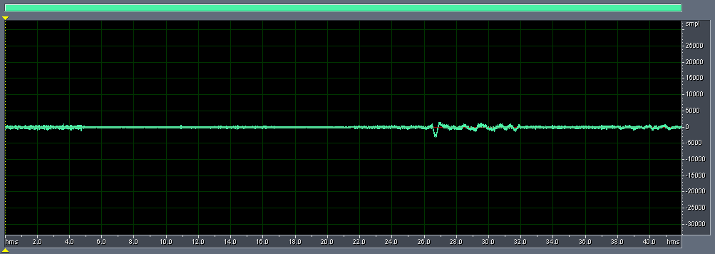

Название:	Шум с кабелем.png
    Это вот так просто кабель шумит - на концах никого нет, ну кроме делителя. Если подцепить усилок выключенный, то палка на 50Гц подскакивает до -65 дБ
Название:	Шум с кабелем+вкл усь.png
    Это я зацепил однотранзисторный усилок и включил его...
    Далее же решил заземлиться и потянул к батарее землю второго конца кабеля. При попытке подключиться у меня проводок начал искрить о батарею...
Название:	2021-04-12 21-43-05.JPG
    Ну тем не менее я закрепился и вот что сразу стало в эфире (усь выкл)
Название:	Шум с кабелем+выкл усь+земля.png
    Ну и далее так работает теперь с заземлением однотранзисторник
Название:	Шум с кабелем+вкл усь+земля.png
    А это, для сравнения, на 2х операционниках:
Название:	Шум с кабелем+вкл усь2+земля.png
    Зуд на ~275 Гц - это комп, скорее всего, вентиляторами или хардом. Считаю, что вопрос решён с фоном, спасибо semimat за подсказку!
    Ну это полный 22/7здец, я вам скажу.
    Капсюль нужно припаивать экранированным проводом, лучше если он будет на металлической трубке, которая будет заземлена. Сам пред должен быть непосредственно на другом конце трубки.
    Это первое что необходимо сделать. То что у вас на фото это просто.... я уже писал что это...
    ---------- Сообщение добавлено 22:51 ---------- Предыдущее сообщение было 22:47 ----------
    В идеале вот так должно быть и пред ещё потом в металлическом корпусе для 100% экранирования.
    Вложение 395057
    я знаю, но вот оно как-то так работает и вот делает замеры. Т.к. стойка раньше была тонкая, то замещать на ней в непосредственной близости усилитель не получалось, а теперь... да просто лень переделывать уже было. По сути, сейчас уже ничего не мешает переделать, возможно даже капсуль припаять прямо к плате и таки завернуть во что-то металлическое.
    конечно "как-то" с помехами и фоном"
    ---------- Сообщение добавлено 22:57 ---------- Предыдущее сообщение было 22:56 ----------
    нельзя - нужно вынести на тонкой трубке на 10...20 см
    И сам пред не должен быть габаритным, от него очень много отражений будет.
    сейчас от вашего штатива их просто море - пищалку нормально не измерить с такой забабахой.

    Мне кажется надо что-то думать с заземлением всей квартиры! Интересно, а если я земляной провод прямо к щитку в подъезде прикручу? Он же может там как-то в землю идёт? А то я вчера комп выключил, а заземление это осталось на батарее и акустика компутерная, которая у меня служит усилителем, сразу зафонила... Отцепил "батарейное заземление" - фон прекратился.
    Нельзя... Должен... Не измерить... Вы вообще увидели в каких условиях там у меня сейчас проиходит всё? Фиг с ним со штативом - там на полу, на шкафу, рядом со штативом столько хлама и это ещё место съёмки строительными остатками завалены, т.к. в остальных комнатах чистая зона и меня уже не пускают туда ))) Помехи и фон, мешающие измерениям, я вот попробовал убрать заземлением стенда. Обернуть всё это измерительное в дополнительный экран - тоже попробую. Но пока что условия комнаты мне не получится изменить. Сейчас фильтры соберу, в минимальном наборе таки перееду в зал, где минимум лишнего и уже ткани есть в виде штор, дивана, ковра и там попробую ещё погонять, т.к. стык НЧ\СЧ я делал уже приблизительно - сращивание в ближнем поле, но в уме прибавка от баффла и некоторой его коррекции... хотя. по сути, ниже 800 Гц там всё вообще криво... И тему отдельную создать пока стесняюсь, потому как инструменты и условия кривые, чтобы задавать вопросы помощи.
