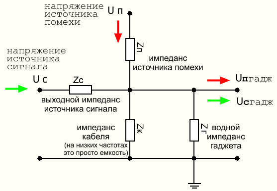

    ...Мы же можем уменьшить шунтирующий кабель импеданс не только выходом наворота, но и его входом. Типа, "токовый вход", как в I/U конверторах. Тогда никаких вмешательств умелыми ручками в гаджет не потребуется, т.к. длинный участок кабеля шунтируется геометрически близко ко входу в хост или даже внутри его.....
    Это не так! Игорь, ты отличный теоретик, и можешь просто посчитать варианты. Я этот вопрос рассмотрел в самом первом сообщении темы. Смысл в том, что на кабель извне в основном воздействуют помехи электрического характера, то есть, это источники токовых помех. В этом случае нетрудно посчитать, что отношение сигнал/помеха не зависит от входного сопротивления гаджета.
    А если же источник сигнала имеет выходное сопротивление намного меньше входного спротивления гаджета, то ток источника помехи пойдет в первую очередь в источник сигнала и будет закорочен им. Поэтому, если мы хотим избавиться от внешних наводок токового характера, надо уменьшать выходное сопротивление именно источника сигнала.
    Уменьшение входного соротивения гаджета (или другого усилительного прибора) до очень малой величины (то есть, использование токового входа) важно тогда, когда есть достаточно высокоомный источник сигнала (например, пьезодатчик или пьезоаскелерометр) с длинным соединительным кабелем, емкость которого может изменяться в зависимости от его длины. В этом случае и частотная характеристика, и коэффициент передачи будут зависеть от взятого кабеля.
    Использование в такой ситуации усилителя с токовым входом (нулевое входное сопротивление) позволяет практически полностью исключить влияние емкости используемого кабеля. В описании такого уилителя B&K типа 2626 (усилитель заряда) говорится, что при его использовании допустима длина соединительного кабеля в несколько километов при работе в частотном диапазоне до 100 кГц. Но помехозащищенность такой линии мала, и надо использовать очень хорошие коаксиальные кабели с высоким коэффициентом экранирования.

    шото ты не вту степь загнул. Электрическая помеха наводится через ёмкость линии относительно эфира, а магнитная через индуктивность (контур) линии относительно эфира. Поэтому для помехи выгоднен высокий импеданс в первом случае и низкий во втором ("оптимум" по приёму будет когда корень из отношения этих L/C равен нагрузочному - согласованная линия, не только теория но и практика). И если нарисовать экв. схему с внешним источником помехи, то помеха через ёмкость линии относительно эфира прикладывается и к источнику и к приёмнику практически одновременно, т.е. шунтирует и источник и приёмник (четверть длины=7,5м=> частота 30МГц граница модели на сосредоточенных элементах, что реально). Если приёмник обладает малым импедансом (низкая инд., активное и/или высокая вх. ёмкость), то ёмкость линии относительно эфира с входным импедансом образуют частотно зависимый делитель, "пропускающий" ВЧ и блокирующий НЧ, т.е. то что доктор прописал. С неинвертирующим ОУ всё ясно - чем меньше входное тем лучше, т.к. последующей схемой усиливается напряжение (но проигрываем в коэфф. усиления, что при запасе по собственным шумам активных узлов микампа до потери в 20-30дб приемлемо, шумит сам капсуль панасоник). Но с инвертирующим могут быть сюрпризы. Собственно, можно проверить практически и сравнить с традиционной наводки на "схеме Феникса" (второй вариант, зашунтировав резистор ОС преобр. I/U ёмкостью, как это обычно делается для "токовых" ЦАПов) и обычного порошка (стандартная схема подачи питалова на капсуль),

    Игорь, давай сначала поговрим о звуковом диапазоне 20 Гц... 20 кГц Какое там волновое сопроивление линии, если длина волны составляет даже на 20 кГц - 15 километров? Тут работают модели с сосредоточенными параметрами. Кабель - это просто емкость, ну, в лучшем случае, стоит учитывать активное сопротивление центральной жилы, если кабель длинный и тонкий, а нагрузка низкоомная. Пожалуйста, выложи свои расчеты для частот наилучшей слышимости 1 кГц - 4 кГц. Я сейчас напишу тебе свою модель и свои расчеты. Из них следует, что отношение сигнал/помеха на входе гаджета не зависит от входного сопротивления гаджета.

    В продолжение дискусии..
    Игорь, вот как выглядит в моем понимании модель образования сигнал/помеха при учете помех, воздействующих на соединительный кабель.
    В данной модели для общности все импедансы так и оставлены импедансами (в общем случае комплексными), и в любой момент их можно заменить на реальные физические модели. Например, в звуковом диапазоне можно полагать, что выходной импеданс усилителя - это активное сопротивление, импеданс кабеля - это его емкость, импеданс источника помехи - обычно малая емкость, входное сопротивление гаджета - активное. Так можно полагать в большинстве случаев.
    Но чтобы не было споров, я для всего взял импедансы, которые могут быть ЛЮБЫМИ. Результат от этого не меняется! Сомневающимся остается только раскритиковать саму модель. Но тогда приведите свои версии! Это будет предметный материал для дальнейшего рассмотрения. Я только рад, когда тема развивается!
    Итак, вот такая простая модель:
Название:	модель помехи.gif
    Можно провести расчет выходного отношения сигнал/помеха на входе гаджета.
    Я приведу только начало расчетов и конечное выражение, поскольку промежуточные формулы громоздкие.
Название:	расчет отношения с-ш.png
    Каждому предоставляется возможность перепроверить итоговую формулу самостоятельно, поскольку она оказывается очень простой. Впрочем, немного поразмыслив, можно догадаться, почему она такая! Тот, кто знаком с ручными приемами расчета цепей, может получить эту формулу в уме.
    Из неё следует, что отношение с/ш на входе гаджета не будет зависеть от его входного импеданса, поскольку он не входит в итоговую формулу, как и импеданс кабеля. Они влияют на абсолютные уровни сигнала и помехи, но не на их отношение.
    Поэтому уменьшение входного импеданса лишь вредно, поскольку в этом случае и сигнал и внешняя помеха на входе падают одинаково, после чего относительный вклад внутренних шумов гаджета в итоговое отношение с/ш начинает увеличиваться. Но в этой модели я внутренние шумы гаджета для простоты не рассматриваю.
    А вот уменьшение выходного сопротивления источника сигнала приводит к увеличению отношения с/ш согласно конечной формуле. Ну, и просто логически потому, что малое выходное сопротивление источника шунтирует сигнал помехи, а сигнал с источника, наоборот - тем меньше ослаблется, чем меньше выходное сопротивление источника.
    ---------- Сообщение добавлено 23:10 ---------- Предыдущее сообщение было 22:38 ----------
    Цитата Сообщение от МимоПроходил Посмотреть сообщение
    Вообще угорнул, как легко убрался R5 без изменения номиналов других резисторов. Хотя, может R2 менялось - не в курсе....
    МимоПроходил, вот поэтому я и начинаю сомневаться в твоей компетенции. На рисунках видно, что ни чего кроме удаления резистора и конденсатора не менялось (я даже не стал подстраивать схему на минимум искажений)! Почему же это ни к чему значительному не привело? Да потому, что в моей схеме этот резистор - важнейший. Он в ней регулирует глубину отрицательной обратной связи! А ты в своем варианте с помощью ёмкости эту обратную связь ЗАБЛОКИРОВАЛ! В этом случае влияние резистора на схему становится ничтожым, поскольку резистор маленький и падает на нем малое постоянное напряжение. Оно не сильно влияет на режимы работы транзисторов схемы. Поэтому такая RC-пара становится практически бесполезной.
