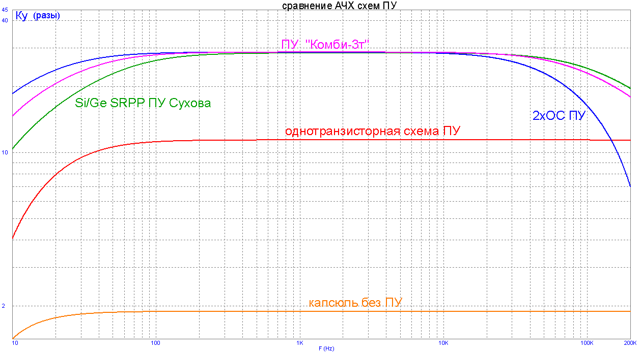

    Второй вариант низковольтного фантомного предусилителя – двухтранзисторный (авторство схемы я не смог установить):
Название:	двухтранзисторная схема ПУ.PNG
    и его упрощенный вариант (http://radiokot.ru/circuit/audio/amplifier/40/):
Название:	двухтранзисторный ПУ упрощенный.png
    Этот вариант схемы известен давно, но менее популярен в Интернете, чем однотранзисторный. Он также хорошо работает только при пятивольтовом фантомном питании. Вот его-то успешно доработал Сухов, предложив заменить выходной кремниевый транзистор на германиевый. Это позволило снизить напряжение фантомного питания (рисунок взят из поста Сухова):
Название:	схема Сухова SiGeSRPP.png

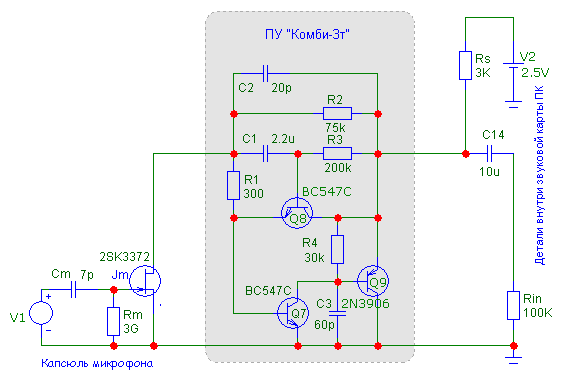

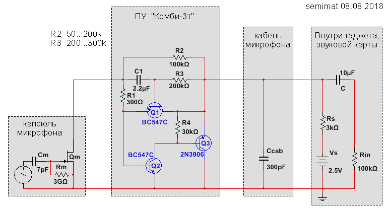

    Анализ предыдущих схем показал, что при столь малых напряжениях питания не удастся получить заметного улучшения параметров (по искажениям, выходному сопротивлению, максимальному выходному сигналу) без использования отрицательной обратной связи (ООС), как это давно применяется в УНЧ. Стало также ясно, что в двухкаскадном варианте схемы не удастся получить запас по усилению, который с помощью ООС можно было бы трансформировать в малые искажения и малое выходное сопротивление (возможно, это не удалось только мне).
    А вот трехкаскадная схема уже обладает более чем достаточным усилением и удобно охватывается разными вариантами ООС. Увы, заводить в трехкаскадный усилитель отрицательную обратную связь рискованно – уже могут выполниться амплитудно-фазовые условия возбуждения, и схема будет неустойчивой в работе. Облегчает ситуацию то обстоятельство, что нам надо получить приличное усиление (20дБ и больше), а в этом случае уже можно попытаться сохранить устойчивость определенными схемотехническими приемами.
    Вначале были рассмотрены две базовые архитектуры трехкаскадных усилителей с ООС, превращающей обычный усилитель в трансимпедансный:
Название:	базовая схема с ООС nnn.png
ID:	299833 Нажмите на изображение для увеличения.
Название:	базовая схема с ООС npn.png
    Первый вариант хорош тем, что использует транзисторы одной проводимости, и напряжения на коллекторах первых двух из них равны напряжениям база-эмиттер, то есть, транзисторы работают в оптимальном, далеком от насыщения режиме. Во втором варианте напряжения коллектор–эмиттер двух первых транзисторов составляют менее 200 мВ. Этого уже мало, но их коллекторные токи также малы, поэтому это ещё не режим насыщения (режим насыщения для таких токов, наверное, наступает при Uкэ порядка 50…100 мВ, но, увы, при таких напряжениях Uкэ, у транзисторов падает β). Тем не менее, симулирование их работы не вызвало проблем ни в Микрокапе 11, ни в Мультисиме 14 (но все-таки крайне желательна реальная проверка).

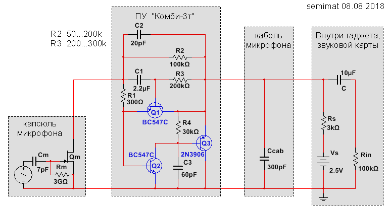

    Это только базовые схемы, они не обладают достаточной устойчивостью при подключении емкостной нагрузки на выход или вход (возникают значительные всплески на АЧХ, говорящие о возможном приближении к генерации). А ведь работать придется на длинный кабель с погонной емкостью иногда более 200 пФ/м. На выходе электретного капсюля также иногда бывает напаян конденсатор для шунтирования его выхода по высокой частоте (борьба с влиянием радиопомех).
    Словом, для обеспечения устойчивой работы при широкой возможной вариации подключаемых нагрузок, схемы требуют «доводки». Вот тут оказалось, что второй вариант может быть легче модифицирован (опять же, возможно, я просто не додумался). Для наглядного описания этапов, которые я прошел от базовой схемы до финального очень стабильного варианта со специально заваленной сверху АЧХ (при большом усилении желательно обрезать частоты, на которых нет полезного сигнала, а шумы есть), привожу этот процесс в виде комикса:

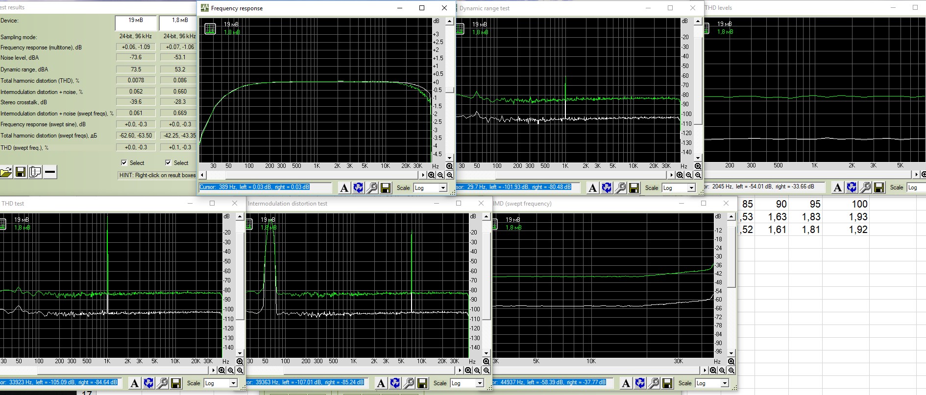

    Цитата Сообщение от real64 Посмотреть сообщение
    Сегодня обмерял с поданными на вход 19 и 1.8 мВ
    На выходе соответственно 190 и 18 мВ. Питание 2,5 В(2 батарейки ААА)
    Результаты на приведённом рисунке.
    Вложение 300324
    Вы бы лучше звук записали и выложили с неё, было бы интересно прослушать. Звук и тишину, для оценки. Спасибо.

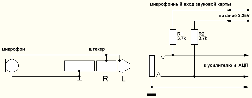

    На днях обнаружил относительно современный компьютер, у которого микрофонный вход стереофонический. Как показали измерения, у него фантомное питание подается на оба "активных" контакта через резисторы 3.7 кОм, а само напряжение питания составляет всего 2.25В.
Название:	микрофонный ст&#10.png

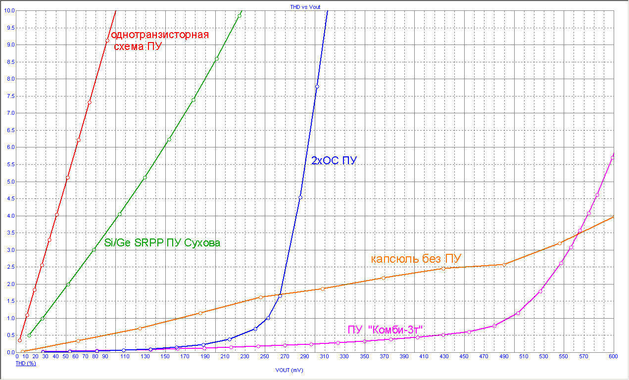

    Это еще меньше, чем рассмотренные ранее 2.5В, поэтому есть риск, что транзисторные ПУ ухудшат свою работу. Первичное моделирование показало, что если использовать стерео микрофоны со встроенными ПУ, то максимальное выходное напряжение существенно снижается (примерно до 300 мВ р-р). Это из-за очень больших резисторов в фантомном питании.
    Но если в такой вход включить один микрофон с ПУ, как показано на рисунке, то два резистора в фантомном питании запараллеливаются, образуя один резистор номиналом 1.85 кОм. Вот тогда все становится на место.

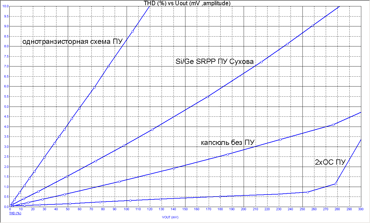

    Я промоделировал описанные в первом посту схемы в жестких условиях, поставив фантомное питание всего 2.2В, а резистор 2 кОм. Результаты оказались очень неплохими: схема 2хОС ПУ не ухудшила своих параметров по максимальному выходному сигналу (даже немного улучшила). Вот результаты.
Название:	2.2V2K THDvsVout.png
    Единственное, что я не понял, это то, что Микрокап 11 отказался симулировать АЧХ для стандартного включения капсюля при питании 2.2 В и сопротивлении 2 кОм. У Мультисима такие "взбрыки" наблюдаются изредка (вылетает ошибка симулирования), но от Микрокапа я не ожидал... - он просто не стал рисовать одну из АЧХ, хотя все другие нарисовал. Может кто-то попробует проверить результаты, взяв файл симулирования из первого поста и изменив напряжение питания и сопротивления нагрузок. Вдруг это только у меня пропадает АЧХ для простого включения капсюля (согласно ожиданиям, Ку при этих параметрах питания должен упасть примерно до единицы).

    pips, спасибо что решился в железе опробовать новую схему. То, что результаты тебя не впечатлили в сравнении с однотранзисторным вариантом - это нормально, и я об этом написал в выводах к первым постам. Повторюсь...
    1. Мой предусилитель имеет меньшие искажения, но, как я уже упоминал - средний человеческий слух не замечает искажения до 3%, а уж если для прослушивания и сравнения записанного используются дешевые китайские компьютерные колонки, искажения которых могут доходить до 10%, то различить эти предусилители по искажениям будет трудно.
    2. Мой предусилитель имеет малое выходное сопротивление, и это делает микрофон более защищенным от проникновения внешних электрических помех и помехи, проникающей из "плохого" фантомного питания. Но если внешняя помеха слаба (или если неэкранированный провод заменить экранированным), а также, если повезло, и у гаджета фантомное питание сильно не шумит, то и это преимущество моего преда сходит "на нет".
    Тем не менее, я считаю, что если человек любит что-то мастерить сам, и для "себя любимого" готов сделать что-то хоть и посложнее, но получше, то то я бы рекомендовал ему попробовать мой ПУ. Только надо, чтобы человек понимал - этот пред требует настройки R1 под конкретный ток используемого капсюля, поскольку в нем нет разделительных конденсаторов, и его режим по постоянке (а, следовательно, и по переменке) зависит от тока капсюля. Этот пред особенно хорош, если попался капсюль с малым потребляемым током 70....120 мкА при напряжении на капсюле в 0.5В.
    И еще... изучая вопрос использования низковольтного фантомного питания, я для себя сделал вывод - при таком питании не получится сделать ПУ для электретного микрофона с параметрами, существенно лучшими, чем мой ПУ - слишком мало напряжение, и слишком высоко выходное сопротивление источника фантомного питания. Мне кажется, что удалось "выжать" почти максимум из такого питания.
    Вероятно, используя ОУ, можно создать предусилитель с намного меньшими искажениями, НО... читай ветку: https://forum.vegalab.ru/showthread.php?t=66583 - там всё сказано - сам капсюль имеет достаточно большие искажения (если не делать его доработку "по Линквицу"). Поэтому неважно - имеет ли ПУ собственные искажения 0.1% или 0.001% - выходные искажения будут определяться не предусилителем, а капсюлем, то есть, будут намного больше. Мой ПУ, увы, имеет искажения большие, чем искажения капсюля, но и они соответствуют типовым требованиям для электретных микрофонов, даже измерительных. А запредельные требования к микрофонам, предназначенным для измерения искажений высококлассных акустических систем, рассмотрены именно в той ветке, и удовлетворить их с низковольтным фантомным питанием не удастся, да и совершенно не нужно для звукозаписи.
    Дополнительно, ради возможности расширения области применения 2хОС ПУ, я сделал схему такой, чтобы у неё легко можно было подстраивать Ку. Причем, я сделал схему так, что цепочку из единственного большого конденсатора и подстроечного низкоомного резистора можно (и даже лучше) не монтировать на плате ПУ, а расположить там, где это удобнее, где в корпусе есть свободное место. Эта цепочка не боится наводок и паразитных индуктивностей и емкостей, которые могут образоваться при её далеком расположении от платы. Это позволяет, уменьшая Ку, увеличить динамический диапазон микрофона (на 10 дБ), если это окажется в какой-то ситуации более важным.
    Главный вывод, который я хочу сделать из сказанного - создать схему ПУ, работающую от фантомного источника Us=2..3В, Rs=2..3кОм (питающуюся и передающую сигнал по двухпроводной линии) существенно лучше предлагаемой (2хОС ПУ), мне кажется, не удастся.
    Если её параметров недостаточно - надо либо использовать дополнительное батарейное питание, либо брать питание от USB разъема. Я верю, что можно постараться "вычистить" его пульсации. Вот тут ПУ на ОУ как раз и даст выигрыш, поскольку у ОУ, как правило, очень высокое подавление проникновения помехи по питанию (PSRR), а выходное сопротивление может быть меньше одного Ома.
    О твоих пожеланиях про шумы предусилителя я потом обязательно поговорю, но в более широком круге вопросов, касающихся шумов микрофона. Я до конца здесь сам не всё понимаю.

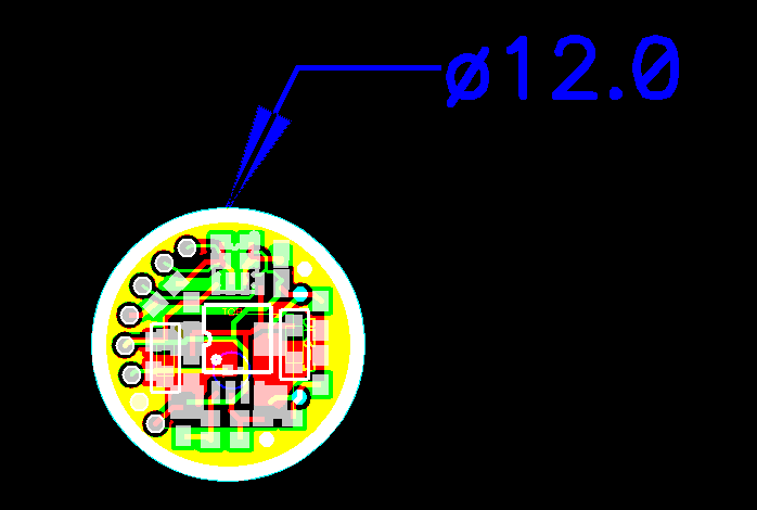

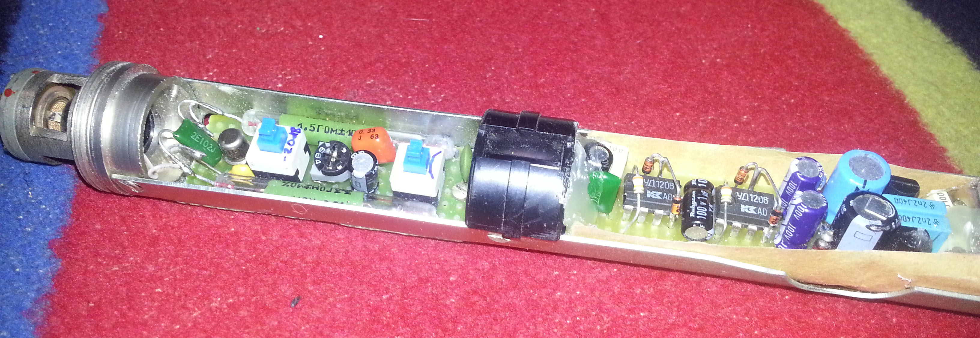

    Вот 2-х канальный пред на ОУ,, что я делал лет 8 назад, диаметр 12мм обуславливался корпусом, и там еще 3-х осевой аналоговый акеселерометр стоит, а то модно было бы еще меньше сделать:

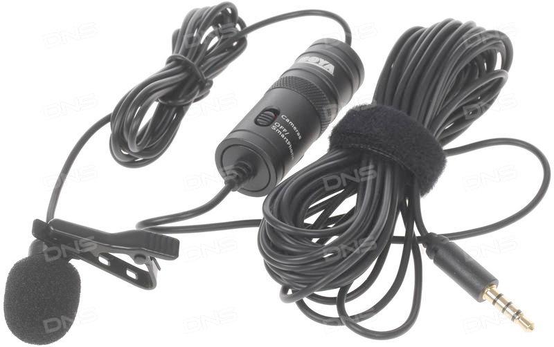

    Недавно обнаружил, что уже довольно давно в продаже имеется петличный конденсаторный микрофон Boya BY-M1 китайского производства стоимостью около 1200 рублей, по сообщениям, являющийся полным аналогом вдвое более дорогого микрофона Audio-Technica ATR-3350. Меня впечатлили его характеристики:
    - Тип: электретный конденсаторный
    - Диаграмма направленности: всенаправленный
    - Диапазон частот: 65Hz ~ 18KHz
    - Соотношение "сигнал/шум": 74dB SPL
    - Чувствительность: -30dB +/- 3dB / 0dB=1V/Pa, 1kHz
    - Выходное полное сопротивление: 1000 Ом или менее
    - Разъем: 4-х штекерный разъем 3,5 мм с позолотой
    - Аксессуары в комплекте: зажим, аккумуляторная батарея LR44, поролоновая ветрозащита, адаптер для крепежных винтов с резьбой 1/4"
    - Аккумуляторная батарея: LR44
    - Габариты: 18 x 8.3 x 8.3 мм
    - Кабель: 6 м (длина)
    - Вес: 2.5 г
    - Блок питания: 18 г
    Внешний вид микрофона очень даже неплохой с общей длиной кабеля более 6 м.
Название:	BOYA BY-M1.jpg
    Я успел подержать его в руках и обнаружил, что там используется маленький, диаметром 6 мм, электретный капсюль. В одном из обзоров этого девайса автор утверждает, что там внутри нет ни предусилителя, ни системы шумоподавления, хотя есть собственное питание от встроенной батарейки 1.5В. При работе со звуковой картой ПК эта батарейка отключена. Что при этом меня поразило... первое - это высочайшая чувствительность -30 дБ (или более 30 мВ/Па); второе - это отношение сигнал/шум - 74 дБ! И всё это в полосе до 18 кГц. Для такого маленького электретного капсюля это фантастические параметры! Ведь один из лучших микрофонов такого же диаметра - WM-61 имеет чувствительность 17.8 мВ/Па (-35 дБ), отношение сигнал/шум 62 дБ и полосу по паспорту до 15 кГц. Остальные модели и того хуже.
    Кто-нибудь имел дело с этим микрофоном? Интересно, как смогли достигнуть таких параметров?

    Выкладываю новую версию предусилителя, состоящую из меньшего количества деталей, чем первый предложенный вариант, и при этом обладающую лучшими характеристиками.
    На разработку этого нового варианта предусилителя меня подтолкнула простенькая схема двухтранзисторного ПУ, которую привел еще прошлой осенью здесь в теме, кажется, Tuvalu. Она давала отличные результаты при напряжении фантомного питания выше 5В и, вроде бы, использовалась в каком-то стационарном телефонном аппарате. Однако заставить её хорошо работать при напряжении фантомного источника 2,2…3В не удалось. Возможно, поэтому автор потом удалил свой пост.
    Но пост успел сделать свое полезное дело, дав толчок к новым мыслям. Анализ схемы снова показал, что для достижения высоких характеристик и этому двухтранзисторному решению также не хватает усиления. Поэтому она была доработана добавлением еще одного усилительного каскада. Доработанную схему я назвал «Комби-3т», поскольку она содержит 3 транзистора и комбинирует в себе несколько хороших схемотехнических решений. Первое – это использование в стоке капсюльного полевика не простого нагрузочного резистора, а схемы динамической нагрузки на одном транзисторе, увеличивающей усиление полевика (кто-то, возможно, привык к другому названию для этого схемного решения, но суть не в названии). При этом сигнал на вход следующего каскада усиления снимается не со стока полевика (хотя это тоже возможно), а с эмиттера транзистора динамической нагрузки (хоть и стандартное, но изящное решение), что обеспечивает существенно меньшее выходное сопротивление каскада. Далее идет двухтранзисторный инвертирующий усилитель с большим Ку, к выходу которого подключен второй конец динамической нагрузки полевика. В результате создается ООС на сток полевика, и получается трансимпедансный предусилитель, имеющий относительно малое итоговое входное сопротивление. Это позволяет полевику капсюля работать с очень малым напряжением на стоке - около 0,5В, и при этом его трудно перегрузить по выходу – при амплитуде напряжения на входе полевика в 17 мВ (для капсюля WM-61 это соответствует более 90 дБ громкости), амплитуда сигнала на его стоке составляет менее 5 мВ. Для стокового постоянного напряжения в 450…500 мВ это составляет всего около 1%.
    Вот, собственно, сама схема (вместе с электретным капсюлем и входом гаджета):
    Её можно использовать в таком виде, и у неё АЧХ на высоких частотах будет доходить до 500 кГц по уровню -3дБ (в симуляторе Мультисим). Если не хочется впустую добавлять высокочастотные шумы, то можно поставить два корректирующих конденсатора (или один), позволяющих ограничивать верхнюю границу АЧХ, как на рисунке ниже. Они в звуковом диапазоне ни на что не влияют.
Название:	Комби-3т с конд.png
    При симулировании в Микрокапе я их решил оставить в схеме:
Название:	Комби-3т МС11 .png
    которую дорисовал в проект, использованный при анализе рассмотренных ранее вариантов ПУ (смотри пост #2 ).
    Вот результаты сравнения АЧХ:
    Я специально подобрал резистор R2 (75 кОм), чтобы в Микрокапе у всех трех сравниваемых ПУ, имеющих большой Ку, он был одинаков.
    А вот как выглядят графики зависимости искажений от амплитуды выходного сигнала. Видно, что «Комби-3т» по этому параметру превосходит конкурентов:
    На данный момент я считаю этот предусилитель достойным, чтобы рекомендовать для изготовления. Будет время, попробую собрать его в минимальном объеме из обычных деталей без использования печатной платы, как это сделал Сухов для своего преда. Когда это случится – выложу фотки. Если кто-то воплотит в железе «Комби-3т» раньше меня и поделится здесь результатом – буду искренне рад!

    Обычные цепи для фантома:
    - напряжение 2 - 2.2 -2.5 - 2.7 - 3.0 V
    - сопротивление от 2 до 4.7 kOhms
