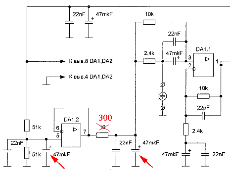

    Цитата Сообщение от sounds great Посмотреть сообщение
    Ок, спасибо, сегодня попробую. Вчера измерил напряжения на Q1, на коллекторе было около 3,2 вольта, на эмиттере 4,7 вольта, на базе около 4 вольт. Напряжение на коллекторе и эмиттере должно быть одинаковым?
    Как каскад на Q1 настроить наиболее оптимально с приборами, мультиметром или осциллогорафом? Как добиться правильной работы Q1?
    Если на коллекторе Q1 получилось 3,2 Вольта, то значит ток через транзистор равен 3,2В/1кОм=3,2мА - это очень много. Поэтому я и предложил увеличить номиналы резисторов R4 и R5 до 1,5...2 кОм, чтобы ток транзистора уменьшился до нормальных 1,5...2 мА. А оптимальное напряжение между эмиттером и коллектором должно быть 1,5...2 В - ради этого я и предложил увеличить резистор R3 до 75 кОм.

    Пока неясна реальная чувствительность микрофонов к акустическому сигналу, прогнозы делать рискованно. Надо обязательно выровнять чувствительность по эталонному сигналу (а не по прямому голосу). Для этого надо сначала записать на смартфон какой-то сигнал - например, тот же свой голос. И только потом воспроизводить его перед каждым из микрофонов, держа смартфон строго на одинаковом расстоянии от них. Только в этом случае можно выравнивать чувствительность при записи, поскольку получится реально одинаковый уровень эталонного сигнала. И только после этого можно сравнивать шумы.
    Теперь о шумах. Обычно шумы в чистом виде имеют очень ровную спектральную характеристику. Ровную не в том смысле, что строго горизонтальную, а в том, что они относительно медленно изменяются по частоте образуя плавную кривую - плавно спадающую или плавно нарастающую. "Болтанка" спектральной кривой шумов говорит о том, что это не спектр шума, а спектр от проникающих в микрофон посторонних помех (либо акустических, либо разных электрических наводок). Поэтому, глядя на спектры, я могу сказать, что ниже 1...2 кГц это однозначно не собственные шумы микрофона, а посторонние помехи разной природы. А вот диапазон от 2 кГц до 13 кГц интересен. Можно сказать, что для спектров красного и зеленого цвета на этом участке явно не спектр шума, а спектр сигнала, и скорее всего - акустического (а не электрическая наводка). И только выше 13 кГц эти спектры выходят на гладкую линию, то есть, на шум микрофона. Поэтому предварительно я считаю, что эти микрофоны дали лучшее отношение сигнал/шум. Что касается желтого спектра - то он говорит, что внешний акустический сигнал (который "услышали" зеленый и красный спектры) на желтом спектре оказался не виден, то есть, под шумами микрофона. Практически то же можно сказать и про фиолетовый график, но здесь немного получше, поскольку сигнал всё-таки проступает над шумом. Но почему-то фиолетовый график очень сильно "шумит" на высоких частотах, и это совершенно непонятно. В общем, надо обязательно провести правильную калибровку микрофонов, как я описал выше, а при измерении шумов заматывать микрофоны в ватное одеяло или шубу.
    И еще. Без экранировки схемы чувствительны к электрическим наводкам. Мне кажется, что на высоких частотах (выше 21 кГц) мы имеем дело именно с электрическими наводками.

    Rea_, ты указал, что фантомное питание у Realtek ALC1150 равно 2 В. Если ты его измерил на холостом ходу (без подключения микрофона), то это очень маленькое напряжение. Для него не подходит ни вариант трехтранзисторнного ПУ из первого поста (его уже можно считать устаревшим), ни базовый вариант "Комби-3Т" из поста #37 . Двухтранзисторный вариант тоже не подходит. При таком низком фантомном напряжении надо использовать низковольтный вариант "Комби-3Т" из поста #55 . Попробуй именно его.
    То, что у трехтранзисторного ПУ оказалось больше низких частот - это определяется величиной используемого электролитического конденсатора. Чтобы звук стал более звонким, надо уменьшить емкость электролита до 1 мкФ. В этом случае влияние низких частот минимизируется, что особенно важно при работе в машине, где при езде в салоне возникают очень сильные низкочастотные колебания давления.

  16. #355
    Аватар для semimat
    06.03.2014
    856
    По умолчанию Re: Предусилители электретных микрофонов c низковольтным фантомным питанием от микрофонных входов соврем
    Первая схема, которую ты собрал 15 лет назад, меня поразила 6 лет назад, когда я впервые полез в Инет искать схемы предусилителей и наткнулся на неё ( http://www.ha-lab.narod.ru/mic_amp.html ). Она поразила красотой разводки печатной платы с очень высокой плотностью монтажа навесных деталей.
    Но я до сих пор не понимаю, зачем нужна была такая сложная схема. Вопрос этот оказался интересен не только мне. Вот ссылки, где он недавно обсуждался... #44 #51 #57 #58 . Тем не менее, эта схема при использовании указанных ОУ (под вопросом только NJM2068) должна быть достаточно малошумящей, чтобы её собственные шумы были меньше шумов, создаваемых самим капсюлем. Подходит также и твой ОРА2132.
    Шумы этой схемы могут возрасти, если от времени высохли электролиты, особенно, помеченные красными стрелками. Также нужно увеличить номинал помеченного резистора до 200...300 Ом.
    В правильно собранных схемах предусилителей собственные шумы должны быть меньше шумов микрофонного капсюля. То есть, если измерить выходные шумы схемы с отключенным капсюлем и с подключенным, то шумы с капсюлем (конечно, измеренные в полной тишине) должны быть как минимум в два раза выше шумов без капсюля. Если это не выполняется, то надо дорабатывать усилитель. Проверь таким образом свой старый усилитель, и если окажется, что он шумит больше капсюля, то замени указанные электролиты и резистор и проверь снова.
    Надо помнить также, что для корректного сравнения шумов микрофонов, имеющих разную чувствительность, необходимо производить их нормирование относительно уровня выходного сигнала при подаче на микрофоны эталонного звука одинаковой громкости.
    А что касается АЧХ, то практически все предусилители обладают верхней частотой намного выше, чем собственная частотная полоса капсюля (если специально не заваливать), поэтому практически все преды в итоге дадут примерно одинаковую АЧХ, определяемую капсюлем. Так у тебя и получилось. Исключение - самые низы, где, наоборот, капсюль способен воспринимать частоты ниже 10 Гц, и надо не жалеть емкости соответствующих конденсаторов, чтобы не завалить АЧХ и не исказить ФЧХ на низах.
    Последний раз редактировалось semimat; 05.05.2020 в 07:18.
