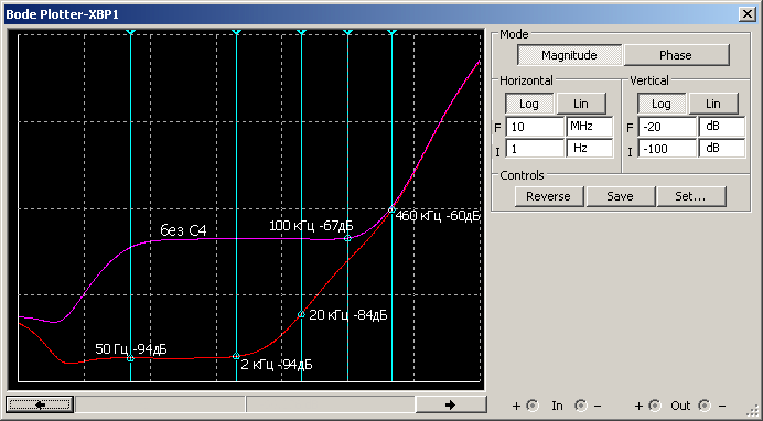

    Сначала оценим помеху на соединительный кабель (состоящий из общего и сигнального проводов). Помеха имеет преимущественно электрическую природу, её источник весьма высокоомный. Его можно рассматривать как генератор тока, величину которого можно оценить, вспомнив эксперимент, когда прикасаешься пинцетом к мегаомному входу осциллографа. Осциллограмма наведенного напряжения в некоторых помещениях иногда доходит до амплитуды в 20 В. Это значит, что наводимый ток может доходить до 20В/1Мом=20 мкА. Какое напряжение помех этот ток мог бы создать на незащищенном сигнальном проводе? Если Rвых достаточно велико (прямое подключение капсюля без ПУ), то почти весь наведенный ток пойдет в резистор Rs, и амплитуду наведенного помехового напряжения можно оценить сверху как 3кОм*20мкА=60 мВ. А сам сигнал для типового капсюля с чувствительностью 10 мВ/Па (-40 дБ) при громкости звука в 94 дБ (1 Па) будет составлять лишь 10 мВ с.к.з.. Явный перебор! К счастью, если гальванически не прикасаться к сигнальному проводу, то токовая наводка будет много меньше 20 мкА и распределится на оба провода (сигнальный и общий, за счет близкого их взаиморасположения). К тому же, многократно большую долю этого наведенного тока будет забирать на себя общий провод, поскольку он «сидит на земле», то есть, имеет гораздо меньшее сопротивление «на землю» (интересно, что у дешевых компьютерных микрофонов и гарнитур соединительные провода не только не экранированные, но даже не витая пара!). Тем не менее, ясно, что наводка на сигнальный провод является одной из самых опасных, поскольку она должна создавать напряжение помехи меньше собственных шумов капсюля (а они имеют величину не 10 мВ, а менее 5мкВ).
    Очевидно, что есть три пути борьбы с этой помехой. Первый – использование экранированного кабеля. Второй – использование предварительного усиления сигнала до подачи его в кабель (тогда относительный уровень наводки оказывается меньше в коэффициент усиления раз). И третий путь – это использование предусилителя с малым выходным сопротивлением Rвых, во много раз меньшим величины Rs. Тогда почти весь наведенный на сигнальный провод ток пойдет не в Rs, а в Rвых и создаст на нем многократно меньшее напряжение помехи.
    Теперь о токе, наведенном на общий провод. За счет наличия у последнего некоторого хоть и малого сопротивления Ro, на нем все-таки тоже возникает напряжение помехи. При этом наведенное на общем проводе напряжение помехи будет напрямую складываться с сигналом.
    Часто именно так возникают помехи, даже когда разные приборы передают сигналы между собой по экранированным проводам. Напряжения наводок на корпуса приборов вызывают протекание по соединяющим их экранам значительных помеховых токов и возникновение напряжения помех, Чтобы такого не происходило (наведенные токи не протекали по экранам сигнальных проводов), корпуса приборов гальванически соединяют между собой толстыми проводниками.
    Насколько опасна в нашем случае наводка на общий провод? Если используется неэкранированный кабель от дешевого китайского микрофона, то сопротивление его проводов составляет около 0.2 Ом/м. Таким образом, помеха, проникающая за счет наводки на общий провод длиной 1.5м, может быть оценена сверху величиной 20мкА*1.5м*0.2Ом/м=6мкВ. Это сравнимо с шумом микрофона. Конечно, это верхняя оценка. И, казалось бы, стоит поставить предусилитель с Ку от 10 и более, то данной помехой можно пренебречь, но… эта помеха – как правило, наводка с частотой сети и её гармоник. Даже будучи в 10 раз слабее по амплитуде, чем шум микрофона с относительно равномерным спектром, она будет хорошо видна при спектральных измерениях, да и слух её тоже почувствует. Так что для борьбы с ней также надо принимать меры. Две легкодоступных из них – это применение экранированного провода с малым погонным сопротивлением экрана и предварительное усиление сигнала, упомянутое выше. Их уже может оказаться достаточно. В тяжелых случаях придется отказываться от двухпроводной линии и использовать провод «две жилы в экране». При этом возможны два варианта его применения. Лучший из них – это использование дифференциальной линии связи. Он используется в высококачественной акустике, но требует дифференциального входа в гаджете, что в нашей задаче - уже перебор. Другой – это использование двух внутренних жил экранированной пары в качестве сигнального и общего проводов. А экран при этом должен соединяться с землей (и общим проводом) только с одного конца (в штекере), выполняя функцию одновременной защиты от наведения токов сразу и на общий провод, и на сигнальный (забирая весь наведенный ток на себя и замыкая на землю). Микрофон в этом случае желательно также обложить фольгой, соединенной только с экраном. Но, как сказал Миша из «Бриллиантовой руки», «…надеюсь, до этого не дойдет…».

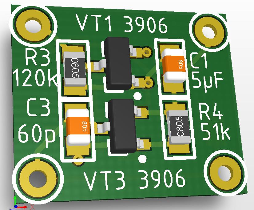

    Второй вариант низковольтного фантомного предусилителя – двухтранзисторный (авторство схемы я не смог установить):
Название:	двухтранзисторная схема ПУ.PNG
    и его упрощенный вариант (http://radiokot.ru/circuit/audio/amplifier/40/):
Название:	двухтранзисторный ПУ упрощенный.png
    Этот вариант схемы известен давно, но менее популярен в Интернете, чем однотранзисторный. Он также хорошо работает только при пятивольтовом фантомном питании. Вот его-то успешно доработал Сухов, предложив заменить выходной кремниевый транзистор на германиевый. Это позволило снизить напряжение фантомного питания (рисунок взят из поста Сухова):
Название:	схема Сухова SiGeSRPP.png
    После публикации Сухова по предложенному варианту ПУ, в спор с ним вступили некто user57 и hectorsky, которые резонно заявили, что использование старого германиевого транзистора в наше время является анахронизмом, и предложили доработку двухтранзисторной схемы, с большим количеством деталей, которая не использует германиевый транзистор, но имеет (по расчетам авторов) сравнимые характеристики со схемой Сухова:
    Я не стал проверять данный вариант, поскольку он по параметрам, приведенным самими авторами, не лучше схемы Сухова, и, главное, потому, что уже родилась новая схема (и её вариации) с существенно превосходящими параметрами при низковольтном питании.
    Об этой новой схеме пойдет речь ниже.
    Анализ предыдущих схем показал, что при столь малых напряжениях питания не удастся получить заметного улучшения параметров (по искажениям, выходному сопротивлению, максимальному выходному сигналу) без использования отрицательной обратной связи (ООС), как это давно применяется в УНЧ. Стало также ясно, что в двухкаскадном варианте схемы не удастся получить запас по усилению, который с помощью ООС можно было бы трансформировать в малые искажения и малое выходное сопротивление (возможно, это не удалось только мне).
    А вот трехкаскадная схема уже обладает более чем достаточным усилением и удобно охватывается разными вариантами ООС. Увы, заводить в трехкаскадный усилитель отрицательную обратную связь рискованно – уже могут выполниться амплитудно-фазовые условия возбуждения, и схема будет неустойчивой в работе. Облегчает ситуацию то обстоятельство, что нам надо получить приличное усиление (20дБ и больше), а в этом случае уже можно попытаться сохранить устойчивость определенными схемотехническими приемами.
    Вначале были рассмотрены две базовые архитектуры трехкаскадных усилителей с ООС, превращающей обычный усилитель в трансимпедансный:
Название:	базовая схема с ООС nnn.png
ID:	299833 Нажмите на изображение для увеличения.
Название:	базовая схема с ООС npn.png
    Первый вариант хорош тем, что использует транзисторы одной проводимости, и напряжения на коллекторах первых двух из них равны напряжениям база-эмиттер, то есть, транзисторы работают в оптимальном, далеком от насыщения режиме. Во втором варианте напряжения коллектор–эмиттер двух первых транзисторов составляют менее 200 мВ. Этого уже мало, но их коллекторные токи также малы, поэтому это ещё не режим насыщения (режим насыщения для таких токов, наверное, наступает при Uкэ порядка 50…100 мВ, но, увы, при таких напряжениях Uкэ, у транзисторов падает β). Тем не менее, симулирование их работы не вызвало проблем ни в Микрокапе 11, ни в Мультисиме 14 (но все-таки крайне желательна реальная проверка).
    Это только базовые схемы, они не обладают достаточной устойчивостью при подключении емкостной нагрузки на выход или вход (возникают значительные всплески на АЧХ, говорящие о возможном приближении к генерации). А ведь работать придется на длинный кабель с погонной емкостью иногда более 200 пФ/м. На выходе электретного капсюля также иногда бывает напаян конденсатор для шунтирования его выхода по высокой частоте (борьба с влиянием радиопомех).
    Словом, для обеспечения устойчивой работы при широкой возможной вариации подключаемых нагрузок, схемы требуют «доводки». Вот тут оказалось, что второй вариант может быть легче модифицирован (опять же, возможно, я просто не додумался). Для наглядного описания этапов, которые я прошел от базовой схемы до финального очень стабильного варианта со специально заваленной сверху АЧХ (при большом усилении желательно обрезать частоты, на которых нет полезного сигнала, а шумы есть), привожу этот процесс в виде комикса:

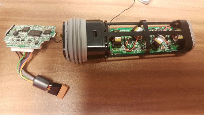

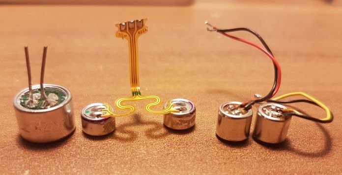

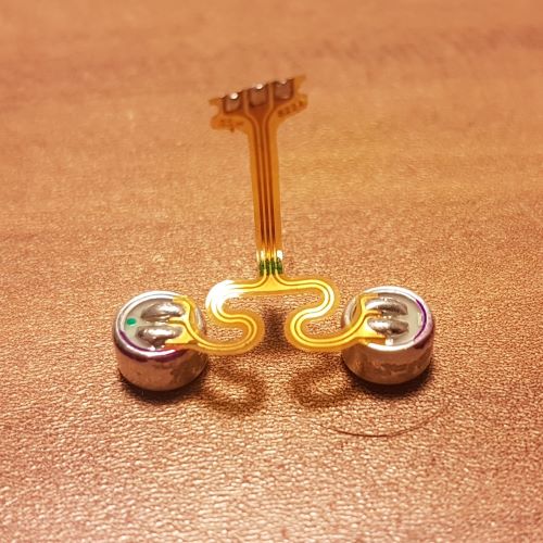

    VladimirU,
    А посмотри, нет ли в одном из микрофонов дырочек сзади.
    Если есть, то понятно, почему два микрофона.
    Нет, никаких отверстий не обнаружено. обычные капсюли.

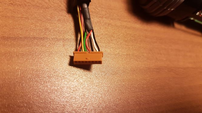

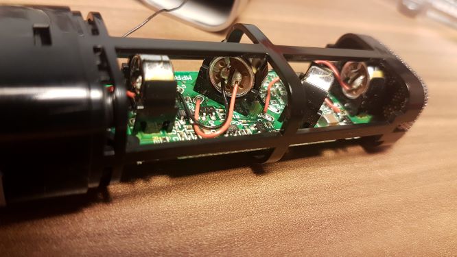

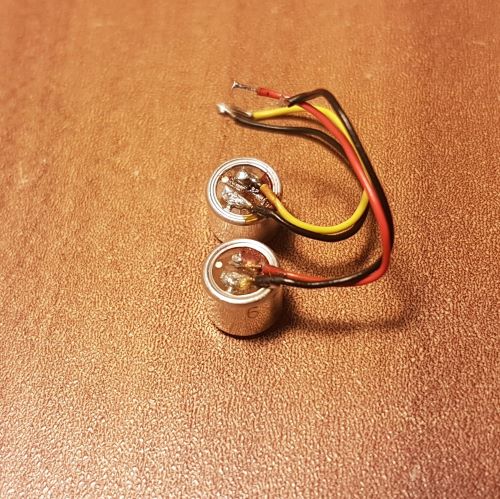

    Раздобыл сегодня еще два микрофона. Тоже от камеры Панасоник но несколько свежее. Маркировка на корпусах 61Е31. Звук там уже был стерео. управлял звуком контроллер АК4565VF
    С Комби 3т эти микрофоны не работают в моей связке. Налицо недостаток питания. Ток потребления у этих капсюлей при напряжении 0.5 В составляет 0.3мА против 0.13 у CZN-15Е, к примеру. Напрямую к микрофонному входу они работают.
    Фото

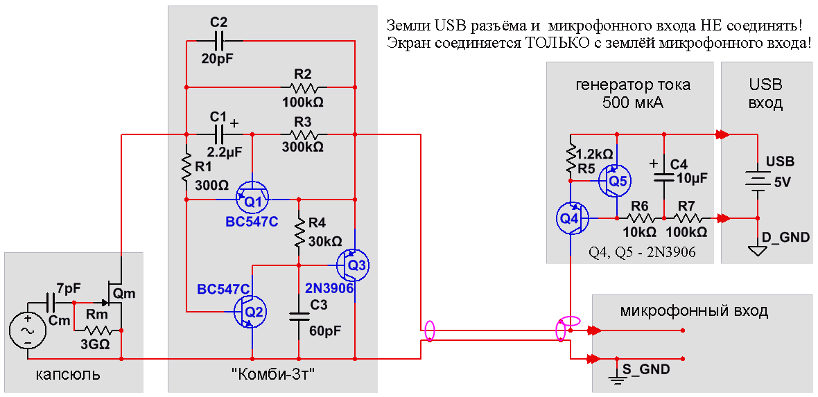

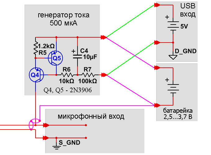

    Хочу попробовать для усилителя микросхемы МАХ9814 и МАХ4466. Но о фантомном питании от ПК придется забыть.
  3. Старый знакомый
    Аватар для semimat
    06.03.2014
    573
    По умолчанию Re: Предусилители электретных микрофонов c низковольтным фантомным питанием от микрофонных входов со
    Буду благодарен, если ты сделаешь предусилители на этих микросхемах и проведешь сравнение. У них шумы побольше, чем у "Комби-3т", но и такие шумы, как я понимаю, меньше шумов самих капсюлей. Зато там есть автоматическая регулировка усиления. Это может оказаться большим преимуществом.
    Немного жаль, что соединение в этом случае будет уже трехпроводным.

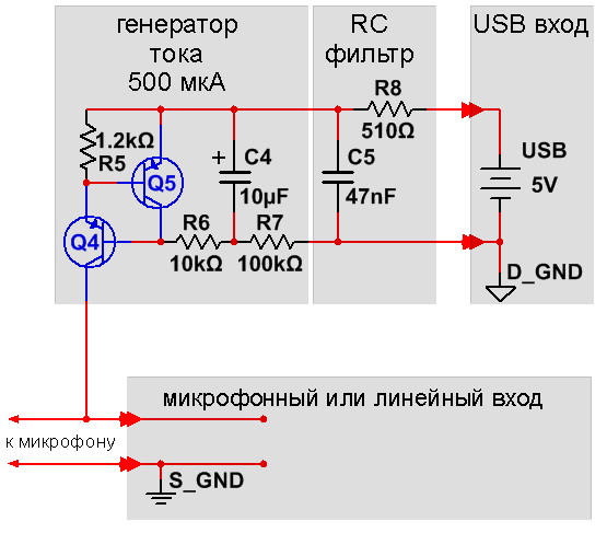

    Вот бы еще проверить, насколько острые трудности может создать питание от USB. Straus ранее предупреждал, что там есть много проблем с проникновением помех, причем, не только по плюс 5В, но и по общему проводу. Со вторым даже труднее справиться. Но если задачу решить, то это будет большая победа.

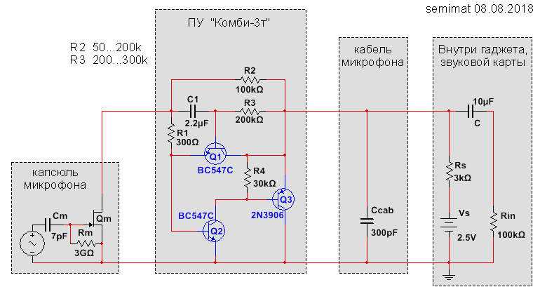

    Цитата Сообщение от demid Посмотреть сообщение
    VladimirU, Тут мне всё усилитель покоя не давал ) ... как так у меня работает у вас нет. У вас на входе 2.3 вольта, у меня 2.62 вольта , транзисторы BC847 и mmbt3906 ..... у меня bc849c и bc859c - возможно по этому у меня работает у вас нет
    Коллеги, благодаря вашим усилиям за последнее время накопился важный опыт применения предусилителя "Комби-3т". Очень полезными оказались случаи, когда этот ПУ отказался правильно работать. Если бы это было только у одного, то можно было бы списать на случайность. Но поскольку такое повторилось у разных людей, пришлось повнимательнее посмотреть на условия, когда такое становится возможным...
    Оказывается, я не учел одной важной детали. Просто, когда я начал разрабатывать пред, я не думал, что случаев маломощных фантомных питаний будет много, и полагал, что в подавляющем большинстве гаджетов мы столкнёмся с напряжением от 2,5 В и выше, а резистор фантомного питания будет от 3 кОм и ниже. Мои рекомендации по настройке относятся в основном к этим случаям.
    Увы, как оказалось, у большинства тех, кто опробовал схему, фантомное питание было намного слабее (напряжение меньше, а резистор больше). В этом случае решающую роль в возможности успешной работы преда играет еще один фактор, о котором я не упомянул ранее.
    Поэтому сейчас я постараюсь изложить материал более полно с учетом нынешних реалий.

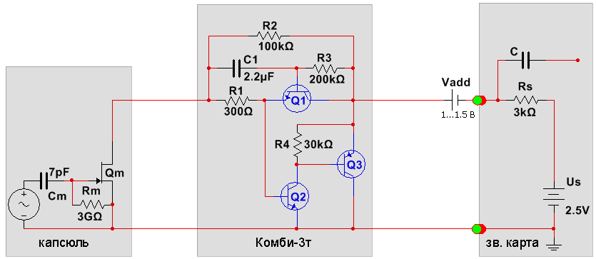

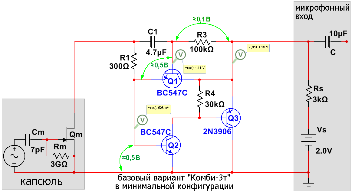

    Итак, рассмотрим базовую схему "Комби-3т" для достаточно мощных фантомных источников (корректирующие конденсаторы я не рисую - это необязательные компоненты).
    В #133 я подробно рассказал, какой максимальный размах выходного напряжения может дать такая схема. Повторю фрагмент из того поста:
    Определим, какой максимальный размах напряжения может выдать ПУ с такой архитектурой.
    Рассматривая схему, можно понять, что минимальное напряжения, которое может быть на выходе преда, равно 0.6 В. Это и потому, что на капсюле должно остаться 0,5 В, и на динамической нагрузке (Q1) должно также остаться около 0,1 В (в сумме 0.6 В), а также и потому, что инвертирующий усилитель на транзисторах Q2-Q3 не может создать напряжение на выходе меньше суммы напряжений насыщения транзистора Q2 (около 50 мВ) и перехода база-эмиттер транзистора Q3 (около 0,55 В), то есть, в сумме те же 0,6 В. Итак, напряжение на выходе ПУ не может опуститься ниже Uмин=0,6 В.
    Теперь посмотрим, какое максимальное выходное напряжение может быть на выходе ПУ. Очевидно, оно достигнет максимума тогда, когда транзисторы Q2 и Q3 закроются, и через резистор нагрузки Rs фантомного питания останется только ток капсюля Iк. Это напряжение в таком случае, очевидно, равно: Uмакс=Us-Rs*Iк.
    Таким образом, максимально достижимый размах выходного сигнала (пик-то-пик) будет равен Up-p=Uмакс-Uмин=Us-Rs*Iк-0.6В. В принципе, даже и такой размах трудно получить, так как нарушения нормальной работы транзисторов начнутся гораздо раньше, и это породит резкий рост искажений. Только очень глубокая обратная связь и большой запас по усилению в этом ПУ позволяют максимально приблизиться к этим предельным границам размаха сигнала.
    Ну, и теперь из формулы Up-p=Uмакс-Uмин=Us-Rs*Iк-0.6В сразу следуют все выводы... максимальный размах сигнала на выходе тем меньше, чем:
    - больше ток потребления капсюля;
    - больше значение Rs;
    - меньше напряжение фантомного питания Us.
    Используя эту простую формулу и измерив:
    1. ток потребления капсюля при напряжении 0,5В;
    2. напряжение без нагрузки на микрофонном входе - Us;
    3. сопротивление фантомного питания Rs (измерив ток короткого замыкания микрофонного входа Iкз и вычислив Rs=Us/Iкз),
    легко рассчитать, что можно ожидать от "Комби-3т" в каждом конкретном случае.
    И, конечно, понятно, что при очень больших токах потребления капсюля, и при "плохих" фантомных источниках "Комби-3т" не сможет показать всё, на что он потенциально способен.
    Дальше в том посте я описываю, как надо настраивать пред, чтобы добиться получения искомого максимально возможного размаха выходного сигнала. Весь смысл настройки заключается в том, чтобы ограничение сигнала на уровнях, вызывающих небольшую перегрузку, было симметричным. Или, другими словами, пред должен быть настроен по постоянке так, чтобы в отсутствии сигнала, его постоянное выходное напряжение было ровно посередине между минимальным и максимальным возможными выходными напряжениями, о которых я говорил выше. Вроде бы, всё правильно... НО...
    Для маломощных низковольтных фантомных источников более важную роль начинает играть еще одно ограничение. Состоит оно в том, что базовый вариант "Комби-3т" не всегда позволяет выставить по постоянке выходное напряжение ровно посередине между Uмин и Uмах. Почему так происходит...
    Давайте посмотрим, какое минимальное постоянное напряжение может быть выставлено настройкой резистора R3 в базовой схеме.
Название:	3т базовая.png
    Очевидно, оно равно сумме напряжений эмиттер-базовых переходов транзисторов Q1 и Q2 плюс напряжение на R3. Вот, подбирая величину резистора R3, и, соответственно, падения напряжения на нём, мы можем регулировать постоянное напряжение на выходе ПУ. Поскольку напряжение на R3 нельзя сделать равным нулю, а можно довести лишь до величины 40...100 мВ, то получаем, что минимальное постоянное напряжение на выходе "Комби-3т" не может быть меньше 0,5+0,5+0,1=1,1 В.
    Это означает, что если проведенные выше расчеты дали для Uмах величину, равную, например, 1,2 В, то даже если мы выставим по постоянке на выходе те самые 1,1 В (уменьшив до минимума резистор R3), то мы не добъёмся симметричного ограничения сигнала, поскольку ясно, что по отрицательной полярности выходной сигнал сможет достигнуть 1,1-0,6=0,5 В амплитуды, а по положительной полярности его амплитуда будет ограничена величиной 1,2-1,1=0,1 В! То есть, неискаженный сигнал может быть всего с 0,1 В амплитудой. Далее начнется ограничение по положительной полуволне. (VladimirU, я так понимаю, именно поэтому тебе не удалось тогда (пост #168 ) добиться симметричного ограничения).
    Ну, и очевидно, что если Uмах окажется меньше 1,1 В, то базовый вариант "Комби-3т" просто откажется работать... (транзистор Q3 полностью закроется).
    Итак, приходим к важному выводу!
    Чтобы проверить, способен ли ваш конкретный микрофонный вход запитать "Комби-3т" вместе с имеющимся у вас конкретным экземпляром капсюля, надо просто подключить этот капсюль непосредственно к микрофонному входу и измерить постоянное напряжение на капсюле.
    Если капсюль просаживает напряжение на микрофонном входе до величины 1,1 В и менее, то тогда базовый вариант "Комби-3т" не заработает. Если же напряжение больше 1,1 В, то "Комби-3т" заработает, но максимальный неискаженный выходной сигнал будет иметь амплитуду, равную величине разности между измеренным напряжением на непосредственно подключенном капсюле и напряжением 1,1 В.
    Как я указал выше, если "Комби-3т" настроен по постоянке на минимальное выходное напряжение 1,1 В (R3 малО, примерно 100 кОм), то максимальная неискаженная отрицательная полуволна выходного сигнала может составлять 0,5 В. Нетрудно догадаться, что если напряжение на непосредственно подключенном капсюле будет составлять 1,1+0,5=1,6 В или выше, то "Комби-3т" раскроется "во всей красе", выдав максимальный неискаженный сигнал обеих полярностей амплитудой 0,5В, и в этой ситуации у базовой версии "Комби-3т" конкурентов не будет .
    Увы, как показал опыт использования базового варианта ПУ совместно с современными гаджетами, случаи такой удачи для "Комби-3т" теперь становятся редкостью. Современным микрофонным входам в этой ситуации подходят только слаботочные капсюли.
    Что делать в этой ситуации... (кроме отбора капсюлей по току потребления)
    Вот тут я советую обратиться к более низковольтной модификации базовой версии "Комби-3т" (назовем её "Комби-3тм", или "3тм") из поста #55, где очень подробно описано превращение базовой схемы в модифицированную. Минусом варианта "3тм" является то, что сигнал на базу Q2 идет не с эмиттера Q1, а непосредственно со стока полевика капсюля, что приводит к некоторому уменьшению коэффициента усиления (без ООС) и, соответственно, к увеличению искажений и выходного сопротивления. Однако эти ухудшения незначительны, а зато диапазон рабочих напряжений существенно расширяется в сторону их уменьшения. Спасибо Павлунчику за реальные макетные испытания "3тм" (смотри посты #56, #62, #64 ). Благодаря им я могу утверждать, что этот вариант будет работать даже при таких плохих фантомных источниках, где "конкуренты" не смогут показать достойных результатов.
    VladimirU, demid, если у вас остался энтузиазм, то советую попробовать вариант "3тм". По сути, как я и писал в #55, без подстроечного резистора модифицированный "3тм" - это практически тот же "Комби-3т", только каскад динамической нагрузки выполнен на транзисторе Q1 другой проводимости. А дополнительный подстроечный резистор (R5) позволяет выставить напряжение на выходе ПУ посередине между Uмин и Uмах практически всегда. Павлунчик настроил работу преда даже когда напряжение фантомного питания составляло всего 1,8 В, а сопротивление - 3 кОм.

    Как запитать "Комби-3т" от USB разъёма и батарейки.
    Несмотря на то, что "Комби-3т" разрабатывался для работы совместно со встроенным в микрофонный вход фантомным питанием, его можно запитать и от другого источника. При этом основное его преимущество - подключение по двухпроводной линии - сохраняется. Более того, в этом случае "Комби-3т" способен показать свои лучшие результаты.
    Понятно, что на основе источника напряжения и подключенного к нему последовательно резистора можно создать то же самое фантомное питание, которое есть внутри микрофонного входа. Но в этом случае можно взять и напряжение побольше, и резистор подобрать оптимальный. Поэтому такой "внешний" фантомный источник обеспечит наилучшую работу "Комби-3т". Особенно заманчиво взять в качестве источника не батарейку, а напряжение 5 В от почти всегда имеющегося рядом с микрофонным входом USB разъёма.
    Если с батарейкой всё понятно и не вызывает сомнений, то с USB могут возникнуть проблемы.
    Главнейшая из них - это высокий уровень помех в виде пульсаций и шумов этого питания. Причём, очень неприятно то, что эти помехи присутствуют как на самой шине +5 В, так и на "земляной" шине USB разъёма (относительно аналоговой "земли" микрофонного входа).
    Эти последние помехи трудно устранимые. Они присутствуют несмотря на то, что в большинстве случаев гальваническая прозвонка сопротивления между "цифровой землей" USB входа и "аналоговой землей" микрофонного входа даст практически ноль. Возникают они, в частности, потому, что по земляным проводящим дорожкам платы гаджета протекают значительные импульсные токи работающих узлов. В результате между разными точками связанной системы "земляных" дорожек будет возникать помеховая переменная разность потенциалов (из-за наличия погонного сопротивления и индуктивности проводящих дорожек). Чем "неудачней" разведена земля, тем сильнее будут помехи.
    Самое неприятное свойство этих помех - они очень "низкоомные". Поэтому, если попытаться закоротить проводничком землю USB разъёма и землю микрофонного входа, то это не поможет, поскольку сопротивление сделанной перемычки, особенно, с учетом наличия двух переходных контактов (поскольку мы не имеем возможности запаять намертво в разъёмы гаджета эту перемычку), не "закоротит" источник помехи.
    Словом, при попытке использовать пятивольтовое напряжение из USB входа для формирования фантомного питания микрофона, ограничиться простым резистором, скорее всего, не удастся.
    Я предлагаю заменить резистор источником тока с выходным сопротивлением в несколько мегом. Такое решение способно устранить проникновение пульсаций и шумов с USB разъёма одновременно как по +5В, так и по земле.
    Чтобы запитать "Комби-3т" от источника тока надо добавить к схеме ПУ дополнительную маленькую "ответную" часть, располагаемую рядом или внутри микрофонного или USB разъема (благо, эта часть достаточно мала). Еще лучше сделать маленький переходник на основе микрофонного гнезда (мамы) с разветвлением на микрофонный штекер и USB штекер. Думаю, что тот, кто захочет воплотить в жизнь предлагаемые решения, наверняка придумает и свой конструктив.
    Само схемотехническое решение имеет следующий вид.

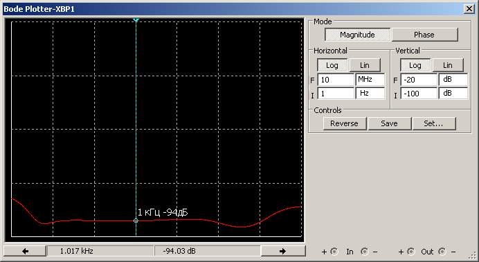

    Схема в симулировании показала отличные результаты и оказалась способной выдавать неискаженный сигнал пик-то-пик почти 1 В в диапазоне питающих напряжений от 2,3 В до 5 В, потребляя вместе с капсюлем ток 250...500 мкА (настраивается резистором R5 от 1,2 до 2,5 кОм).
    Главным предметом интереса было исследование подавления помех по питанию. Для этого использовался стандартный метод: в разрыв земли питающего напряжения включался источник синусоидального сигнала и производилось измерение, какая доля сигнала (в дБ) оказывается присутствующей на выходе ПУ (так называемое PSRR - ослабление пульсаций питающего напряжения). Симулирование проводилось в диапазоне частот от 1 Гц до 10 МГц.
    Ниже приведены результаты.
Название:	Combi PSRR all.png
    Из результатов следует, что в диапазоне частот до 2 кГц ослабление не хуже 94 дБ и не хуже 84 дБ во всём звуковом диапазоне. Даже на 460 кГц оно равно 60 дБ (красная кривая).
    Следует отметить важность конденсатора C4 - без него, как видно из рисунка, ослабление в звуковом диапазоне составляет всего 67 дБ (сиреневая кривая).
    В принципе, мне кажется, что предложенной схемы будет достаточно в большинстве случаев. Однако, вдруг попадется очень плохой гаджет. Скорее всего, это может быть стационарный ПК или мощный ноутбук, где внутренние импульсные токи велики. В этом случае можно добавить RC цепочку (R8C5), которая позволяет добиться подавления более 94 дБ в полосе от 5 Гц до 1 МГц (рисунки ниже). При питании от батарейки эта цепочка однозначно будет не нужна, но при разводке платы можно оставить место для этих двух маленьких элементов.
Название:	Combi-3t USB с  RC.png
ID:	346250 Нажмите на изображение для увеличения.
Название:	Combi PSRR wRC.png
    Естественно, вместо USB питания эту схему также можно запитать и от внешней батарейки напряжением 2,5...3,7 В.
    В этом случае следует помнить, что при замене USB питания на внешнюю батарейку, её минус таки надо соединить с землей микрофонного входа.
    Ниже на рисунке приведены варианты подключения USB разъёма (зеленые проводники) и батарейки (малиновые проводники). Единовременно могут быть либо зеленые проводники, либо малиновые. В противном случае, при включении USB разъёма, его цифровая земля таки окажется соединенной с аналоговой землей (в добротно спроектированных гаджетах это может и "прокатить"). Я пока не знаю, как организовать схему так, чтобы без всяких переключателей можно было питать на выбор либо от батарейки, либо от USB. Надеюсь, с USB всё получится в реальности, и вопрос о батарейке просто отпадёт.
Название:	Combi-3t USB & БАТ.png
    В общем, рекомендую всем интересующимся опробовать этот вариант питания "Комби-3т"!
    Симулирование показало очень хорошие результаты. Схема выдаёт неискаженный выходной сигнал почти 1 Вольт пик-то-пик при питании от батарейки 2,3...3,7 В и практически столько же при подключении к USB, что позволяет подключать такой ПУ даже к линейному входу. При этом потребление схемы составляет 250...500 мкА (вместе с капсюлем). Естественно, схема (сам "Комби-3т" без генератора тока) сможет работать и от микрофонного фантомного источника, но, к сожалению, в этом случае не все современные гаджеты смогут обеспечить питанием одновременно и предусилитель и капсюль с большим током потребления.
    И напомню... конденсаторы C2 и C3 в схеме формируют завал частотной характеристики выше звукового диапазона для снижения уровня возможных проникающих помех и как перестраховка на случаи непредвиденных свойств микрофонного входа какого-либо гаджета. В большинстве других предлагаемых предусилителей никакой подобной коррекции вообще нет. Так что эти конденсаторы необязательны.
    Также с помощью R5 (1,2 кОм) можно регулировать ток потребления схемы (в зависимости от тока капсюля) таким образом, чтобы на связку Q2-Q3 приходилось 50...200 мкА. В схеме, приведенной на рисунке, можно взять R5 равным 2,5 кОм и получить полный ток потребления (вместе с капсюлем) не 500, а 250 мкА (из них на капсюль приходится 186 мкА) и схема полностью сохраняет работоспособность. Только несколько увеличивается выходное сопротивление, приводя к уменьшению PSRR c 94 дБ до 90 дБ. Я рекомендую на связку Q2-Q3 отвести примерно 100...150 мкА.
    Очень хотелось бы, чтобы кто-то попробовал этот вариант на практике. Вот бы сравнить его с рекламируемым и продаваемым на Алиэкспрессе предусилителем (смотри пост #5), использующим плату с MAX9812L. Интересно, действительно ли последний настолько лучше, чем "Комби-3т", чтобы отказаться от удобства работы с разными питаниями и двухпроводным подключением, как у "Комби-3т".

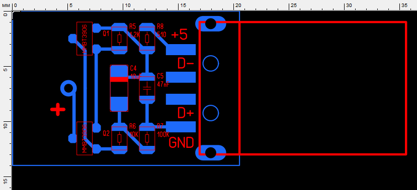

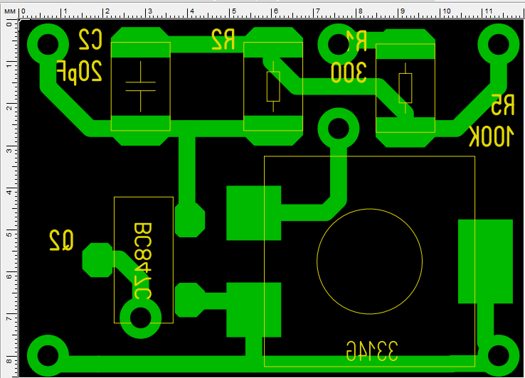

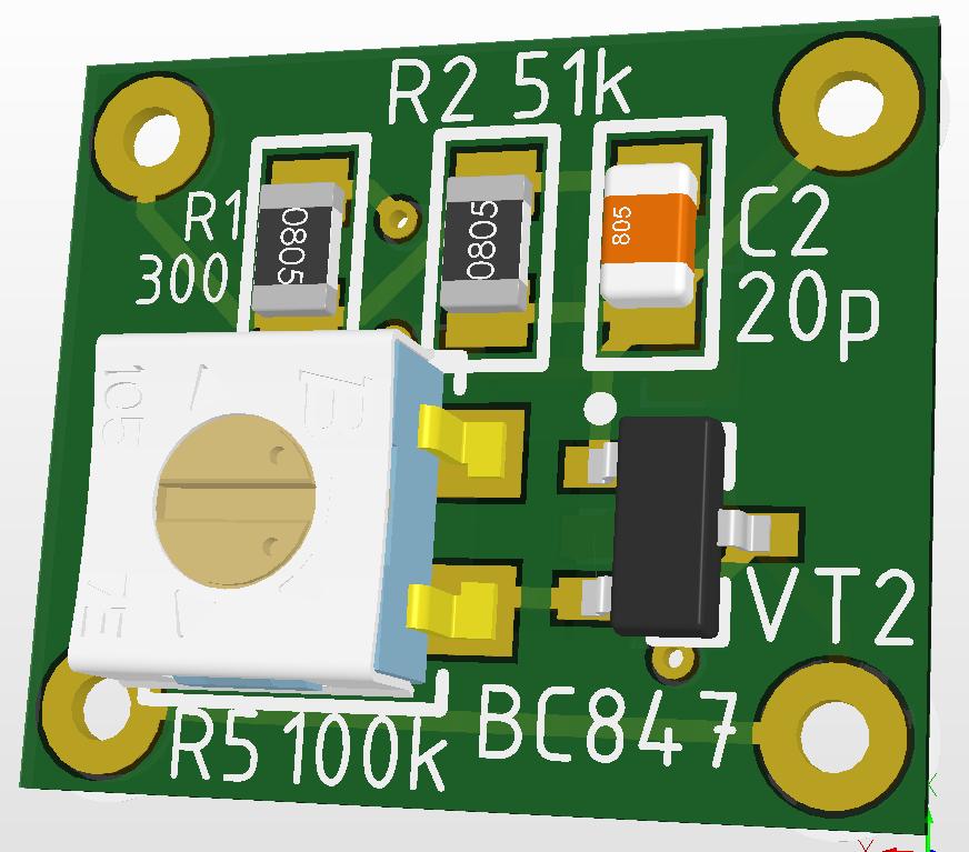

    На схему питания от ЮСБ и схему "Комби3тм" подготовил платы.
    Будем пробовать.
    Плата Комби3тм
Название:	Аннотация 2019-05-14 144915.png
Название:	Аннотация 2019-05-14 145017.png
    Плата питания
Название:	Аннотация 2019-05-14 173932.png

    Еще в руки попали остатки вот такой штуки:
    Судя по всему это микрофон панасоник vmh3 от видеокамеры. имеет четыре микрофона. к сожалению часть корпуса с разъемом не сохранились.
    Имеется восьмипиновый разъем.
    Три провода в одной оплетке скорее всего стерео выход. Назначение остальных неизвестно.

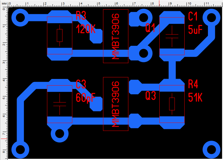

    добавлю для полноты картины
ID:	349768 Нажмите на изображение для увеличения.
  21. Старый знакомый
    Аватар для semimat
    06.03.2014
    573
    По умолчанию Re: Предусилители электретных микрофонов c низковольтным фантомным питанием от микрофонных входов соврем
    nubsaybot, очень эффектная платка получилась. Я вижу, что ты решил опробовать низковольтную версию "Комби-3т". Если будет время, пожалуйста, потом поделись мнением о качестве работы преда, особенно о проблемах, если они возникнут. Возможно, на практике окажется, что более удачными будут другие номиналы резисторов, чем указанные в схеме.
