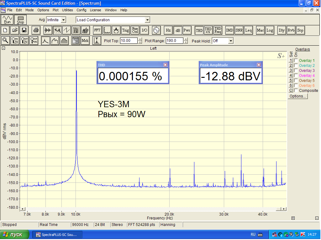

    И как обычно , начнём с "весёлых" картинок :
ID:	299499 Нажмите на изображение для увеличения.
ID:	299501 Нажмите на изображение для увеличения.
ID:	299502 Нажмите на изображение для увеличения.
ID:	299504 Нажмите на изображение для увеличения.
ID:	299505 Нажмите на изображение для увеличения.

    Конструктивная критика и предложения приветствуются .

    Здесь несколько другой принцип , также исключающий отсечку .
    скажите, не происходит ли перераспределения искажений? например в малосигнальном режиме искажения уменьшаются за счет "поддержки" SAB, но на максимальной амплитуде искажения растут?
    Перераспределения искажений ни каким образом не зафиксировано. Иначе бы это отразилось бы на "весёлых" картинках.
