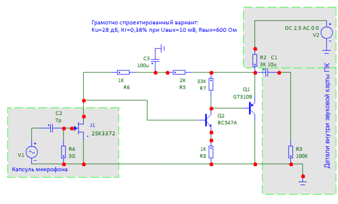

    По умолчанию Re: Пред усилитель для электретного микрофона - согласование, WM61A
    Вообще мне понравилась ссылка которую скинул выше semimat, на вот эту схему
    Что скажите?
    36,139
    Так это уже два транзистора, а ты просил один
    Троль, я тебе уже написал в личку, мол нечего сказать, лучше промолчи, чего тебе еще надобно? На старости делать не чего?
    36,139
    А ты что-то не поняло, что я тебе там ответил?
    По сути- ты просил один транзистор, а тебе предлагают два - не годится.
    При этом, операционник тееб тоже не годится, хотя он занимает места ровно столько-же. И в отличие от транзистора, даст не пол процента искажений, при такой усилении, а намного меньше - ты вудт голос записывать шожешь, а не АС измерять, где искажения в разумных пределах пофигу.
    Так что, как я писал выше - смотришь в учебник и расчитываешь схему.
    А со всякими "схемудаями" - это ты форумом ошибся, тебена схем.нет и другие помойки.
    P.S. Еще лучше - смотришь стоимость хороших микрофонов для записи голоса, и чешешь репу.
    pips, я закончил труд по электретным имкрофонам с низковольтным фантомным питанием и выложил его в виде темы: https://forum.vegalab.ru/showthread.php?t=79341
    С названием немного промахнулся - оно не уместилось... Задумывалось: "Предусилители электретных микрофонов c низковольтным фантомным питанием от микрофонных входов современных девайсов и гаджетов" Теперь не знаю, как быть... Но для тебя там может найтись полезное.
    Серый Мыш, спасибо за ссылку на радиокота. Я её когда-то потерял и уже забыл про неё, а она как раз сейчас пригодилась.
    Alex, спасибо за ссылку на МЭМС-микрофон. По ней я нашел еще много дешевых (сравнимых по цене с электретными капсюлями) МЭМС-микрофонов с великолепными характеристиками. Даже возник вопрос, а почему они до сих пор не вытеснили электретные микрофоны при таких ценах и параметрах.
