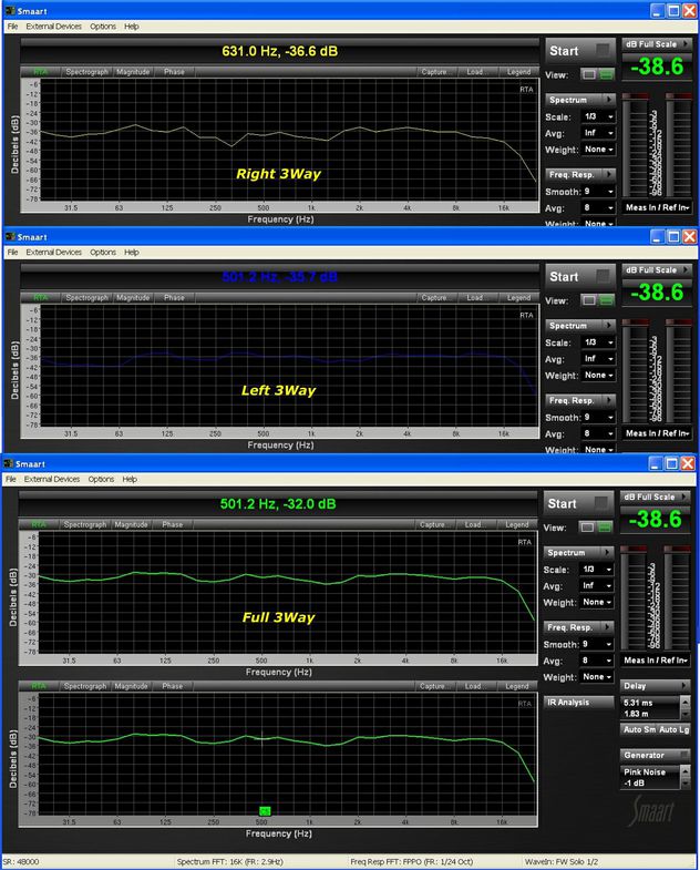

    Вот "измерительные" результаты моего инсталла в авто:
ID:	304667 Нажмите на изображение для увеличения.
ID:	304668 Нажмите на изображение для увеличения.
    3-х полоска на Dynaudio Esotar2 без сабвуфера.
    Излучатели сведены с точностью до 1 сэмпла по началу импульса каждый.
    Поканальная задержка тайм-корректорами интегрированными в ЦАПы Nakamichi DAC-41 (PCM1702)
    Нарезка полос активными кроссоверами AudioControl 4xs
    Усиление поканальное : Audison Sedici THK .
    Последний раз редактировалось Kazanec; 11.11.2017 в 23:00.

    Kazanec, уж очень не скромно валят верха Ваши Эзотары. Усилки точно не валят?
    Я тут недавно ковырял свою лабораторную систему и выяснил одну интересную весч : старый Люксман верха не валит, а Харманы выше 10-15 кгц дают завал к 20 кгц аж целых 6 дб. И видится мне, что дело там не в RC обвязках ( все тау с запасом).
    P.S. Разрешалка на графиках по вертикали 10 дб/клетка - это слишком много. Сделайте хотя бы 5 дб. И сглаживание в 1/3 октавы для такого уровня компонентов слишком мало. Берите сразу 1/96 октавы, станет понятней что на что влияет.
    Хотя итак видно, что общая неравномерность системы пока желает лучшего.
    Есть вопрос по стыку на СЧ/ВЧ. Там у Вас большой провал, возможно из за слишком низкой порезки, а возможно просто недосвели по задержкам или порядкам. По началу импульса конечно сводить весьма интересно, но не гарантирует ФЧХ без взбрыков.
    Попробуйте понаблюдать линейность ФЧХ и одинаковость наклона. Импульс может легко искажатся ближней и дальней отраженкой, при этом не всегда лучшей его форме соответствует лучший звук. Парадоксально, но факт. Тому доказательство измерений ватерфола... С метра нормальный ватерфол получить практически невозможно, а с сантиметров 10-30 вполне реально.
    Поэтому и возник вопрос, который в названии моей темы.
    Микрофон при замерах установлен вместо подголовника водительского сиденья и направлен прямо, поэтому левый(ближний) TW находится в "лучших условиях" для графика АЧХ.

    Есть возможность их перемерить не в авто. Тогда станет ясно валят или нет. Если валят, то переходите на 9700 или 7100 Сканы.

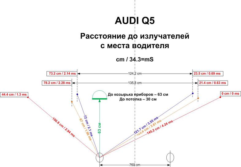

    Я у себя давно отказался от сведения сторон из одной точки (как у вас)
    Это не правильно - ухов то два!
    (опыт прослушки настроек сделанных "из одной точки" - всегда ! требовал коррекции на слух)
    Мерить из одной точки - годится для побортного сведения. причем микрофон лучше размещать в точки, соответствующие нахождению ушей.
    Кроме того при настройке микрофоном из одной точки "тётя" как правило будет размещаться перед водителем (куда смотрел микрофон)
    А такая настройка сожмет все образы от положения смещенного "центра" на водительской стороне.
