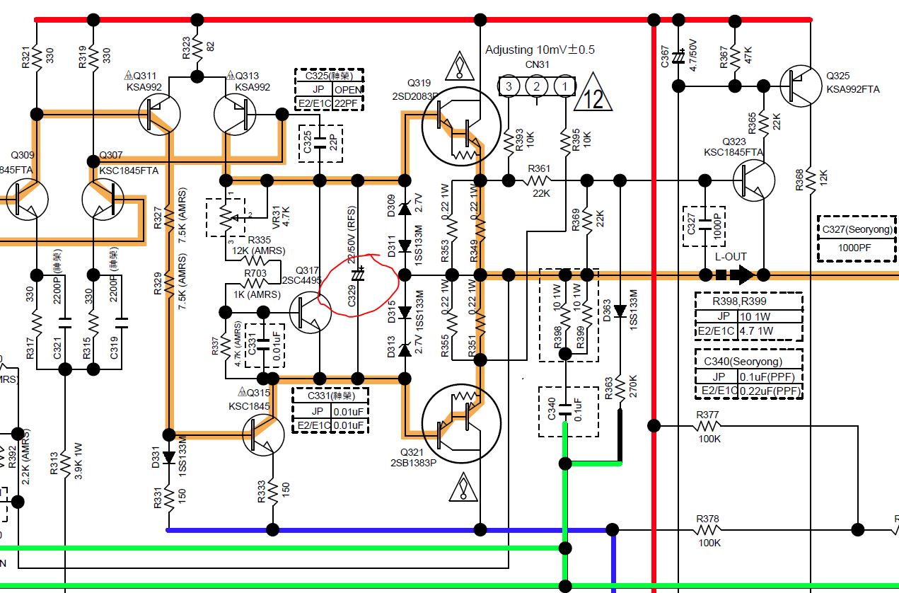

    Ещё интересно, есть ли смысл выделенный электролит заменить на плёнку ?

    Этот электролит можно и не трогать, так и так много чего можно сделать. Например, развязать питание предварительных каскадов в УМ от выходных транзисторов, заменить электролит обратной связи в УМ.

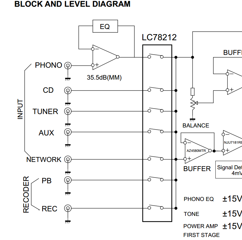

    А CD по-вашему святым духом?
    зы. Сама схема мощника черезчур простовата, и выглядит как оконечник в ресивере для ДК. Имхо лучший твик для него - "некопанность", и продажа на барахолке
    ЦД вход - через реле.
    схема
    И что это за схема? Какое она имеет отношение к 720ае ?
    Действительно, схема от 720-го. Интересное кино.
    У 500ае цд вход через реле. У 510/520 тоже, насколько я помню.

    И что это за схема?
    Эта, не?

    Эта, не?
    Эта. Но прокрути вниз и посмотри полную схему.

    _Ру_, ага, на блок-схеме все входы идут через микруху-селектор LC78212. А на самой схеме есть реле. Должна быть интрига

    По умолчанию Re: Доработка PMA-720AE
    Видимо, блок-схема точной быть не обязана.
    У меня есть 500ае. ЦД вход звучит заметно лучше остальных, проверено в слепом тесте с моментальным переключением.

    Кондёр c329 лучше получше, где-то 10-20 мкФ той же вольтажности. Силмики туда хорошо подойдут.
    На плёнку не поменяете из за габаритов
