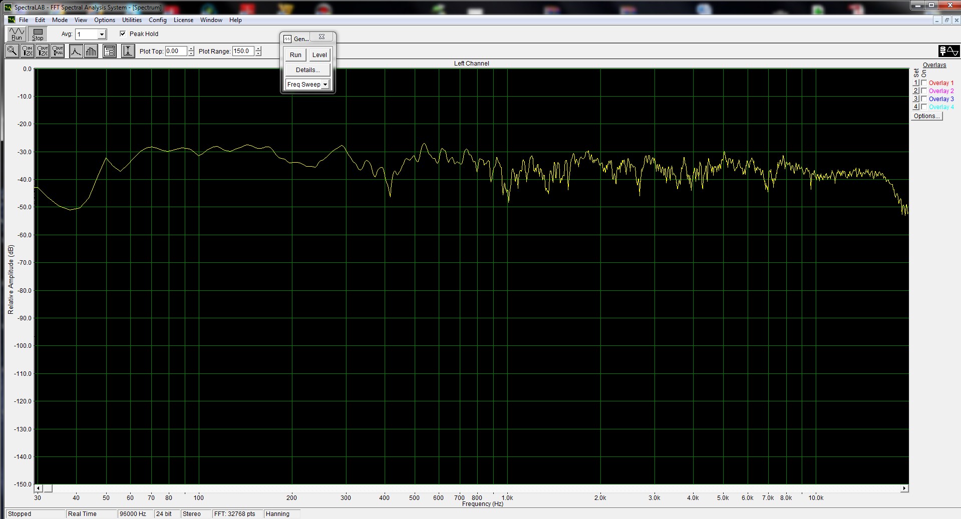

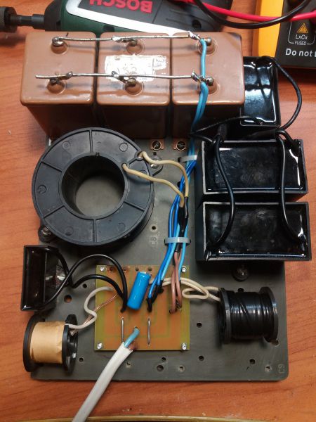

    Всех приветствую. Т.к серия 35АС сейчас наиболее доступна, ее нередко улучшают и дорабатывают, вот и я решил попробовать. Главным изменением стала замена СЧ\ВЧ на Visaton SC 10\8 и 13\8. Однако с родным фильтром оно работает не слишком адекватно и было решено переделать фильтр (схема нового будет в приложении). НЧ фильтр остается из родных деталей, но емкость снижена, вместо 110мк теперь 90. В СЧ фильтре используются пусковые конденсаторы (полипропилен), катушку можно отмотать от большего номинала. В ВЧ фильтре применен так же пусковой полипропилен, а катушка с таким номиналом есть и в родном фильтре. В целом переделка не сложная, но очень эффективная, звук меняется прилично, причем в лучшую сторону. Кстати 30ГД-2 (75ГДН 1-4) был немного переделан, дубовый резиновый подвес был заменен на более мягкий тканевый, так же была переделана убогая пластинка из гетинакса на которой стояли клеммы. По поводу АЧХ, в приложении уведите график, но, стоит делать поправку на то, что микрофон НЕ измерительный, а соответственно тоже имеет свою кривизну. Провал в ВЧ диапазоне это сама яма микрофона т.к на слух это незаметно. За помощь в доработке огромное спасибо Максиму Васильеву.
ID:	298726   Нажмите на изображение для увеличения.

    Если говорить прямо, а, надеюсь, ты за правдой пришел, не позировать же, то нужно пересмотреть многое.
    Вложение 298730
    В кружочке должны быть циферки 32..34...36, а не 30...40..50.
    Все перепады по частоте обязаны вложиться в 2...5дБ, то есть +\- 1...2,5дБ.
    Пока что укладывается в 15дБ - это очень плохой показатель, проще говоря, колонка не сведена, полосы обрезаны "лишь бы не сгорели".
    В 15дБ можно уложить самые плохие динамики без сведения, просто подключив через конденсатор.
    Если делать поправку на микрофон, то картинки ни о чем не говорят и их можно было не выкладывать.

    Пробуйте вместо чисто ёмкости 90мкф в нч фильтре применить цобель, врезав в емкостную ветку 5-7 ом резистор . звук басовика станет спокойным и незадушенным.
    Средник - в моём варианте по входу ёмкость 47-100мкф, потом последовательно с ёмкостью катуха 0,8 мгн, а параллельно динамику переменник на 15 Ом, настраивать средину на слух.Удобно.
    Емкость параллельно сч динамику- выкинуть, с ней динамик начинает выть и разваливает картину напрочь. Уровень средника очень важен, нельзя чтобы он вровень играл с басовиком, колонка будет орать. Хотя, кому-то и так больше нравится.
    ВЧ - как бы нормально всё, у меня емкость 2.2мк и катуха на 0,47-0,5 кажется. Фазировку нужно смотреть в тетрадке, так не помню.
    Успеха!

    Тут понимаете какой момент... фильтр как я уже говорил стоит по сути родной, НЧ звено в принципе мало чем изменилось. Причем АС изначально играет от 40Гц, так что момент с 30ГД-2 остается не совсем понятным.

    Нормальные люди с нормальным слухом первым делом берут кусачки и откусывают от НЧ фильтра эти кондёры на 90 мк и колонка начинает играть а не мычать. А она именно мычит, эта ёмкость образует с катушкой динамика контур, воющий на 400гц, звук невыносимый совершенно. А если выдрать из схемы фильтра резистор на 5,6 или 6,8 ома, и сделать цобель, то результат ещё лучше и не нужно фазировку среднику менять , с пищалкой вместе.
    Может быть, эта конструкция на останках 35АС поможет вам точнее настроить вашу 3-полосочку.
    http://hiend.borda.ru/?1-4-0-0000028...0-0-1497588840
    Ввязавшись в эту тему, я не предполагал, что в итоге получится совершенно убойная по звуку вещь. А она получилась.
    Правда, средник взят неплохой, хотя с характером: S-155 Sansui . Но также неплохо показал себя грошовый средник Альфард ETP1300S1. У него чутья заметно меньше и он чуток менее детален, а вообще неплохой .
    На словах, как выглядит новая схема после 3-х модернизаций
    Нч фильтр- катушка +цобель, без ёмкости на 150мк.
    Среднику добавил катушку до 0,85мгн, срез получил в районе 3 кил.
    Убрана гасилка из вч фильтра, сейчас там 2,47 мкф и 1 мгн и всё.
    Регулятор уровня средника примерно посредине. то есть можно заменить его двумя резюками по 7,5-8 ом.
    Ну и фазировка иная у динамиков, по микрофону всё. Хотя можно и на слух.

    Тут такое дело. Микрофон дешевка нонейм некалибрированный. Комната незаглушенная ,первый опыт работы с микрофоном. Так что как то тпк
    С уважением Максим.

    Хотя начать стоит с того из чего эта АС вообще была собрана и того что опыта у меня не слишком много в этом, потому и обратился сюда, за советом. Касаемо замеров, на слух так себе вариант, пришлось воспользоваться микрофоном, да вот только микрофон "Noname" и характеристики неизвестны. К сожалению не удалось достать нормальный, но надеюсь со временем удастся приобрести измерительный.Нажмите на изображение для увеличения.

    да с Visaton все понятно, а вот 30ГД-2 как ? про хрень с емкостью понял, но каковы должны быть параметры цобеля ? были попытки собрать цобель на 6.8Ом 90мк и 16 Ом 6.8мк, оба варианта не дали какого либо эффекта.

    Не знаю, какого эффекта ждали вы, меня же звук и ачх 30гд-2 с цобелем устроили на все 100, и близко не похоже на ту мерзкую мычалку с родными фильтрами. Добавлю: моя колонка не ФИ, закрытый ящик. ФИ гудит излишне.
    Динамик поёт , очень красиво и мощно. Ровный красивый спад, лнгкий пичок на 1,8 кгц сильно ниже ватерлинии, дополняет собой провальчик у средника на этой частоте, всё чики пики.
    Параметры цобеля , если не поняли из статейки на борде, катуха родная на 2 мгн и цобель 90мк- 6,8 ом.
