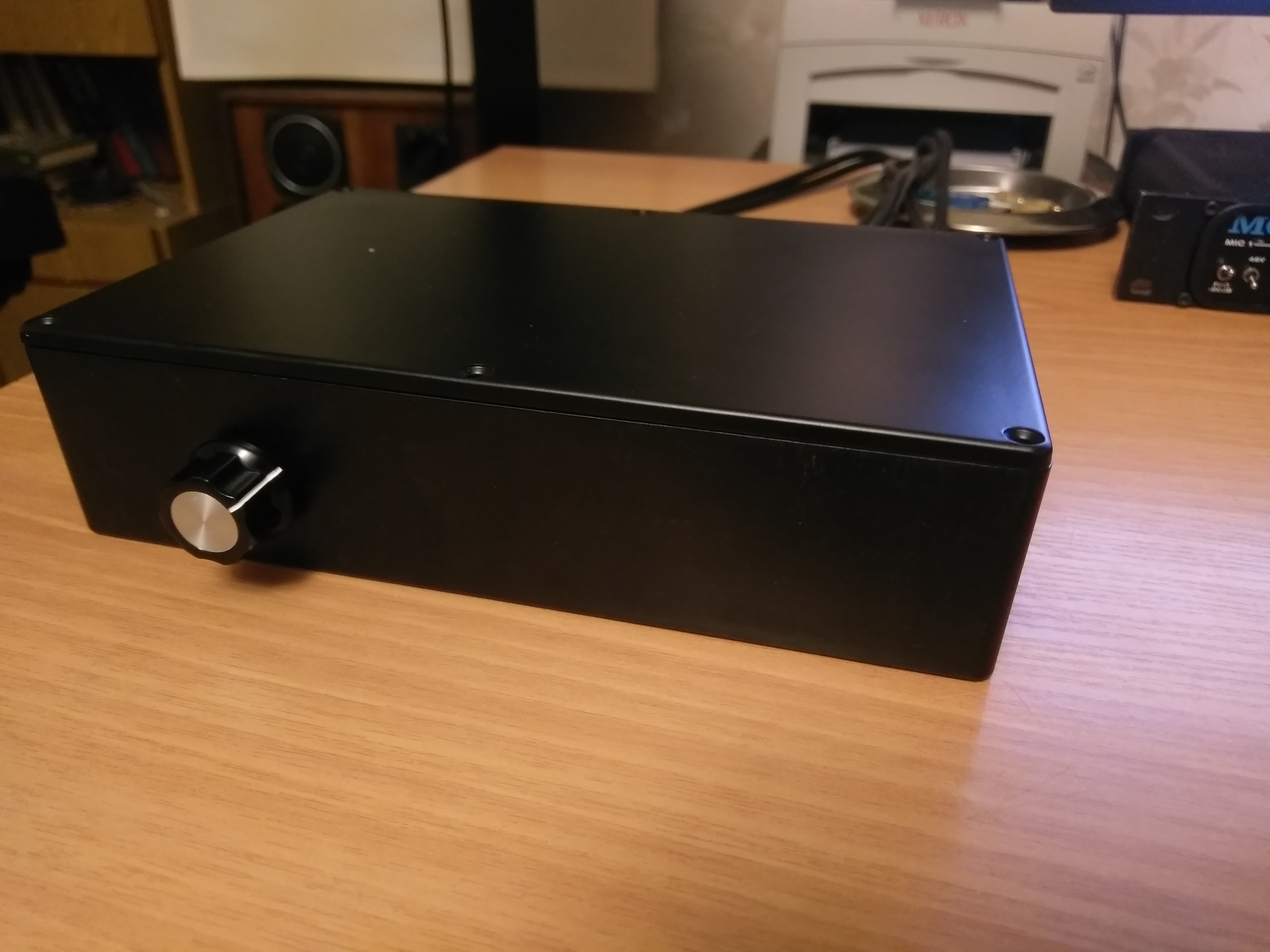

    В общем, пока уважаемые господа обсуждают тут синхрофазатроны, собрал я таки коробочку. Пожалел только, что с чего-то вперлась идея о балансных подключениях, не думаю, что в итоге разница сдышимая будет, а паять без них в 2 раза меньше бы пришлось...
    На случай, если возникнет еще какой гуманитарий с подобными запросами, ну и на критику первого опыта выкладываю пару фоток.

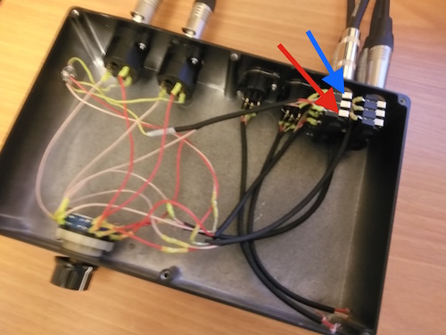

    XLR пока не припаивал, острой надобности нет, надо эти контакты заизолировать... Землю свел в одну точку на шайбу, при переключении есть чуть слышный хлопок, как от включения самих колонок (активные). Подключено все пока моно кабелями джеками.

    Для первого раза очень даже Хотя я бы по-другому галетник распаял, ну это вкусовщина можно сказать
    Шума/фона нет?
    Мультиметр есть? Померять бы постоянку на выходе источника на всякий случай, может от неё хлопок быть. Потому что если земли не разрываются и вход более-менее нормально сделан, то не должно хлопать (я у себя для проверки джек вынимал/вставлял из источника, и только небольшие шорохи в колонках). Это на всех 3х приёмниках хлопает?

    Шума/фона нет?
    Есть небольшое шипение высокочастотное, одинаковое, что при подключении напрямую, что через коробку.
    Это как делается? Куда щупы прикладывать?
    На всех двух. Ну "хлопком" это тяжело назвать. Звук аналогичен таковому при включении колонки без всяких подключений. А вот советский Кумир шибает при выключении будь здоров... При чем брал после профилактики, поначалу такого не было. Но это уже оффтоп.
    Желательно померять два: Tip-Ring и Tip-Sleeve. В режиме постоянного напряжения, без музыки.
    Судя по картинке к входному разъёму не очень удобно подключаться, можно к выходному на активном выходе:
    Или можно прямо на джеке, если например закрепить его на столе и сверху приложить щупы.
    Причина хлопка при включении питания скорее всего немного другая. Кроме постоянки на входе при переключении ещё может быть что конденсаторы на входе (если они есть, но в заводских приборах обычно ставят) заряжаются токами утечки входного каскада, и при переключении быстро разряжаются. Если это так, то при быстром переключении хлопка должно не быть, или он меньше, чем при большой паузе.
