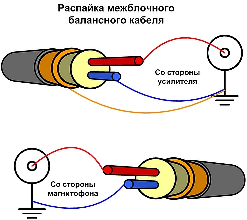

    Всем привет!
    Подскажите пожалуйста, есть ли какой-то практический смысл в приведенной на картинке схеме распайки межблочника из микрофонного кабеля
    Упоминание об этом вижу только в рунете, нигде в англоязычных источниках я такого варианта не встретил, везде просто объединяют две центральные жилы в одну и паяют как обычно.
    То что это никакой не балансный кабель понятно, но есть ли в этом хоть какой-нибудь смысл, или это бред?

    Смысл есть, только экран соединяется с минусом со стороны источника сигнала, то есть наоборот как на картинке

    Спасибо. А нельзя ли немного подробнее? Что это дает и почему надо со стороны источника. Везде где я встречал упоминание о таком способе, указывали, что земля соединяется со стороны усилителя.

    Есть один нюанс с этой схемой, заключающийся в том, что земляной проводник (оплетка) заменяется более тонким проводником с бОльшим сопротивлением. В присутствии тока помех в цепи земли такое подключение скажется негативно.

    А что плохого в том, что оба проводника будут иметь одинаковое сопротивление? И в чем суть данной схемы? Нюансы пока можно не рассматривать

    Недавно интересовался этой темой, как и Вы. Смысл экрана со стороны источника объясняется тем, что выходное сопротивление источника, в идеале, должно быть равным 0 и, соответственно, наводки, если такие есть, на этом нулевом сопротивлении "гибнут" гораздо успешнее, чем в случае, если бы экран болтался на стороне усилителя, у которого входное сопротивление измеряется, по хорошему, в десятках кОм. Это все на уровне самовнушения, имхо - по крайней мере я, в сравнительном тесте разницы не уловил, покрутив кабель и так и так.

    В бытовом стандарте экран несет функцию экрана и обратного провода для сигнала. Если между двумя устройствами по обратному проводу текут токи помех, то для минимизации падения напряжения от этих токов надо иметь минимальный импеданс обратного провода.
    это по незнанию так делают...
    смысл в этом есть - сигнал идёт по витой паре в ПЭ изоляции, а экран для экранирования - он уже контактирует с внешней резиновой изоляцией, чтоб через него токи не шли, запаивается с одной стороны.
    Если следовать этой логике не проще ли сразу соединить источник и оконечник медной шиной, например?

    ещё ни разу ни у кого не сказалось, разве что кабеля будут в 3-х метрах от ядерного реактора )

    только разницы услышать практически невозможно, думаю что в разных сетапах будет по разному - где-то лучше экраном к источнику, где то к усилителю. но рассышать это можно при длинне несколько десятков метров и наличии сильных помех в звуковом диапазоне. я делал витую пару из моножилы в кардельной изоляции без экрана, в домашних условиях помех собрать не получилось при длине 0,5м.

    Выкинуть поганый(с точки зрения стандарта) RCA и поставить XLR, экрану - экраново, сигналу - сигналово. И схемы делать так, чтобы по обратному проводу токи ходили идентичные прямому - только сигнальные.
