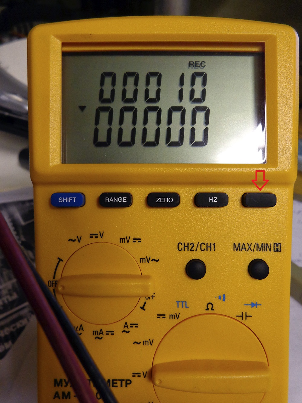

Добрый день, может кто в курсе - AM-1109 Digital Multimeter AKTAKOM, погрешность стала превышать допустимые значения на всех параметрах измерения, АЦП FS9704B. Интересно как откалибровать - переменниками либо через сервисное меню? Актаком даже мануал через зд крыльцо в swf виде только предоставляет..
он же в оригинале http://www.tes.com.tw/en/product_detail.asp?seq=132
На плате есть шесть подстроечников, пока не трогал.
Калибровочный стенд есть у соседей по работе, вот такая картина-
1в - 1,03
50в -50,281
и так далее на Ом -ах, мА, мВ......
