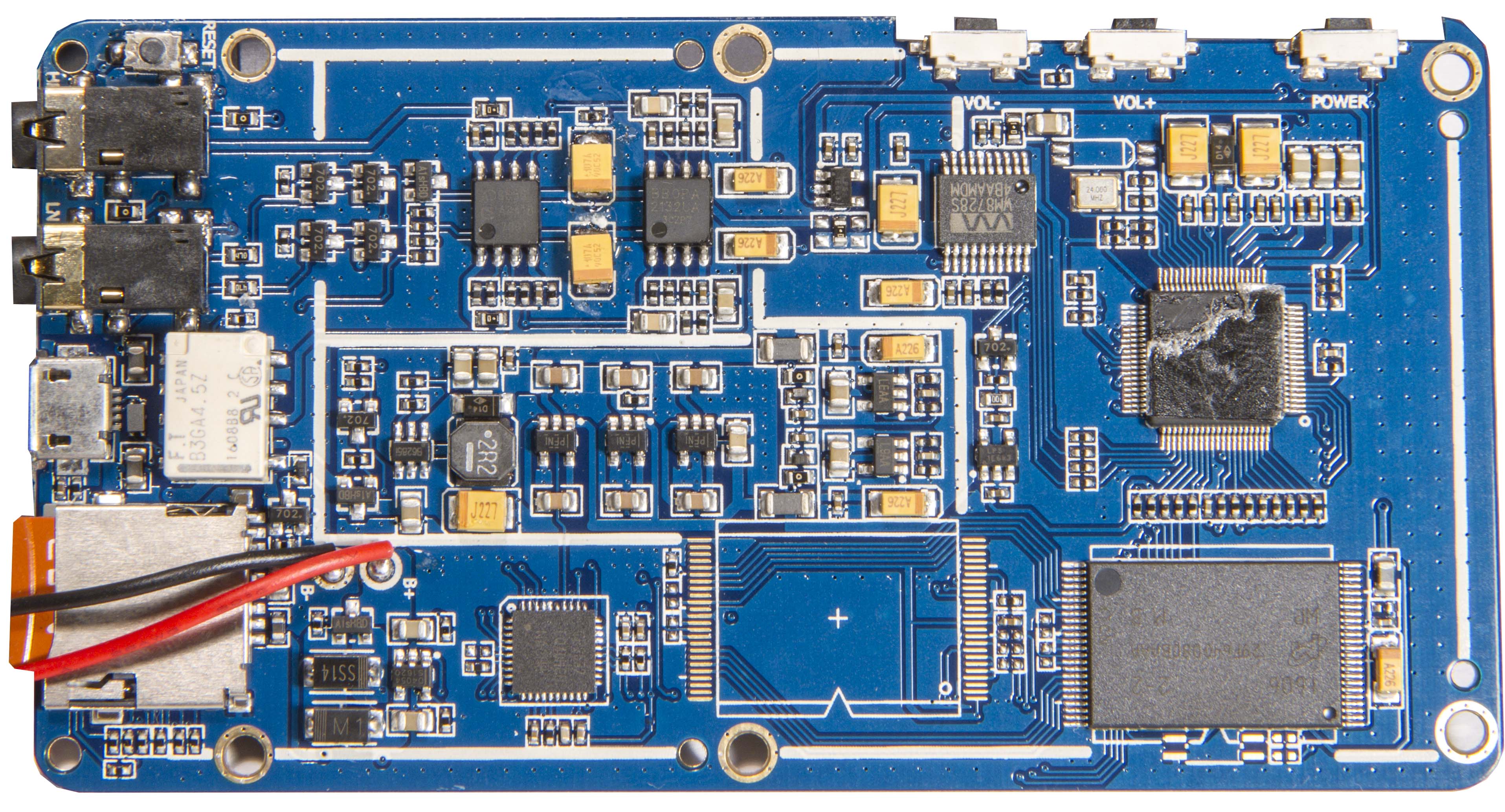

    Здравствуйте.
    Это мое первое сообщение, прошу простить если что.
    Почитал ваш форум, вроде есть разбирающиеся в схемотехнике люди, поэтому спрошу у вас.
    У меня есть китайский карманный плеер, построенный на ЦАП WM8728S и двух ОУ OPA2132UA + AD8656.
    И вроде все хорошо, но не радует. Не радует шипение с моими низкоомными наушниками AudioTechnika AD-900, сопротивлением 32 Ом.
    Хочется это устранить. Готов на легкую модернизацию платы, с заменой элементов на существующих площадках.
    Фото платы, большое, подробное Нажмите на изображение для увеличения.
    Как можно видеть - после ЦАПа стоит OPA2132, работающий видимо в режиме буфера. За ним AD8656 видимо в качестве ушного усилителя.
    Верхний слева разъем - это наушники, второй под ним - линейный выход.
    Даташиты:
    ЦАП - http://pdf.datasheetcatalog.com/data...n/mXyzqzsx.pdf
    OPA2132UA - http://www.ti.com/lit/ds/symlink/opa2132.pdf
    AD8656 - http://www.analog.com/media/en/techn...D8655_8656.pdf
    Внимание, вопросы :
    1. Если я правильно понимаю расстановку ОУ, то тогда я не понимаю почему они стоят в таком порядке, ведь в даташите на AD8656 ясно написано, что он предназначен для буфера ЦАПа, а в даташите на 2132 - что он может раскачивать тупую нагрузку до 600 Ом. Логично, что они должны стоять наоборот? Почему был сделан такой выбор? Или я не прав (а в чем)?
    2. Если я правильно понимаю, то два резистора "нулевки" около разъема для наушников - это так называемое балластное сопротивление ОУ.
    И оно не должно быть нулевым. Видимо инженеру было приказано сделать "погромче" и он поставил такие сопротивления. Ну или это уловка для разводки платы, вместо перемычки, хотя там не видно ничего такого.
    Могу ли я заменить эти резисторы на номинал 30-50 Ом, тем самым снизив максимальную громкость звучания (она избыточна), но, сделав погромче в плеере, для достижения прежнего уровня звучания, уведу таким образом уровень шумов ниже слышимого порога. Шумы ОУ не зависят же от выходного сигнала, как были там нано- микро-вольты, так и останутся?
    3. А как рассчитать правильное значение этих резисторов?
    4. На что можно поменять ОУ для достижения заметного улучшения качества? Может есть ОУ изначально не шумящие на низкоомной нагрузке. Цена безразлична 50- 100 - 500 руб за микросхему...
    5. Имеет ли смысл переставить ОУ местами? Изменится ли их обвязка?
    Плеер нравится, стоит копейки, хочу довести до ума чтобы радовал.
    Спасибо.

    Если бы AD8656 там была в SOIC-8, можн6о было бы заменить на AD8397, а в том MSOP-8 - даже не знаю, ОРА1622 не подойтет (а жаль!), она в MSOP-10.
    P.S. А что там то реле возле USB разъема делает?

    Это реле включает генератор двуполярного напряжения для ОУ.
    Когда плеер выключен, то от аккумулятора питается только контроллер в режиме сна и все.
    При включении, просыпается контроллер, показывает картинки на дисплее и включает выходной тракт путем подключения генератора напряжения и двух ОУ и цапа.
    36,135
    По умолчанию Re: Модернизация китайского плеера
    И не жалко им было для этого реле ставить? Оно-же дороже пары транзистором, причем на порядок, а главное - ток от батарейки потребяет не очень маленький, в отличие от. А поляризованное - еще дороже.
    - а разве тут оба ОУ не SOIC-8 (opa2132ua - ведь SOIC)?
    - оно, наверное, будет шуметь все равно (ну, может на каплю меньше). Попробовать можно. Там, скорее всего, проблема в цепях питания - физически что-то при разводке "недоделано".
    Плохо видно на фотке, я подумал что это MSOP, но ОРА2132 действительно в нем не бывает (покрамере я не встречал и в моем не очень свежем, правда, даташите, есть только соик).
    Ну тогда можно АД8397 поставить, но батарейки оно жрать будет......
    Ну уж меньше шуметь от замены ОУ оно точно не будет, но человеку же хочется что-то "поперетыкивать"
    Это точно, приказали ему(по-китайски)
    Вероятно с нагрузкой 600 Ом, если там ещё какие-то балластные резисторы, то будет совсем тихо играть. И да, под нагрузку 32 Ом поставить балластные резисторы - то что доктор прописал. И шумы в паузе уйдут
    ---------- Сообщение добавлено 16:20 ---------- Предыдущее сообщение было 16:17 ----------
    Шумят не ОУ выходные, а сам плеер. И это не лечиться
