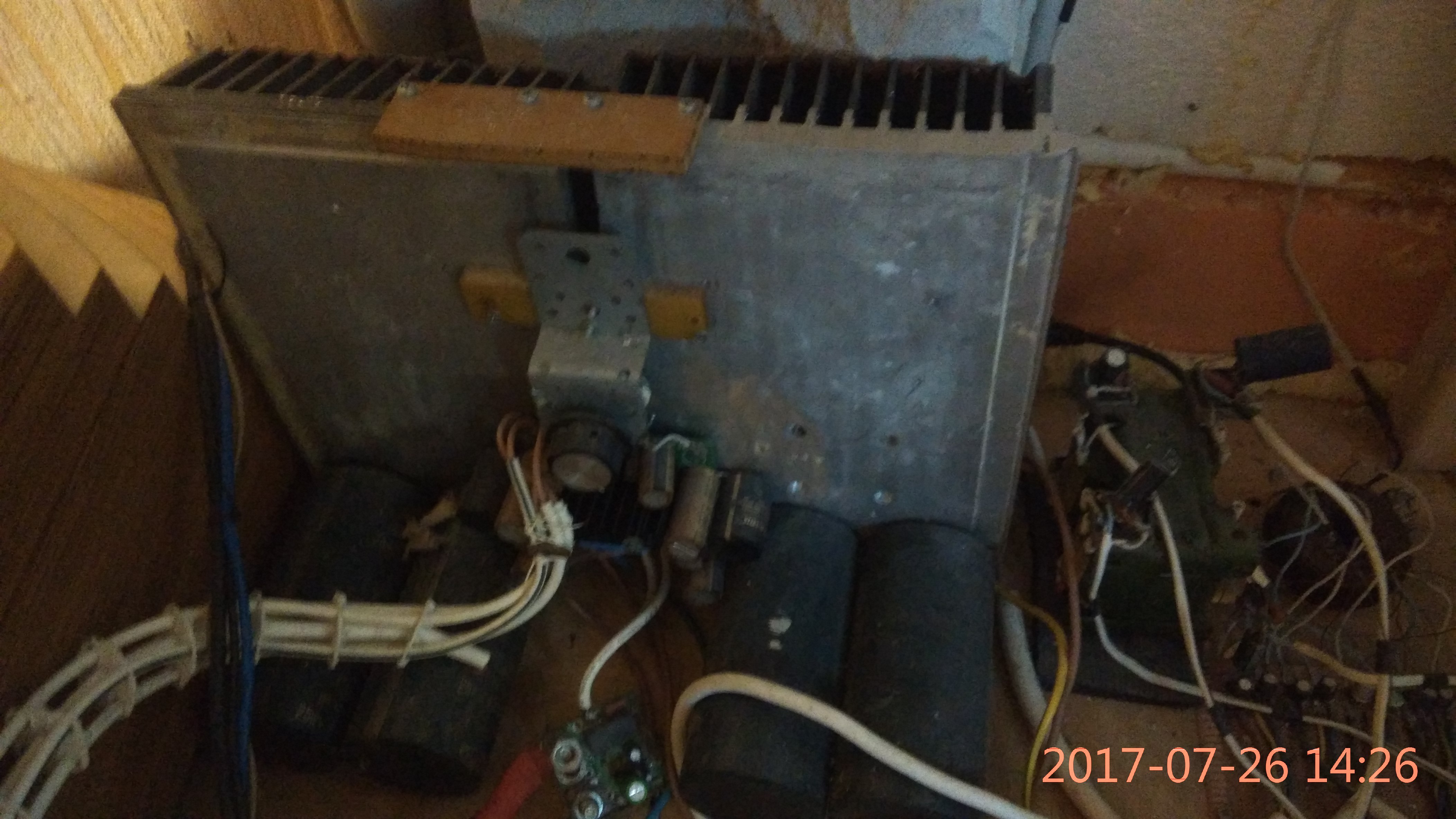

    mr-marlen, не нашёл упоминания о бп усилителя нч секции. При недостатке ёмкости, эффект от её увеличения не заменить акустическим демпфированием.
    Кстати, да. На НЧ надо фарады. Но панч это не низкие НЧ. А "НЧ", которые обычно играются полочниками и т.т.
    И бороться за панч комнатными способами.

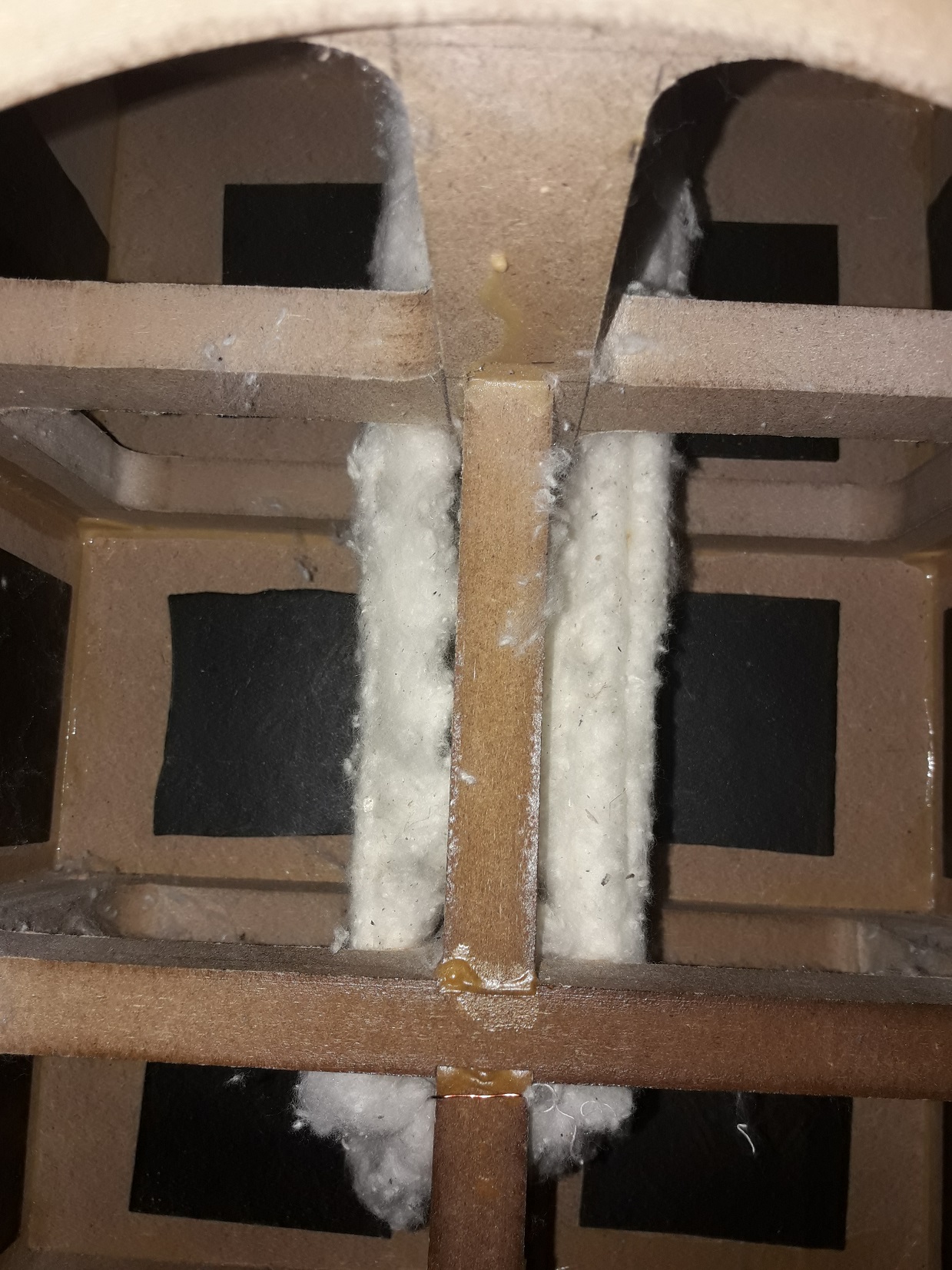

    03.05.2009
    Москва, Бун.Луга
    4,017
    По умолчанию Re: Прослушивание системы в Московской области
    Вытащил почти весь звукопоглотитель, оставил только полоску ватина прямоугольником по средним распоркам, которые идут вглубь. По звучанию - нижняя середина стала сильнее выделяться и на некоторых местах послезвучия выделяются сильнее чем с большим кол-вом. По панчу почти без изменений, но появилось немного больше мяса после удара, как будто звук более протяженный, низкие частоты теперь не так сильно выделяются. Может и правда звукопоглотитель лишнего сжирал, но нужно еще завтра послушать внимательнее и чуть подольше, т.к. уже поздно.

    Аватар для mr-marlen
    03.05.2009
    Москва, Бун.Луга
    4,017
    Потом полностью удалить попробуйте.
    Я попробовал на одной АС. На мой ух уже гудит. Корпус большой, и совсем без - нельзя.
    Характерно меняется звук когда стучишь по пыльнику НЧ, "тынч" звучит более звонко и протяженно, если сравнивать с вариантом много поглотителя.

    Марлен, тонким ватином оклей распорки. Поглотитель только в том месте, где нужно придавить стояк и если нужно; за динамиком кусок войлока, чтобы отражения в диффузор не били, можно на сетку из картона наклеить что-то. После этого вопрос о кол-ве поглотителя не заботит. Получается самый натуральный низ.
    Так и было сделано. Полоски ватина посередине отверстий восьмеркой, на задней стенке басовика синтепон около 3 см, на верхней/нижней стенках тоже синтепон 3 см и похоже оно сжирало нижнюю середину. Завтра точно скажу, что звучит лучше.
    перекладины обмотать попробуйте.
    Так и было сделано . Либо у Вас обоих те же грабли, либо я что-то сломал .
    В декабре 15 года:
    Сегодня демпфировал корпус АС. Верх, низ синтепон, посередине между двумя объемами две колбасы синтепона, в каждой секции басовика по дилнной круговой колбасе из ватина. Результат по АЧХ - отлично, по звуку не успел. Надо вторую доделать.
    На тот момент меня по звуку устроило.
    не поверишь, "тряпка для мытья полов" - на пва прекрасно сидит на перегородках.)))

    Эхо внутри корпусов не совсем правильный способ получить бас, разве что снизу 6". Не ведись))
    Полоски достаточно, чтобы не было сильного эха. Сейчас можно сказать настройка с минимальным эхо. С полным размещением поглотителя все полностью глухо.
    Ну появление нижней середины нельзя назвать "не ведись". Я прощу небольшой гудеж, за появление середки.
    Сдвигай колонки, можно по симулятору определить примерное расстояние. Панч появится.
    Комната мелкая, двигать некуда. Хотя не удивлюсь, если в большой комнате нужно будет допоглотить резонансы.
