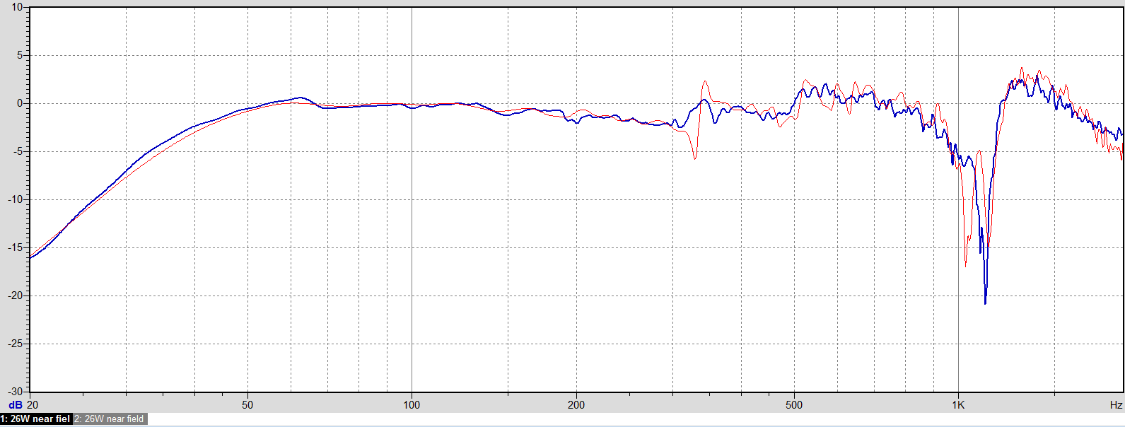

    То, что я пока вижу - надо реально попробовать немного поубавить ватина,
    А может и вообще убрать.

    По умолчанию Re: Прослушивание системы в Московской области
    Нет, оно тогда гудит. Может кому-то это понравится, но мой слух отвергнет. Надо добиться золотой середины. Ниже картинка с демпфированием и без.

    mr-marlen, не нашёл упоминания о бп усилителя нч секции. При недостатке ёмкости, эффект от её увеличения не заменить акустическим демпфированием.

    mr-marlen, попробуйте вообще изъять поглотители за НЧ и послушать контрабас. И за СЧ тоже(обращать внимание на женском вокале на грязь и сибилянты, на натуральность голосов. В итоге весь поглотитель выкинул. До этого клал... по результатам измерений.
