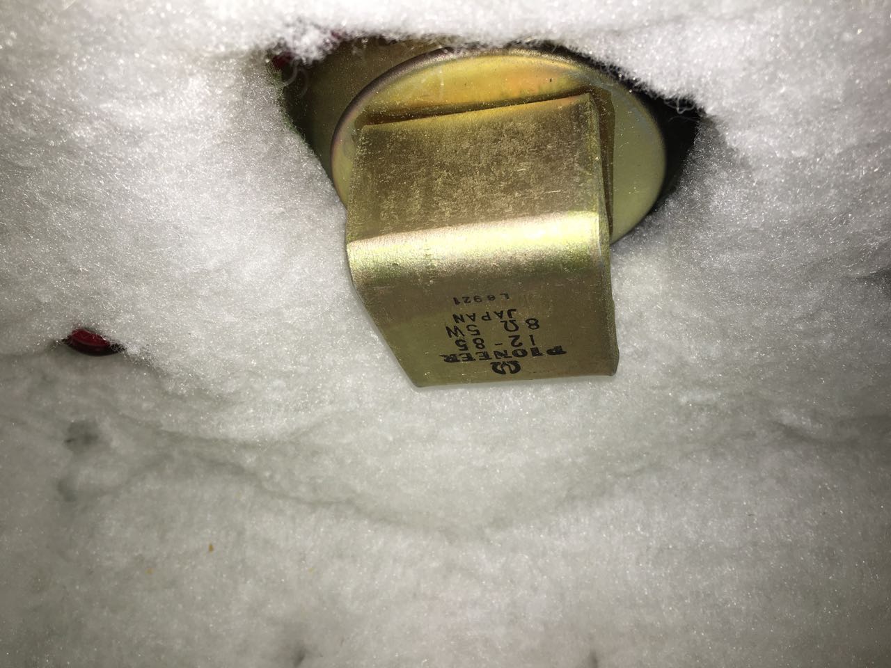

    Взялся за укрепление, только благодаря, вашим наставлениям. Купил севодня лист фанеры фсф 12мм без сучков. Хорошо, что электролобзик в хозяйстве завалялся. Пока не купил, но присмотрел клей, с учетом, что каждую детальку придется прижимать руками, время прижимания будет играть большое значение. На «Момент-Столяр» написано прижать на 10-15мин, на «Тайтбонде» 30-45мин, на «Титане» 2-3мин. У меня предпочтение к столяру – просьба сорентируйте…
ID:	298010   Нажмите на изображение для увеличения.
ID:	298011   Нажмите на изображение для увеличения.
    11,116
    По умолчанию Re: Переделка корпусов нуждаюсь в совете
    по поводу прижима и выбора клея в связи с этим прижимом - НЕТ
    Или струбцины, или шурупы. Иначе толку с такой распорки нет, просто деталь, вытесняющая объем и добавляющая вес.
    Весь корпус в целом должен быть как "натянутый нерв" вместе с распорками.
