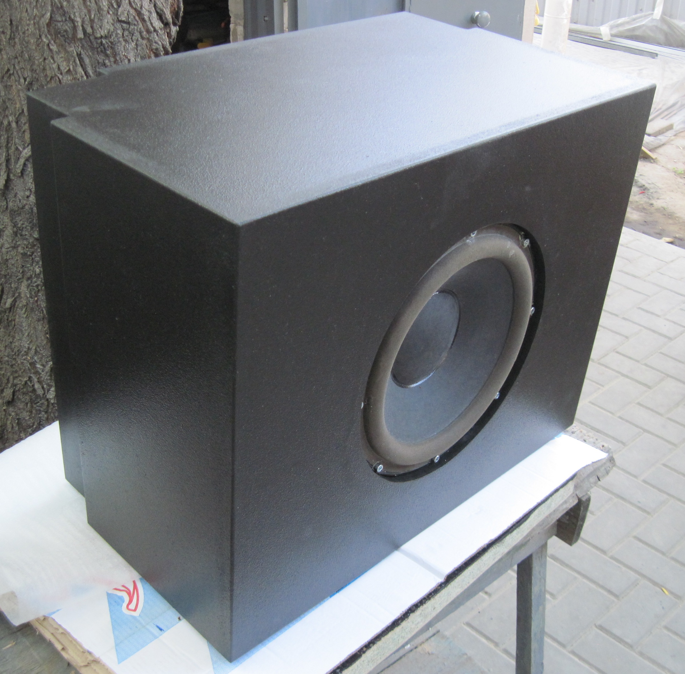

    По умолчанию Самодельные шканты
    Кто нибудь пробовал пользоваться таким https://ru.aliexpress.com/wholesale?...ewCP=y&catId=0
    Хочу не шпаклевать отверстия после шканта, а заклеивать самодельным чопиком!
    P. S. Это связано с тем, что зимой и летом уровень влажности разный, и шпаклёвка зимой слегка выпирает после покраски!
    Новичок Аватар для Борис Варлов
    04.11.2015
    Казань-Мск
    По умолчанию Re: Самодельные шканты
    чёт я не понял как это работает, можете пример привести?
    Аватар для Scandinav79
    16.01.2014
    545
    Видите выпуклости на передней панели? Это результат шпаклёвки летом, а зимой когда включ отопление МДФ усыхается и шпаклёвка, из ЭДП или ПВА со стружкой, та что не подвласна влиянию влаги выпирает!
    Простой пример, достаньте воду из холодильника зимой и летом и сравните какой на ней образуется конденсат! Это та влажность, что содержится в воздухе!
    Вот я и хочу сделать поверхность АС однородную, т. е. углубить саморезы и зашкантовать их тем же МДФ!

    Цитата Сообщение от Scandinav79 Посмотреть сообщение
    Видите выпуклости на передней панели? Это результат шпаклёвки летом...
    Нужно было перед обтяжкой дать хорошенько (с недельку) просохнуть ящику а уж потом шлифовать и обтягивать. Я на дверь наличник деревянный сделал, прикрепил шурупами в потай и покупной шпаклёвкой "в тон" зашпаклевал, лет пять стоит и ничего не выперло.
    Согласен!
    Цитата Сообщение от azz74 Посмотреть сообщение
    народ продолжает собирать свои поделки на саморезы
    Это тут не причем, даже без саморезов, клей со временем "стягивается" как бы и приходится снова шлифовать, поэтому после склейки нужно дать нормально так времени просохнуть.
    Scandinav79, Если это мне, то вот, к примеру:
ID:	299681 Нажмите на изображение для увеличения.
    На последнем фото хорошо видна маленькая ступенька - это то о чем я имел ввиду. я особо не ждал высыхания, всего одну ночь, потом сразу виброшлифмашинкой прошел, все было идеально, потом покраска... Далее, со временем обнаружил, что появилась эта "ступенька"; пальцем тоже легко прощупывается. Я не особо загонялся, делал в спешке. Для данного корпуса пойдет - он встроен в шкаф и будет закрываться акустической тканью...
    Тоже самое происходило и на корпусе из фанеры... может это клей так влияет, он же очень сильно притягивает склеиваемые поверхности, если брать именно столярный качественный клей...
