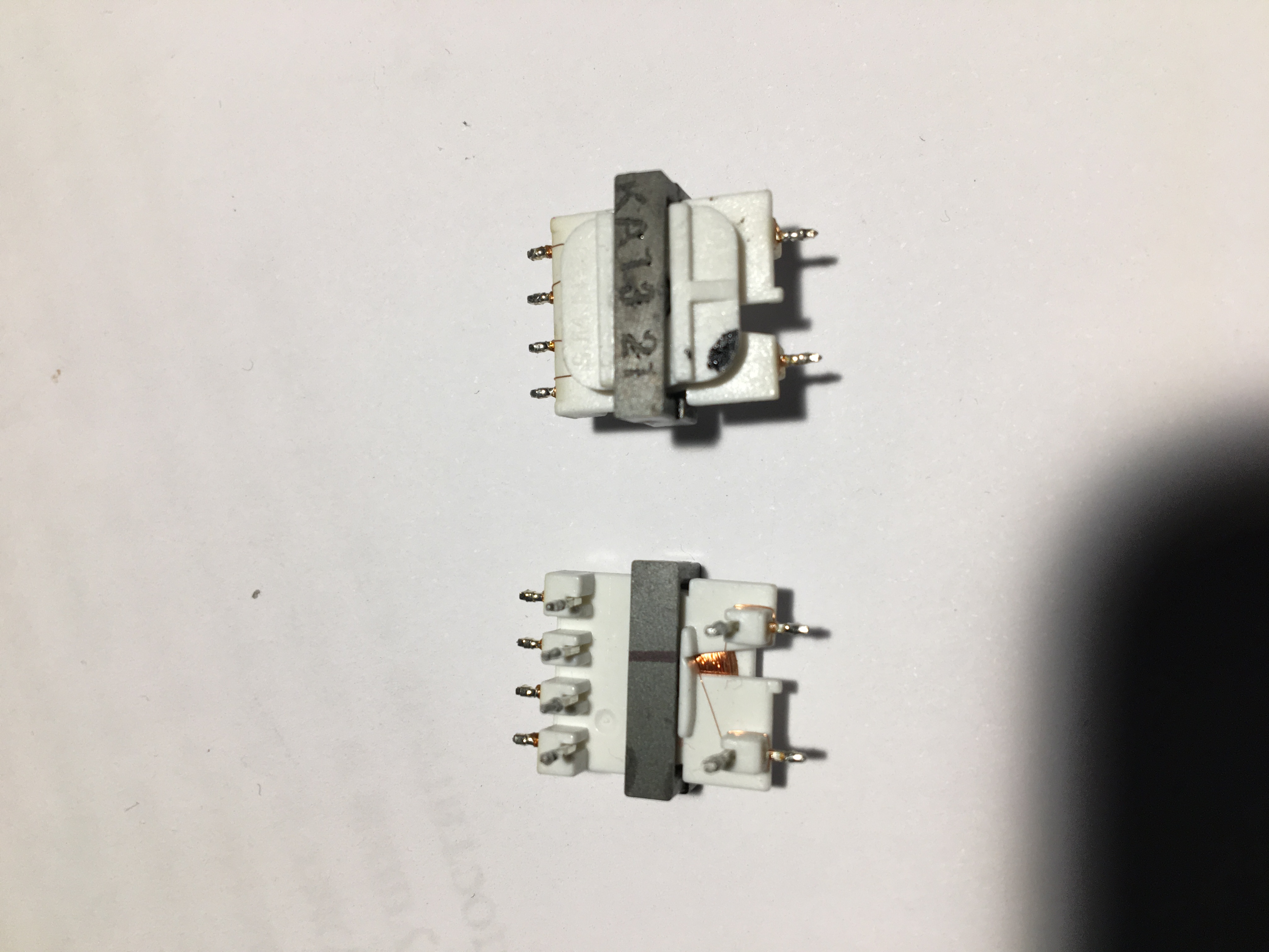

    Завсегдатай Аватар для 4321
    14.03.2012
    1,214
    По умолчанию Re: Как сделать spdif transformer?
    Разные они все,но те что пробовал,фигня.
    Простое колечко 600Н и 20 витков двойного лучше заметно.
    Вообще лучшее что у меня получалось,это контура видеотракта с видака филипс.
    Лучше китайских PE.
    Но сейчас просто использую с горелых высоковольтных плат современного цветного копира
    ---------- Сообщение добавлено 21:38 ---------- Предыдущее сообщение было 21:37 ----------
    Да интернетные модули тоже вполне ,неплохо работают.
