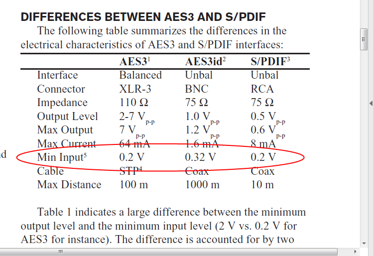

    Цитата Сообщение от digilab Посмотреть сообщение
    низкий уровень , кстати знатокам spdif которые тут писали раньше- мин.уровень spdif р-р 0.8в (откуда взяли 0.2в мне не понятно), при таком уровне(0.2в) вообще ничего работать не будет,
    А "не знатокам", а только строящих из себя таковых:
    AES3-SPDIF-notes.pdf
    А гистерезис, у старого дерьма мамонта типа CS84xx - от 150mV.
    Но я тут делал акцент не на самой величине, неважно 0.8 она или 0.2, а на том, что для СПДИФ и для АЭС - она одинаковая.
