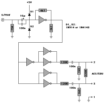

    По умолчанию Re: Как сделать spdif transformer?
    Нельзя просто так взять и сделать AES из SPDIF https://www.mikrocontroller.net/topic/324129
    Всего-то одна микрушка, и никаких экзотических трансформеров

    36,198
    Жаль я не читал этот журнал...
    Жаль. Там было много интересного.
    Не ерунди.

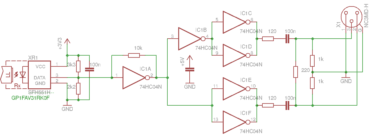

    15.04.2009
    2,417
    Не ерунди.
    А что не так со схемой?
    Кстати вот ещё для коаксиала аналогичная https://whitefiles.org/b1_s/1_free_g...t/pgs/h13f.htm

    36,198
    Там тослинк в АЭС, т..е ТТЛ в АЭС а не спдия в АЭС.
    Вот эта схема уже ближе к теме.
    Хотя она и абсолютно не правильная, но видно что пытались
    Иногда даже работать будет....
    Alex, спасибо за подборку. А, не помнишь, на вскидку, Н. Сухов позже публиковал схемы ЦАПов в "Дайджесте"?
    Не, не помню. Я авторские статьи редактировал, а дайжест Сухов формировал в основном сам.
    15.04.2009
    2,417
    А что в ней неправильного? Как 45.1584 МГц из 3.3 вольта делать 5 так правильное, а здесь не?
    Полувольтовый сигнал просто так на вход логики?
    Вообще-то на той-же логике (лучше брать спецальные серии, но и на обычных как-то работает) делается усилитель, на инверторе, как на опере - два рещистора. Только конечно не 10к в ОС а побольше.
    В спдифе/АЭС/Тослинк не бывает 45Мгц
    Аватар для J.Impro
    11.11.2007
    4,473
    Я еще попробую влезть внутрь, но что меня ожидает в случае успеха? Будет ли это употребимо для домашки??

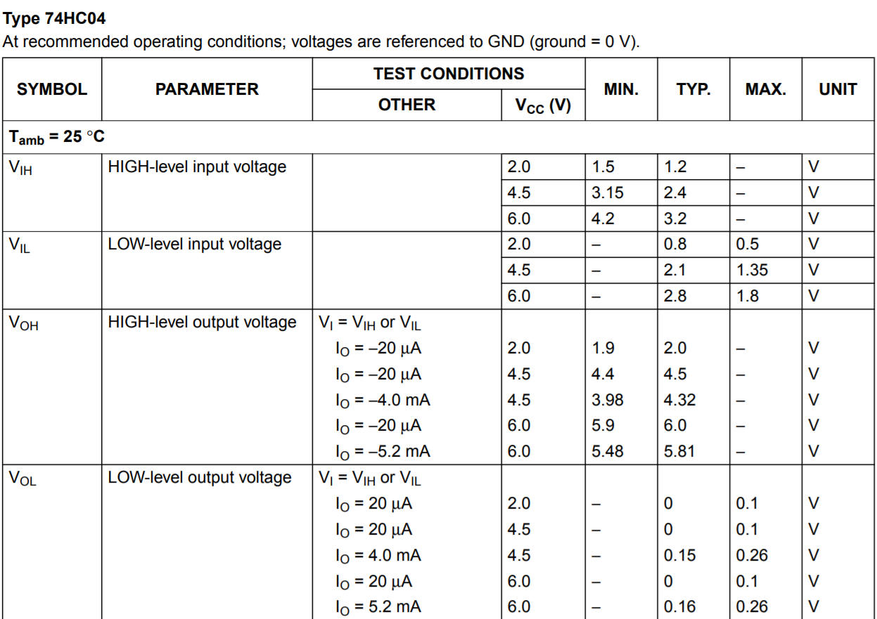

    15.04.2009
    2,417
    Ну дык и сделали же они усилитель на логике. Сколько там кОм надо, хз, в любом случае это уже не единичное усиление. Та микруха 74HC04N и в клоках везде ставится(это я к тому сказал про 45.1584 МГц) - по частотам хватает, не то что для SPDIF.
    Кстати если питание ей подать не 5 вольт, а 2 вольта, то и входные уровни другие будут
    Последний раз редактировалось abonent007; 19.07.2017 в 23:44.
    36,198
    Плохо сделали.
    Ну и что?
    Надо кстати, 74HCU04
    Частота не проблема. Ты вообще в цифровой логике хоть что-то понимаешь?
