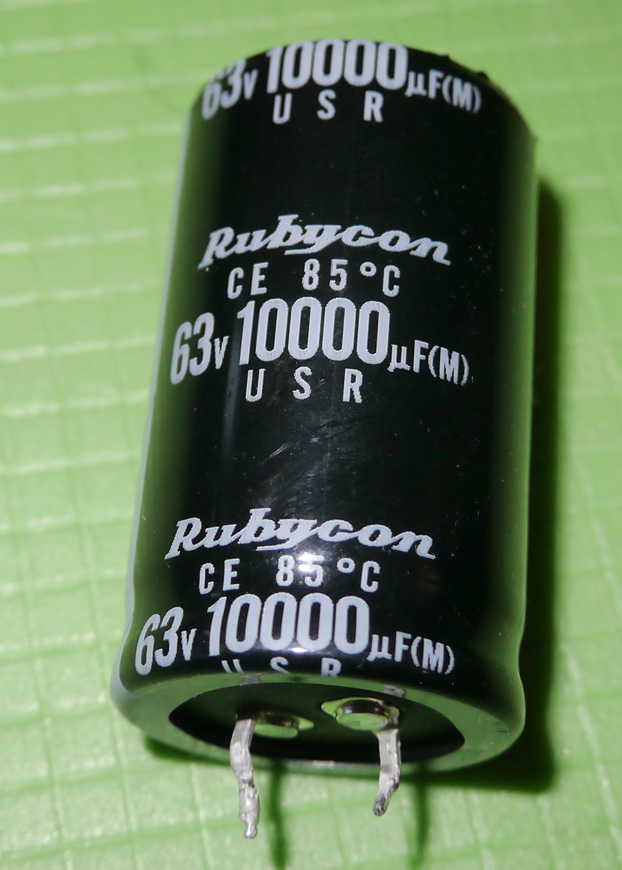

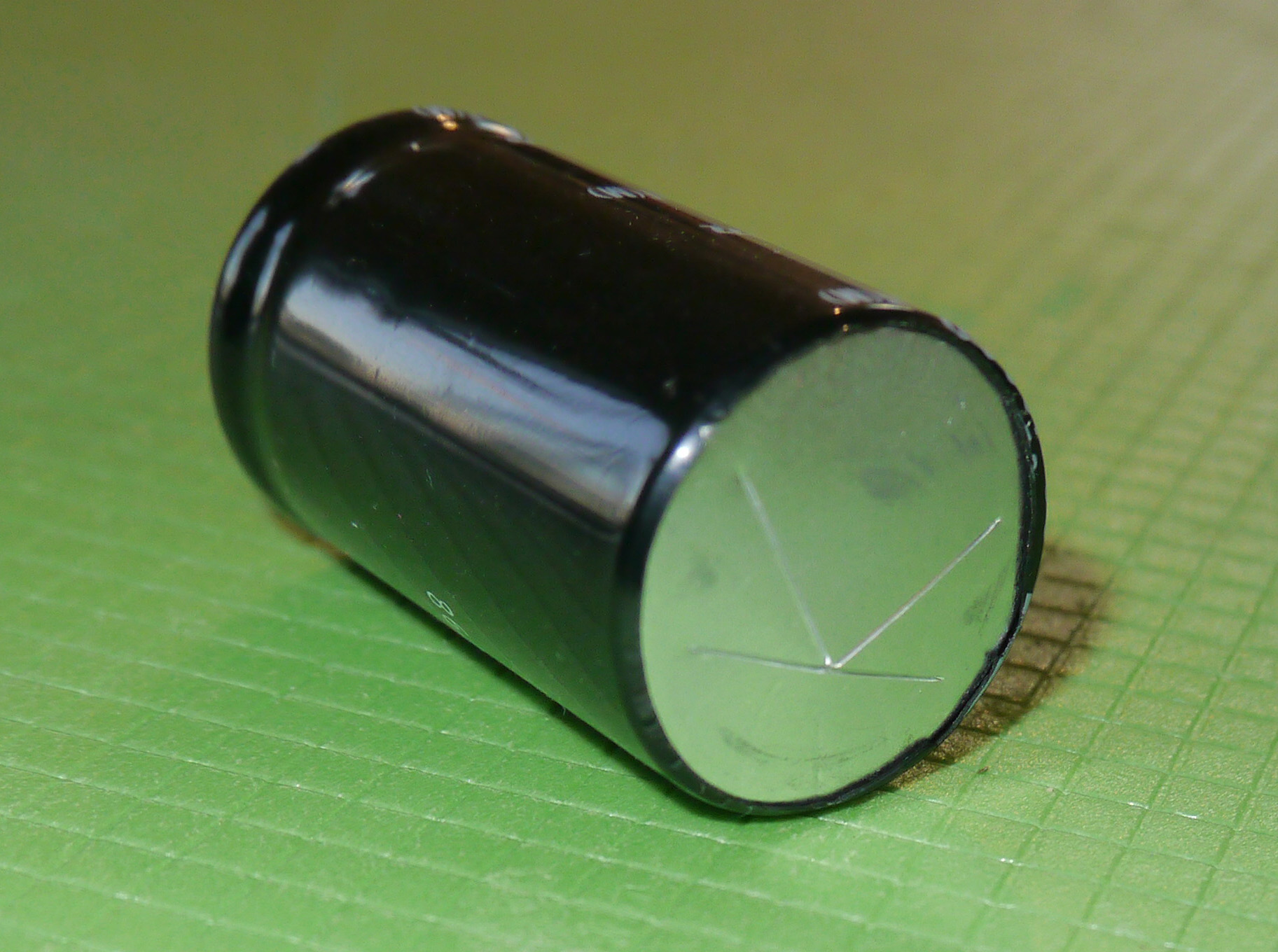

    По умолчанию Конденсаторы Rubicon - неисправность или особенность.
    Обнаружилось(см. фото) при профилактике и замене ламп - конденсаторы подвздуты, "проклюнулись" чуть, и, продолжая яичную аналогию - рулон внутри тарахтит так протухшее яйцо
    Диагноз напрашивается очевидный, но может это таки особенность этих Рубиконов? Очень уж одинаково они вздуты
    Возможно оно подделка. Их вообще оЧЧЧень любили подделывать специально обученные люди. Это Адидас среди конденсаторов. Абибас, точнее.
    Кстати, пишется через Y, как на корпусе, а не через I, как в шапке темы.

    По умолчанию Re: Конденсаторы Rubicon - неисправность или особенность.
    однозначно под замену.
    Завсегдатай Аватар для BC
    27.10.2003
    деревня Гадюкино
    3,079
    Кто будет подделывать ширпотреб? Это ж не BG. А что под замену- таки да!
    Китайцы! И именно такие рубиконы.
    Таки да.
    Если есть даже "левые" джамиконы, то почему не быть рубиконам?
    Заменил на 10 000,0 63V "Exposure", которые BHC в девичестве, скорее всего
    Не знаю как сейчас, а лет 10 назад "левых" Рубиконов было навалом, особенно всяких Rubicon, Rulycon, etc.
    измерить емкость. ваш капитан.
    "Капитан", что там мерять, если требуха внутри болтается? В мусорку.
    Rubycon серии USR подделывались массово. Некоторые подделки можно было легко отличить по маркировке (105 градусов, хотя серия USR только на 85 градусов), по отсутствию насечки на заклёпке минусового вывода (у оригинала насечка в виде сетки), и по печати шрифта на рубашке (под линзой видно уступы на скруглениях). У ТС похоже на третий вариант, а минусовая заклёпка не в фокусе, её не разглядеть.
    Кстати по весу подделки были заметно легче.
