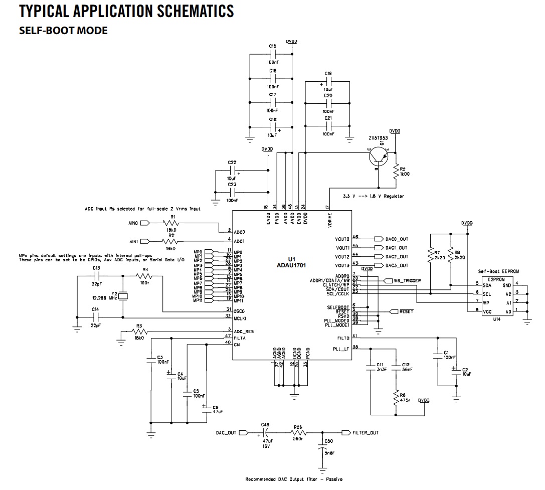

    Возникла потребность в делении частот по схеме 2.1
    Аналог не хочу использовать, предлагаю всем заинтересованным разработать всем миром DSP, для себя любимых.
    Прошу конструктивных предложений.
    Сразу, речь только о ADAU1701-02.
    Программатор китайский на кипарисе.
    За основу берем даташитную схему включения.

    Если вам просто порезать на 2.1 без компа, то морочиться с процом имхо бессмысленно.
    Если делать кросс в цифре, то уже через многоканальный интерфейс.
